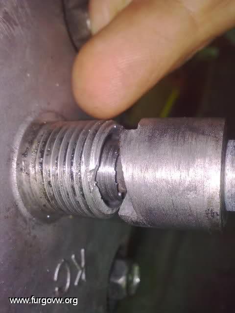

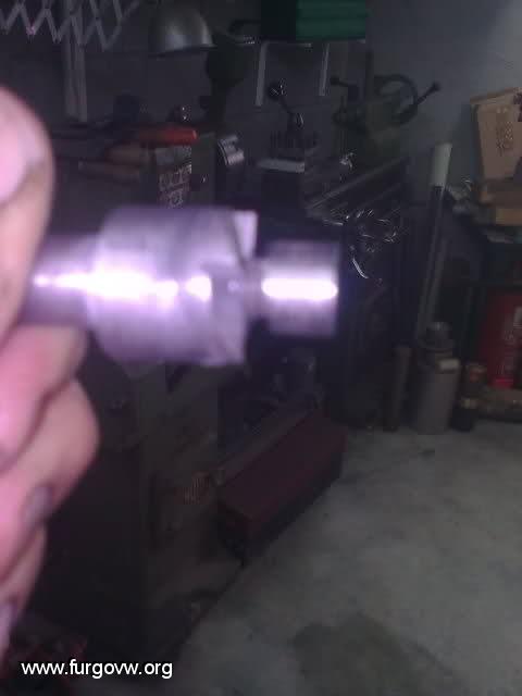

Ya que llega el invierno y no uso el aire acondicionado y tiene una pequeña fuga de gas me dispongo a desmotar el compresor y sorpresa localizo la fuga de gas,esta en el récord de conetsion que esta roto por la parte del compresor y no ajusta bien la torcía.

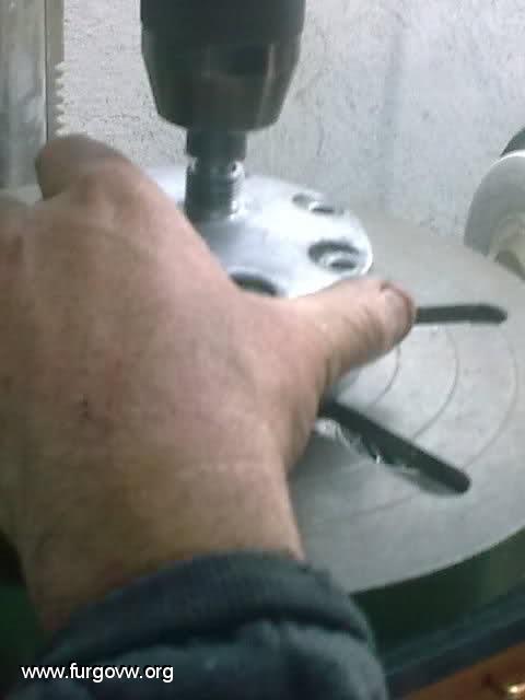

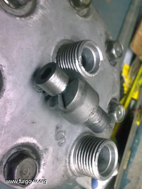

vista la desgracia y nisiquiera me planteo en localizar el recambio decidimos fabricar una fresa a medida para reparar el asiento.
Salida de alta del compresor
Detalle de la fresa artesanal con un tornillo centrador.

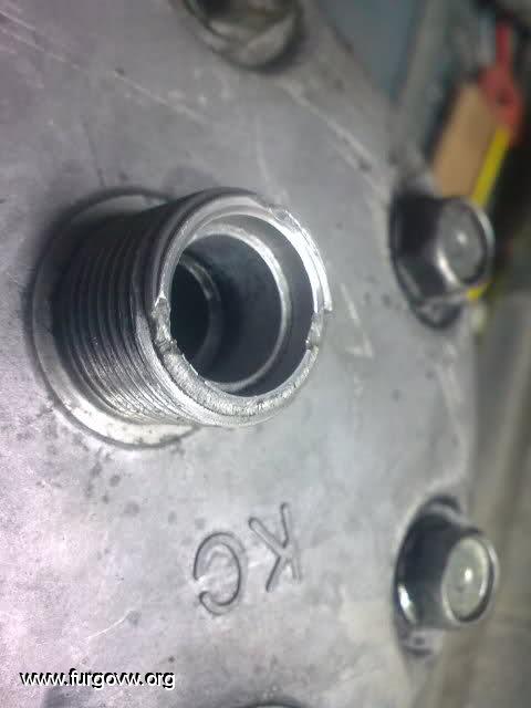

Tapa reparada y lista para montar

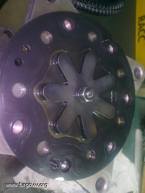

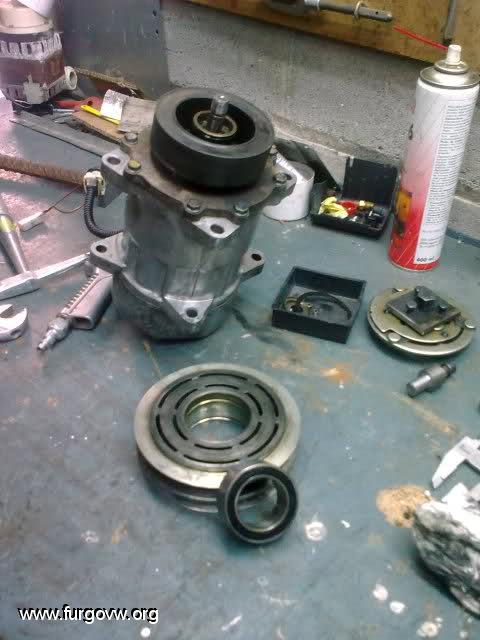

Tambien revision al plato de valvulas ya que cambiaremos de  gas de R 12 a  R 134 A
Y una revision general cojinetes  etc.

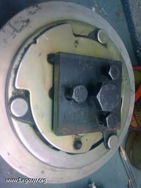

Extractor para desmontar parte del embrague, tambien artesanal.
doble1000
Esos son los extractores buenos, los artesanales.  .ereselmejor
