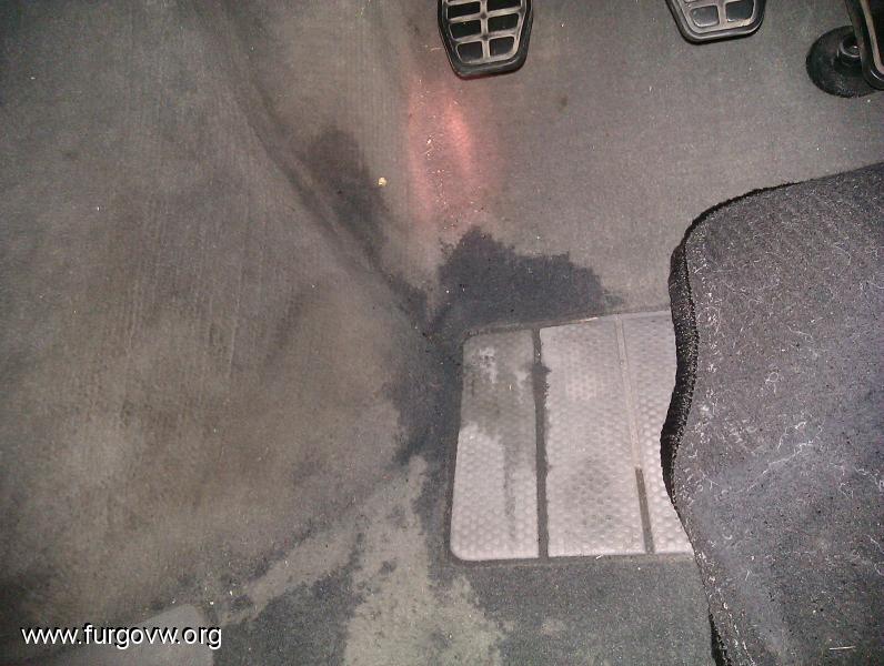

Como veis, me entra agua en la parte del conductor. El tema es que es agua de lluvia (no aceite ni nada) pues solo aparece cuando llueve y desaparece cuando hace calor. Tanteando con la mano no he encontrado nada mojado encima de la mancha, con lo que he llegado a pensar que la humedad viene de abajo.. aunque al ver la foto parece como que el agua baja por el rincón... se os ocurre algo?. En otro hilo sobre t5 comentaban un caso parecido y que podía ser algo de alguna goma que no aislaba bien del agua de la lluvia... :/ ideas?

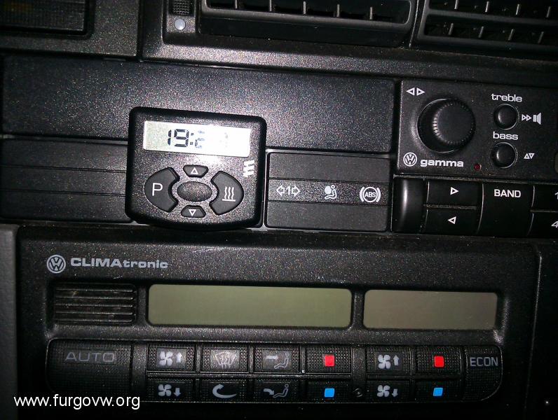

Esta es el mando de mi calefacción estacionaria. El tema es que no sé como se usa y no se el nombre para buscar el manual.. Alguien, viendo este mando, sabria decirme que modelo de calefacción puede ser para buscar el manual?

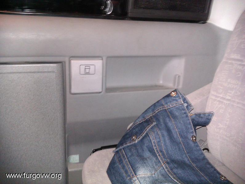

Y esta es la última.. es una chorrada pero no se como buscarlo por internet. Como veis parece que parece el elemento decorador al lado posalatas. Imagino que debería ser una tapa para hacer un mini cajoncito en ese lugar. Ideas sobre donde buscar este cacho de plástico?

Respecto del agua, algo similar me pasó a mi este fin de semana y podría ser tu problema si tiene techo elevable, llovió en Portugal y como la furgo estaba algo inclinada hacia delante se me filtró agua bajo la lona del techo por la parte izquierda, escurriendo por el interior hasta caer por el pilar delantero izquierdo a la zona de los pies del conductor, me toca repasar la parte trasera del techo elevable para evitar esta entrada de agua; O eso, o te han cambiado la luna delantera y te filtra agua porque no la han pegado correctamente (yo tambien lo pensé al principio).
Por cierto, las T4 vienen diferente que las T5, no tienen esa canalización para evacuar el agua.
Respecto del mando de la calefacción estacionaria busca en el hilo de descargas, creo que aparecian las instrucciones de un mando igual o similar, lo que si te digo fijo es que el botón de la derecha es para poner en marcha la calefacción (sin programar, arranca en cuanto lo pulsas y creo que funciona durante 30 minutos y luego se para), y el botón P es para programar la hora en que quieres que se encienda (como si fuera un despertador), creo que había que pulsarlo unos tres segundos y luego introducias la hora con las teclas arriba abajo.
Respecto del cacho de plástico que te falta (que efectivamente es para hacer un hueco porta objetos, mira la foto original:
, será muy dificil (por no decir imposible) que alguien te lo venda, tendrías que buscar el panel completo que viene con la mesa incluida (una pasta $), busca un plastico de color similar y fabricatelo tú (no es mas que un cierre para que no se caigan las cosas).

Ese mando de calefaccion estaccionaria que sale en la foto, corresponde al kit de conversion del propio calentador que ya trae de serie tu furgoneta, seria un Eberspacher Hydronic, y al ser la multivan pues el modelo D3W.
Con ese mando puedes encender, apagar, programar 3 horas diferentes o temporizar, buscando creo que encontraras el manual facilmente.

Que se me olvidaba, esa entrada de agua que tienes, recomendación no busques por la puerta ni el techo, el problema de esa zona, es que el agua suele bajar entre la moqueta y la chapa por la parte de delante, por lo que la entrada del agua suele estar mas adelante, por la parte baja del cristal la aleta, etc...

Acningenieros, si tiene techo elevable ese agua puede perfectamente caerle del techo (a mí me ha pasado) porque si no está perfectamene aislado se puede introducir por la parte trasera (el "acanalamiento" que trae el techo de chapa) y se va escurriendo por el lateral hasta el pilar delantero y de ahí al suelo de moqueta.

Lo del agua, no, no tengo techo elevable. Es una multivan sin techo.
