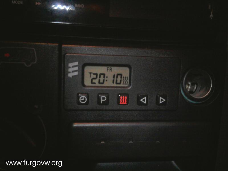

Tengo una duda sobre mi T4 multivan del ´97. El otro dia la lleve a revision de los 250.000 km cambio aceite y demas y le cambie la segunda bateria por una q compramos en una cc del foro. El tema es q la calefaccion estatica antes creo q no iba x la bateria y ahora tampoco se como funciona jeje. Mi mecanico me pregunto la ubicacion del "motor de la calefaccion".
el programador q tengo es como este, lo q pasa es q no tengo ni manual de la furgo ni nada
Alguien sabe donde puede estar ubicada la calefaccion, su motor o algo parecido en una multivan t4 del `97?? Gracias
Casi con toda seguridad que tu calefacción sea el propio hydronic que lleva la furgo de serie montado en el lateral izquierdo del motor, prueba a arrancar la calefacción y mira si sale humo por el escape que tienes en el paso de rueda delantero izquierdo.

Gracias CIMA el escape ese q mencionas con un cuadradito esta roto, es decir, solo esta la parte mas proxima al motor, pero bueno, eso supongo q dara igual. Si mi calefaccion es el hydronic como dices, supone eso q no puedo usar la calefaccion sin la furgo arrancada?? es correcto. El otro dia en el taller la encendimos y empezo a salir aire por las rejillas del salpicadero, las q apuntan a la luna pero no por la salida q hay en el suelo del habitaculo trasero. Eso es asi??

No es correcto, el hydronic viene configurado para funcionar solo a motor arrancado (lleva un cable desde el alternador para excitar el relé de arranque únicamente cuando está cargando -o sea funcionando- el alternador) y en unas condiciones determinadas de temperatura ambiente (creo que por debajo de 5 º) y de temperatura del refrigerante del motor (creo que por debajo de 60 º), pero cuando se utiliza como calefacción se le añade una centralita, una bomba y un kit de mangueras para larecirculación del agua, que hace que pueda funcionar a motor parado (normalmente tirando de la batería principal, como viene el hydronic de serie).
Haz la prueba a conectar la calefacción a ver si echa humo y ruido por el escape del paso de rueda delantero izquierdo, si es el hydronic creo que unicamente saca aire caliente por las rejillas del ventilador delanteras (pero no estoy muy seguro, mi calefa es una airtronic).
