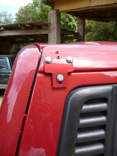

Uno de ellos es estos soportes artesanales made in my hermano, que los he pintado del color de la furgo. Con estos soportes me permiten sacar el toldo sin tener que dejar los soportes voluminosos. Estos artesanos quedan bien y poco vistosos.
De mas cerca al de detrás
Toldo puesto con los soportes artesanales

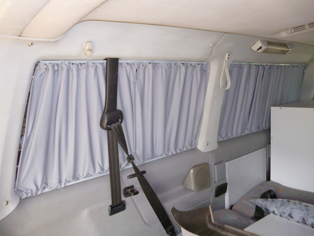

Le he instalado unas cortinas Baimex que quedan de cojones.
Las de la zona que separa pasajeros con cabina me ha parecido no ponerlas ya que tengo otra negra de quita y pon made in mi madre que me sera casi mas practica y no tengo que ir con la cortina recojida al lado del cinturon.

Vaya cambio!!!Perarnau,me encantan las cortinas y el mueble!lo del color de la furgo un acierto,asi no se sabe si es all star ni nada muy bonita y discreta.las cortinas donde las conseguiste?me molan para la mia .baba
