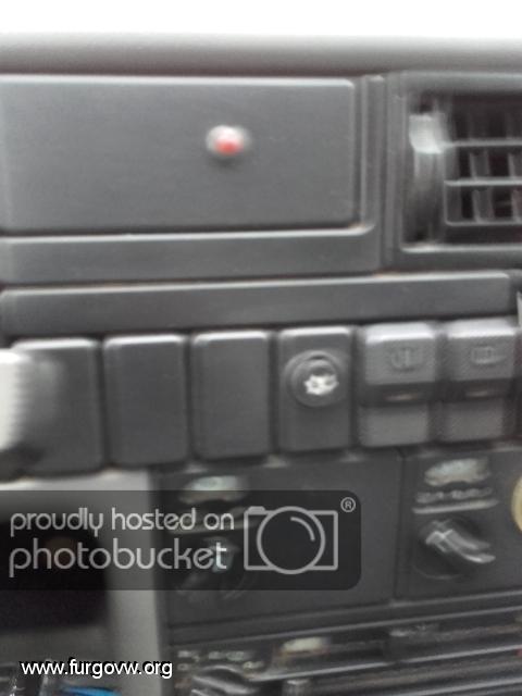

Bueno, me uno al hilo. Y de paso una pregunta, tengo este interruptor que parece de AA (la foto se ve como el culo, me he dado cuenta al subirla, cuando pueda cuelgo una mejor) pero cuando le doy no noto mas frio ni nada. Puede ser que sea de pega? O hay que "rellenar" o asi el AA?

Si parece un pulsador de aire acondicionado, de hecho es idéntico al de una california T4 de un amigo mío, no es de origen pero es el que se le solía montar cuando las instalaban un kit de a/a.
Para saber si es de verdad o de pega abre el capó y busca el compresor o el readiador  del aire acondicionado, o el condensador y las dos tuberías (de ida y retorno) que debería haber en la parte izquierda (según se mira tras abrir el capó) superior del hueco motor), si tienes esos elementos pero no enfría podría ser que hiciera falta una recarga del gas, o bien que tengas una avería (bien por que no salte el electro ventilador, o esté estropeado el compresor, condensador, etc.), la primera prueba sería apretar la tecla y ver si el compresor comienza a funcionar, si es así lo mas probable sería que solo necesites sustituir el gas.

Vaya, pues he mirado y si, tiene las dos tuberias esas. He mirado fotos en internet y coincide.
Tengo ke llevar la fula esta semana al mecanico para otra cosa y le comentare ke le eche un vistazo. Si es solo recargar creo ke he triunfado para el veranito jeje
