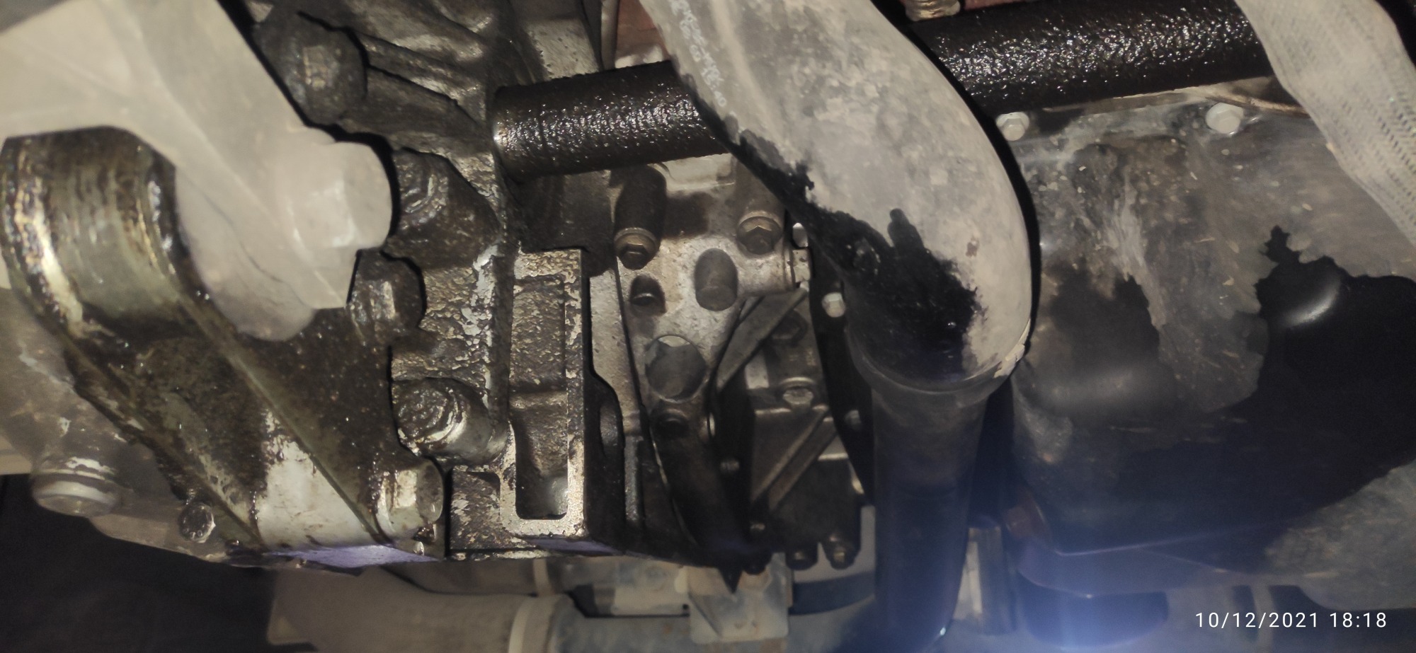

jfracionero
Hola. He comprado una Peugeot boxer l3h3 2.2 de 110. Tiene 100.000km es del 2016. Motor 4h03.
Revisando he visto k todo está bastante bien.
Pero en la parte baja del motor hay un resude de aceite. Cada vez que voy a verla al taller donde la tienen me fijo en el suelo y no veo manchas. Puede ser de alguna anterior avería que dejasen sin limpiar la zona?
Os dejo foto por si me podéis orientar
