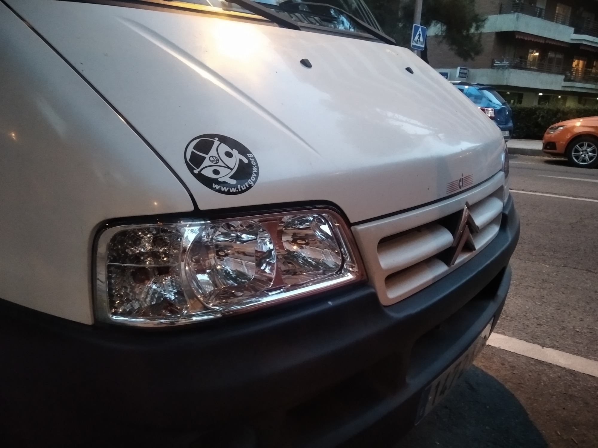

Cita de: karpediem1977 en Mayo 11, 2021, 10:06:29 amBuenos días!
Voy a sustituir los focos por unos nuevos.
¿Alguien se abre indicarme, a poder ser con una imagen, que tornillo he de tocar para regular la altura del alumbrado de los focos?
También me han comentado que podrían venir regulados, ¿Es eso cierto?
Y otra pregunta más ¿Les he pillado sin servomotores y los míos si llevan. Se que en algunos vehículos si es posible. ¿Alguien sabe si en los míos podré, o me tocará devolverlos y pedirlos con los servomotores incluidos?
Ya les he sustituido, venían sin los servomotores, por lo que he instalado los de los faros viejos.
Un cambiazo la verdad y junto a la sustitución de las lámparas por unas osram de mayor calidad, todo un acierto.
