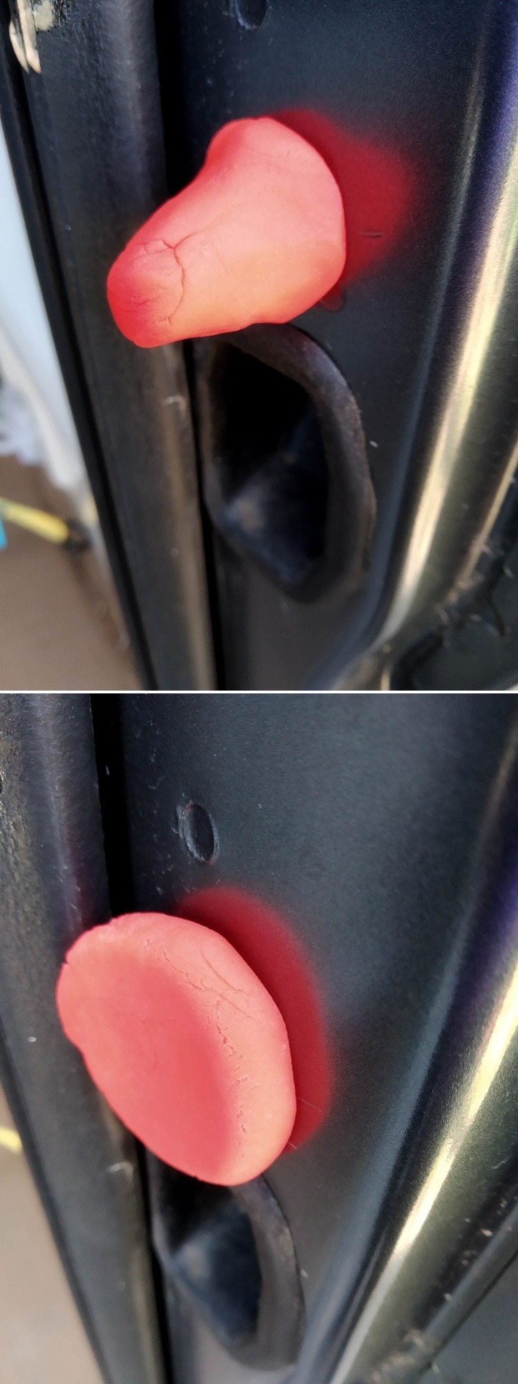

Cita de: abasel en Marzo 08, 2021, 16:00:34 pm
Cita de: JmGarciaM en Marzo 08, 2021, 23:42:35 pmHabía pensado poner un pegote de pastilina a modo de montañita (cagada, cono o similar) cerrar la puerta y al abrir hasta donde haya quedado aplastado será la distancia ¿no?
Ya he hecho mis "pruebas con plastilina" para ver las separaciones que tengo que dejar en la colocación de los interruptores de contacto a masa y he comprobado dos cosas:
- Los lugares donde se pueden poner en el capó del motor y en las puertas laterales delanteras están a resguardo de la intemperie. En las puertas delanteras en concreto están por dentro de "las gomas". En el capó del motor tengo el inconveniente que esta forrado con "una manta" y no encuentro un tope rígido donde apoye el interruptor.
- En la puerta corredera y en las puertas traseras quedan fuera de las gomas eso ¿puede suponer filtraciones de agua al interior?
Pruebas con plastilina. Antes y después de cerrar la puerta.
abasel
puedes poner una arandela de goma en la parte exterior
JmGarciaM
Joder... el güevo de Colón, no lo había pensado.
Tenía en mente usar capuchones de este tipo:
...o ir a interruptores de puesta a masa con "goma":
...pero lo de la arandela de goma me gusta  .palmas  .ereselmejor
abasel
también son viables, en desguace tendrás de todas marcas y modelos para ver cual te coincide y convence

Cita de: abasel en Marzo 14, 2021, 00:01:12 amtambién son viables, en desguace tendrás de todas marcas y modelos para ver cual te coincide y convence
En desguaces y al ser de fabricantes de vehículos traen conectores "raros" y además suelen ser de cierre de circuito (dos contactos). Pero es buena idea.
