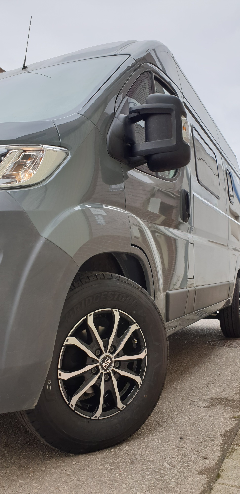

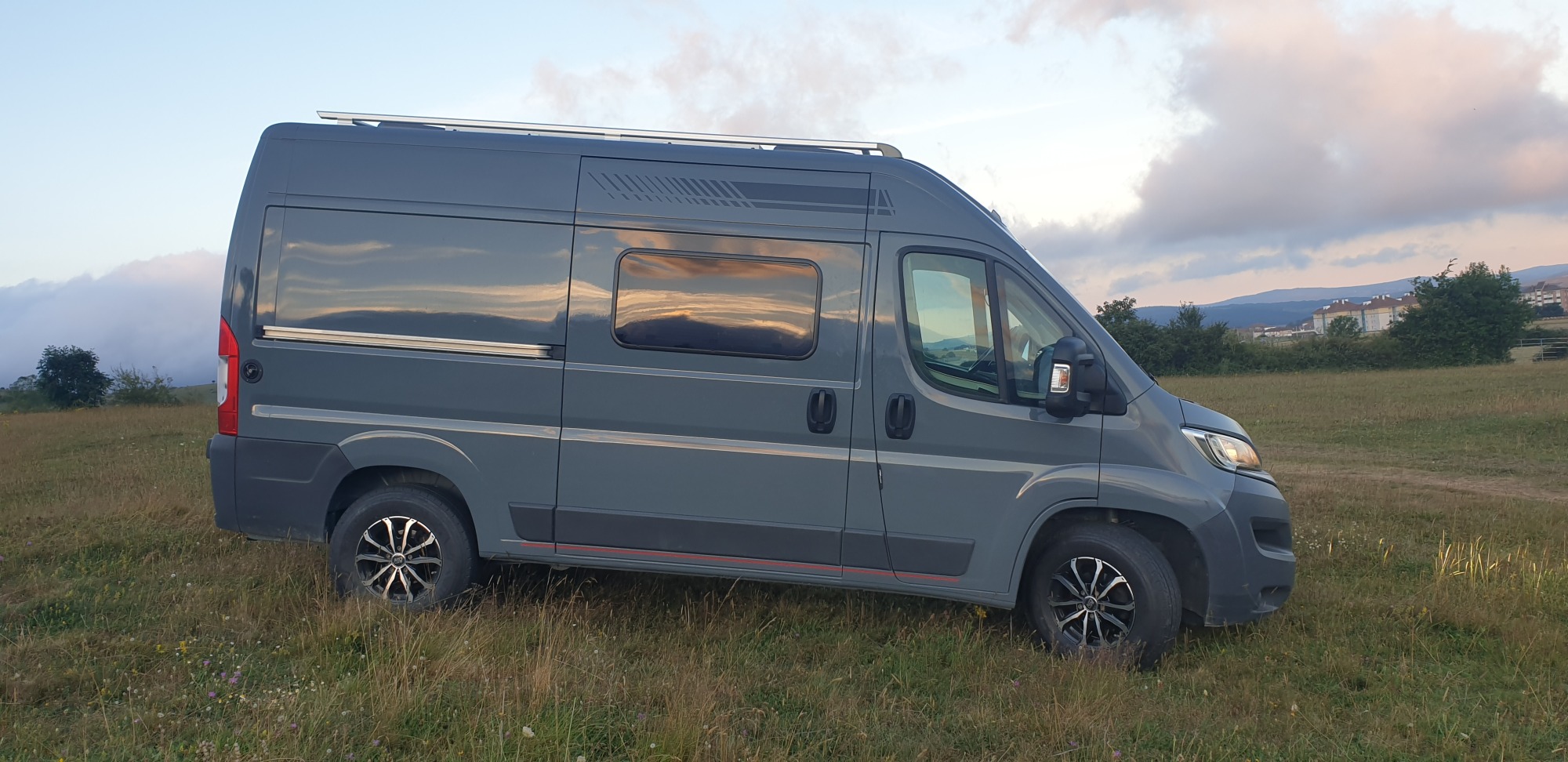

Cita de: tioka en Marzo 01, 2021, 20:21:04 pmEn cuanto a neumáticos...
¿seguro que es necesario montar de campo? Hoy en día está muy de moda las camper gran volumen 4x4 y la estética off-road pero ¿pensáis en lo que supone? Montar esos neumáticos aumenta el consumo, empeora mucho el agarre en carretera y lo peor, hacen mucho más ruido de rodadura.
Se puede dar una imagen off-road, también con neumáticos en buena medida sin necesidad de que sean de taco, y la furgo será más agradable el 99% del tiempo, que será por carretera.
Los neumaticos no son solo estetica... si realmente te metes en alguna pista sencilla, la diferencia sobre todo en pendientes es mas que notable. Nosotros ahora subimos por sitios sin ni siquiera derrapar, por los que antes nos costaba bastante. Unas bfgoodrich allterrain marcan la diferencia y no hacen ruido. Los flancos son mucho mas gruesos y si efectivamente aumenta el consumo pero eso ya que cada uno lo ponga en la balanza...
Solo te digo que lo mejor que he hecho ha sido montar las cubiertas offroad y la suspension neumatica, parece otra furgo y la estabilidad ha mejorado notablemente.

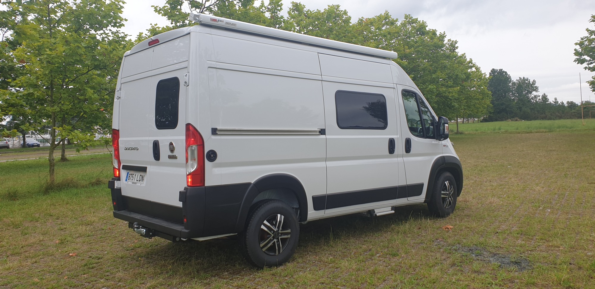

Cita de: Hectorventura en Marzo 10, 2021, 12:07:14 pmLos neumaticos no son solo estetica... si realmente te metes en alguna pista sencilla, la diferencia sobre todo en pendientes es mas que notable. Nosotros ahora subimos por sitios sin ni siquiera derrapar, por los que antes nos costaba bastante. Unas bfgoodrich allterrain marcan la diferencia y no hacen ruido. Los flancos son mucho mas gruesos y si efectivamente aumenta el consumo pero eso ya que cada uno lo ponga en la balanza...
Me debo de explicar muy mal... claro que cambia mucho por pista las ruedas de taco.
 Yo solo estoy diciendo que con la moda que hay ahora de estética offroad, hay gente que no se para a pensar en que también tienen pegas y si les conviene más la opción de montar llantas grandes y bonitas, pero neumático de asfalto, si no se va a entrar a menudo por pista. Lo de que no suenan los bf goodrich... ya.
Te recuerdo tu comentario de cuando montaste las llantas y neumáticos de campo:
" ...La verdad que cuando le pusimos las ruedas, la furgo se volvio especialmente inestable..."
Luego con la suspensión neumática habrá mejorado, pero por carretera, va peor que una furgo de serie con neumáticos de carretera y repito, que me encanta como quedan tu furgo y las de mis fotos con llantas y ruedas grandes, pero hay que contarlo todo para ayudar a la gente a decidir correctamente.
