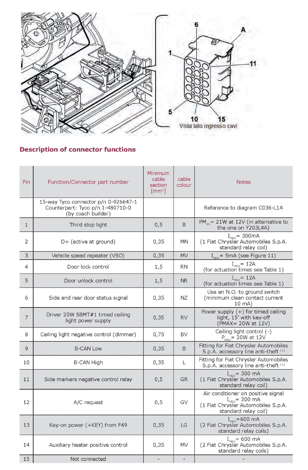

Yo tengo una "centralita de carrocero" con un conector de 15 vías, ¿pueden ser los pines 4 y 5 (o 6)?:
Paco de Alcaudete
Cita de: JmGarciaM en Marzo 08, 2021, 14:00:28 pmYo tengo una "centralita de carrocero" con un conector de 15 vías, ¿pueden ser los pines 4 y 5 (o 6)?:
Esa es diferente a la que yo tengo pero diría que es el pin 6. Haz una prueba con un polímetro a ver si da señal cuando abres una puerta.

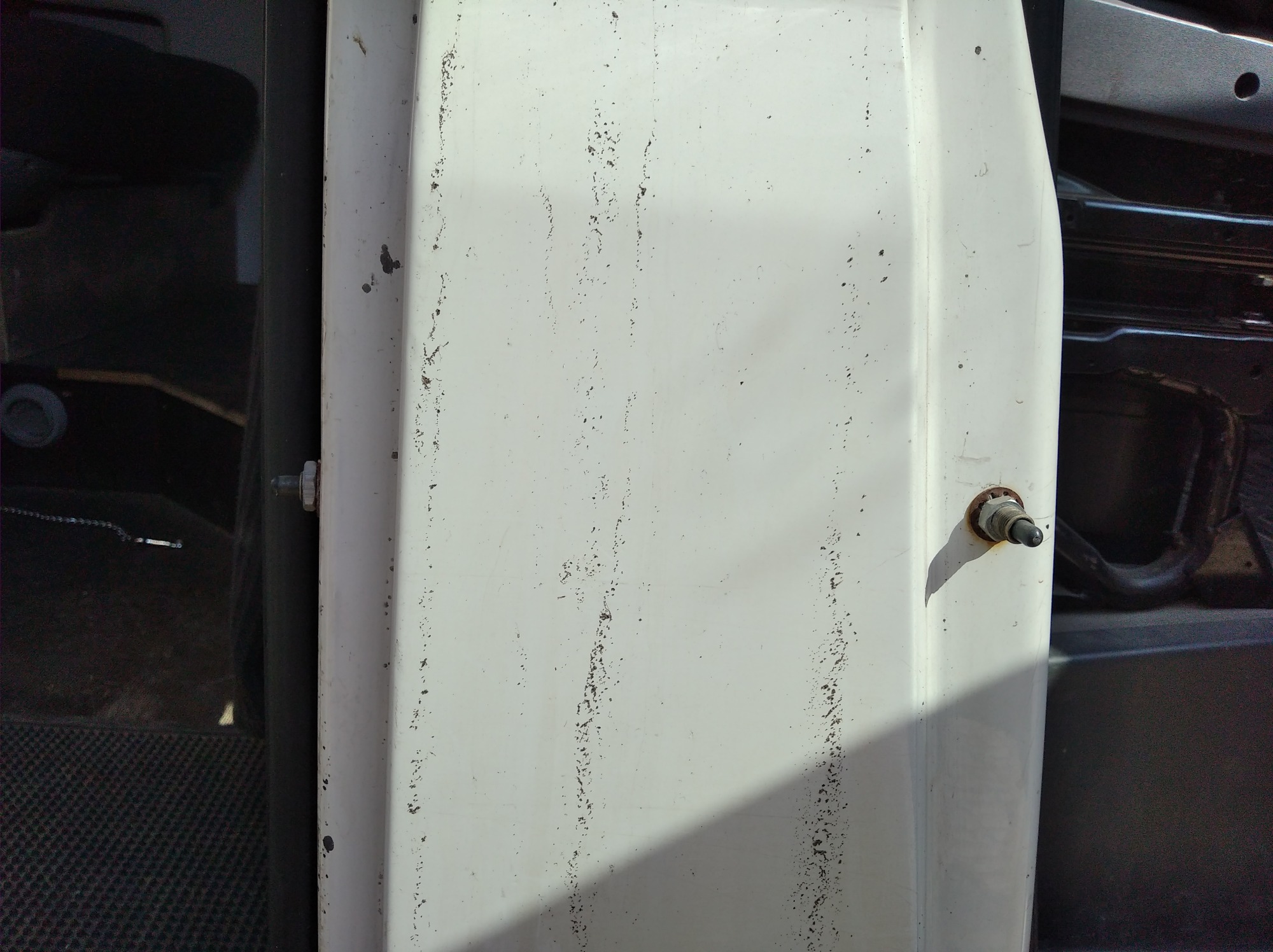

abasel
JmGarciaM
¿Y como has "metido" mano por detrás?  .loco2
CIMA
Cita de: JmGarciaM en Marzo 08, 2021, 18:49:31 pm¿Y como has "metido" mano por detrás?  .loco2
El pilar viene hueco por dentro, supongo que habrá quitado el guarnecido y aprovechado para acceder por alguna de las aberturas que tiene por la parte interior.
JmGarciaM
Marzo 08, 2021, 19:01:31 pm #14127 Ultima modificación: Marzo 08, 2021, 20:00:30 pm por JmGarciaM
Ah... claro... por esos están tan abajo, puede que sea eso. Investigare "por detrás" a ver.
Solo me queda saber cuantos mm sobresale el pitorro ese para no fastidiar nada en el primer cierre de puertas  .loco2
¿Y en las puertas traseras como/donde poner esos interruptores?
abasel
si por el hueco donde tu lleves la centralita de carrocero
en la puerta trasera derecha en el pilar al lado del piloto, también tienes hueco para meter la mano
como ves las arandelas tendrás que pintarlas, yo no lo hago porque hacen juego con la porquería que lleva, la verdad es que la tengo abandonada desde agosto pasado
