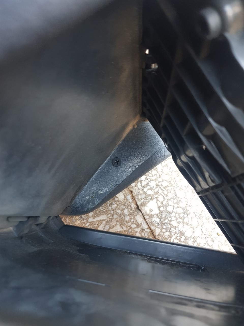

Lo unico que no se me enciende el testigo de control de crucero. Creo que he leido por ahi o que puede ser de que no tenga la bombilla o sino tendre que cablearlo no?
¿Sabeis como se desmonta el cuadro de instrumentos?
Cita de: Patxoneta en Noviembre 26, 2020, 11:24:17 am...
¿Qué chasis es?  En el  x290 y x250 lleva cuatro tornillos en la tapa superior. Dos por debajo en la zona del cuadro y otros dos en la superior junto a la luna. Una vez quitados los tornillos tirar de la tapa hacia arriba y queda liberado el cuadro.

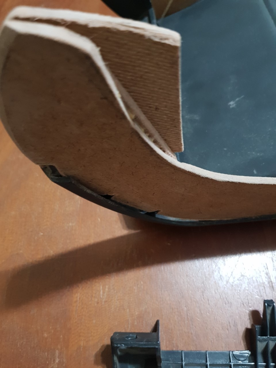

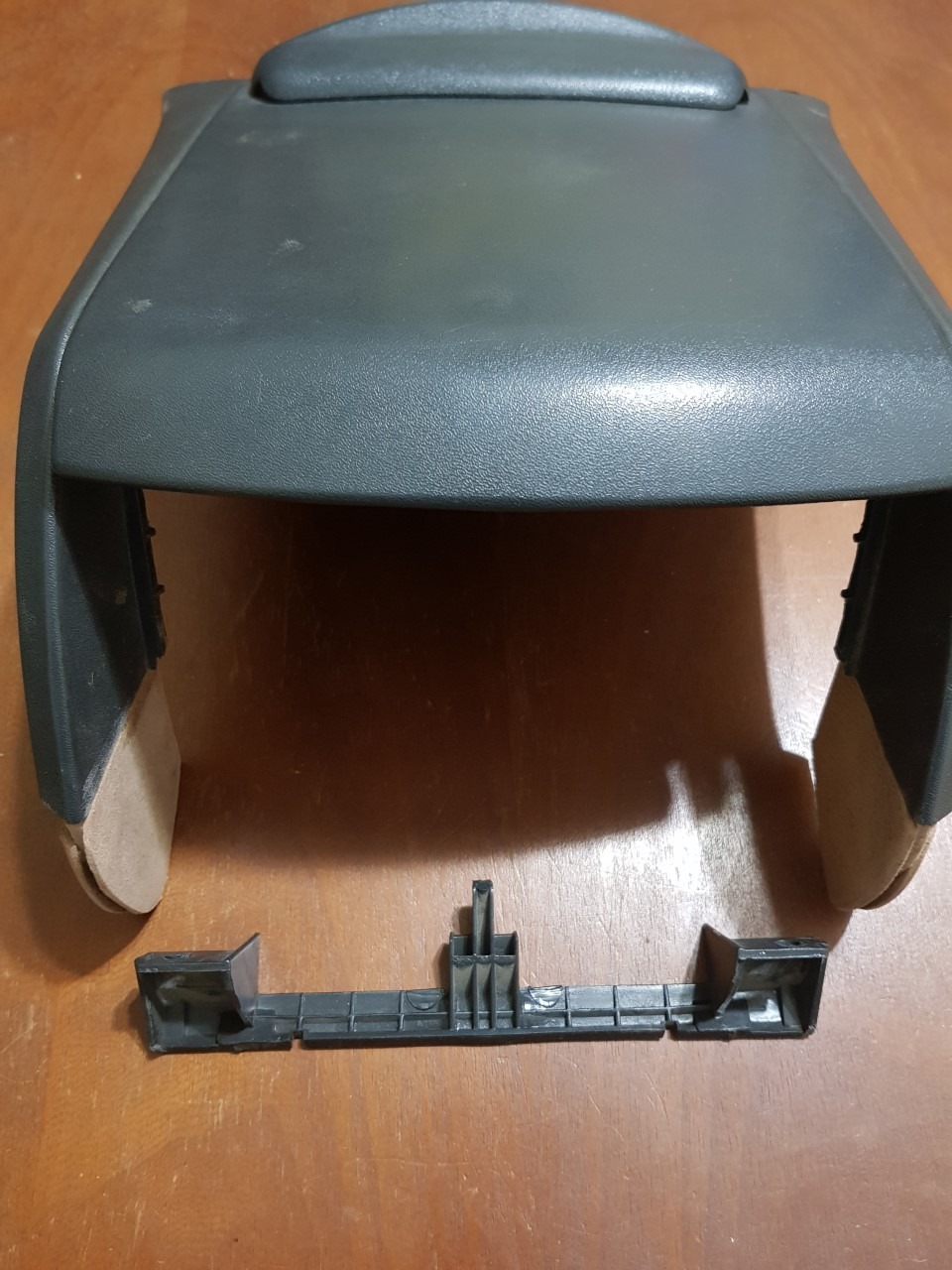

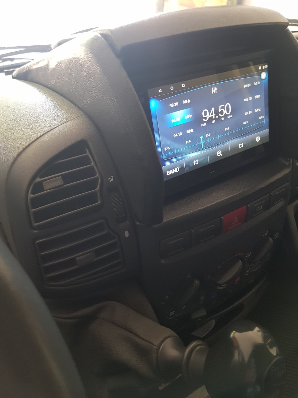

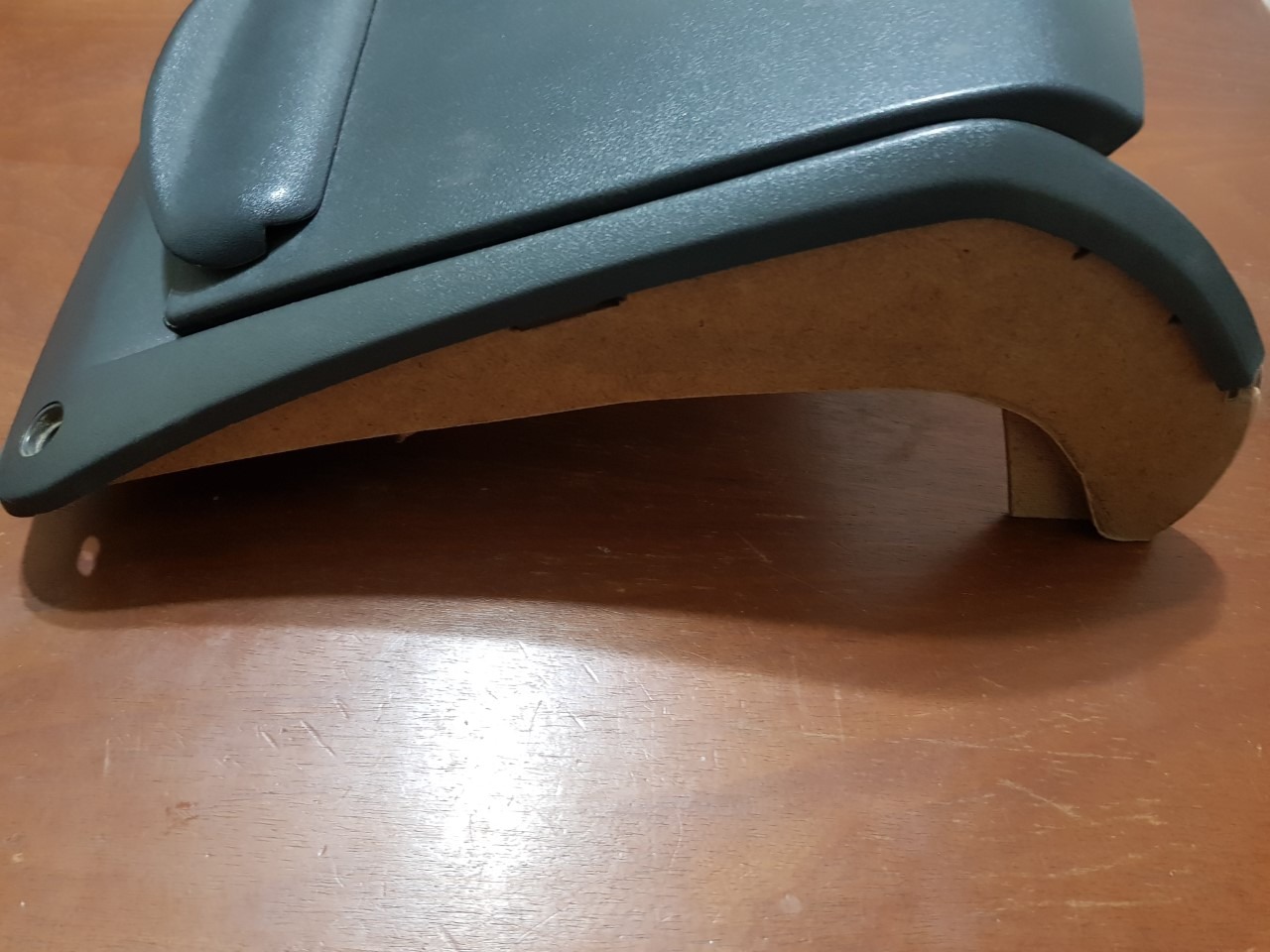

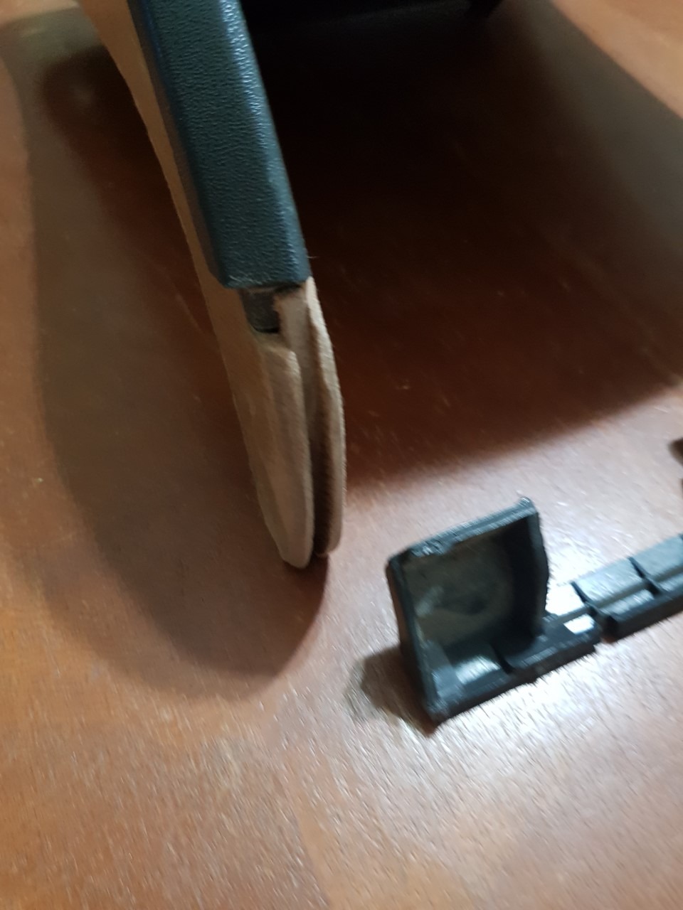

Dejo unas fotos para que se vea un poco mas detallado. En el frente hay que poner tres maderas para lograr el espesor requerido para que quede todo igualado. Me faltó sacar una foto con el frente masillado en la parte de madera. También hay que poner tres capas de madera donde van los dos tornillos en los laterales, colocados desde la parte interna para apretar el plástico y las tres capas de madera. La madera de los laterales la cubrí con cartón liso para que quede parejo con el plástico.  Lo último tapizar con cuero sintético los laterales y la parte superior trasera menos el atril que se levante para apoyar el papel. Espero haber sido claro en la explicación, cualquier duda me preguntan no hay problema.

solucionado, dos tornillos delante y dos tornillos debajod (uno debajo de la taba del regulador de altura de luces y otro debajo de la tapa ciega en mi caso)
