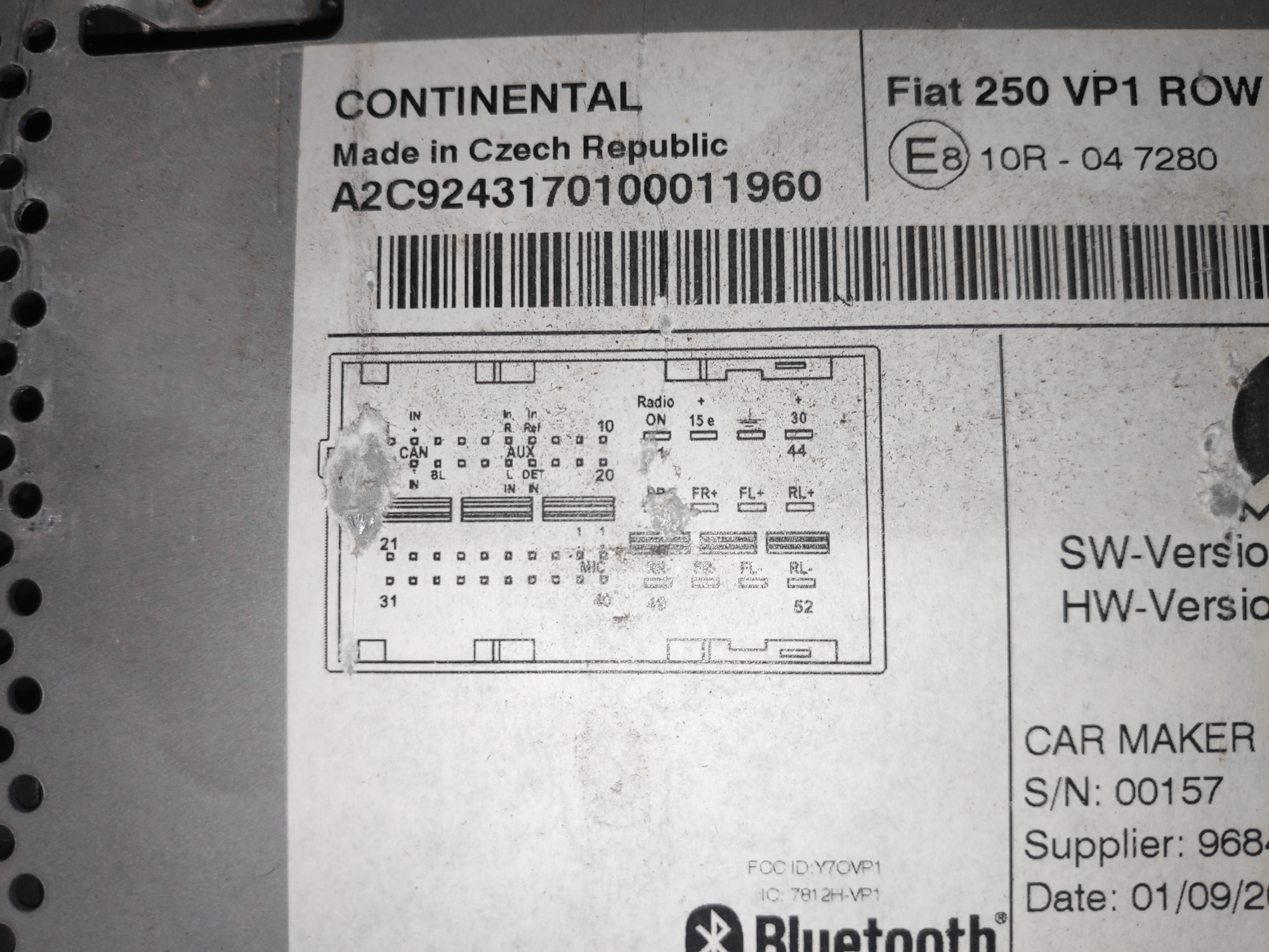

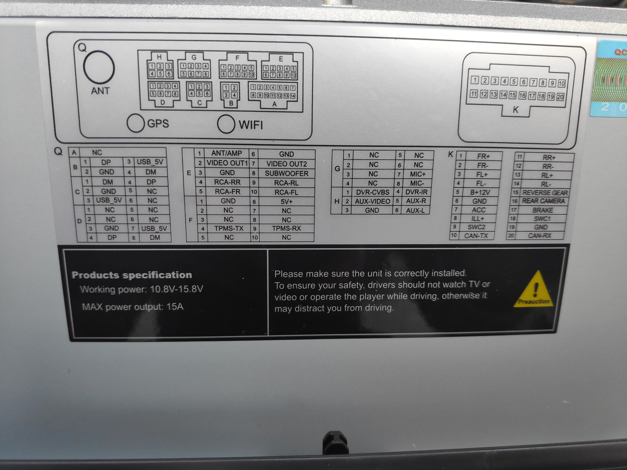

abasel, hecho fotos de las pegatinas de la original y la china, no són de muy buena calidad pero me tenía que ir corriendo a trabajar. A ver si soy capaz de ponerlas bien

bueno lo tienes en las imágenes, el 30  que tiene el +encima del conector original te ira a ACC del conector K nº7, el 15 que tiene el + encima te ira al B+ 12v del conector K nº 5 y masa que es el que esta entre el 15 y el 30 del conector original te ira a todos los GND de la radio nueva, aunque seguramente estarán conectados por dentro
atlpomar
Cita de: abasel en Octubre 18, 2020, 14:13:06 pmbueno lo tienes en las imágenes, el 30  que tiene el +encima del conector original te ira a ACC del conector K nº7, el 15 que tiene el + encima te ira al B+ 12v del conector K nº 5 y masa que es el que esta entre el 15 y el 30 del conector original te ira a todos los GND de la radio nueva, aunque seguramente estarán conectados por dentro
Vale, me miro que los cables estén correctos. Muchas gracias

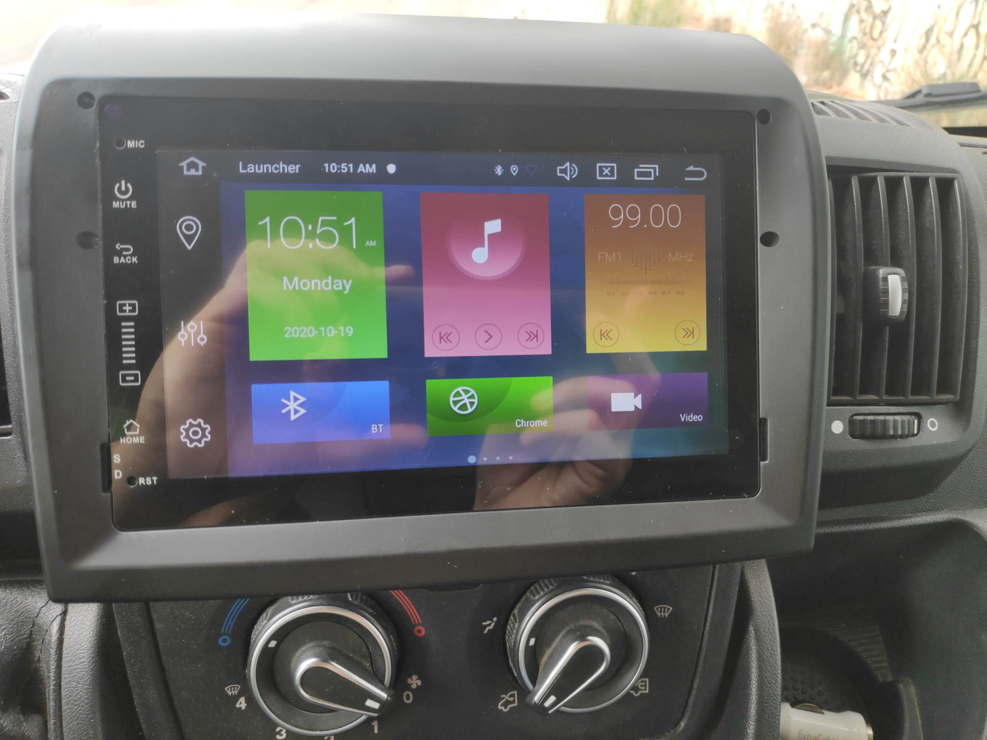

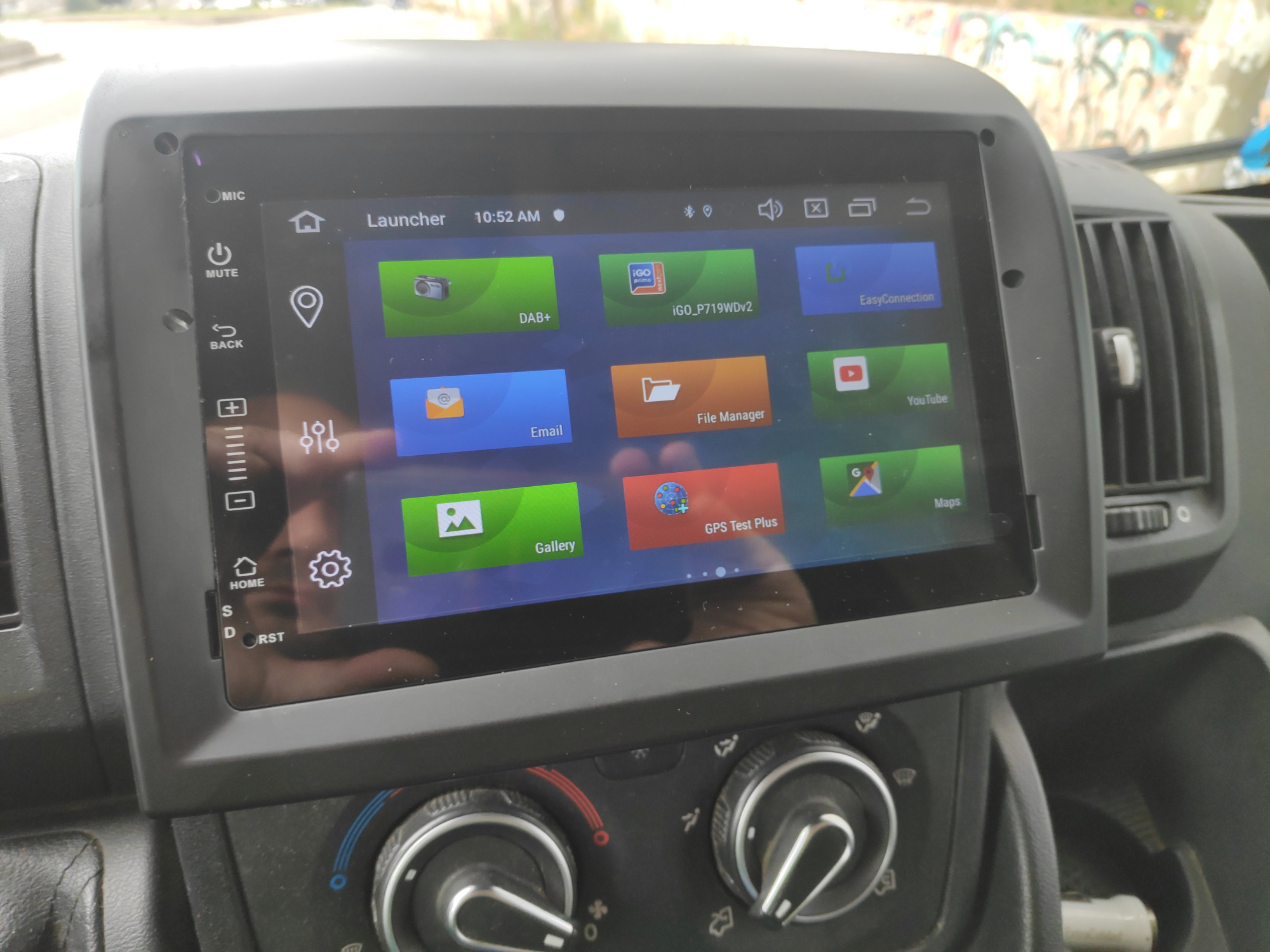

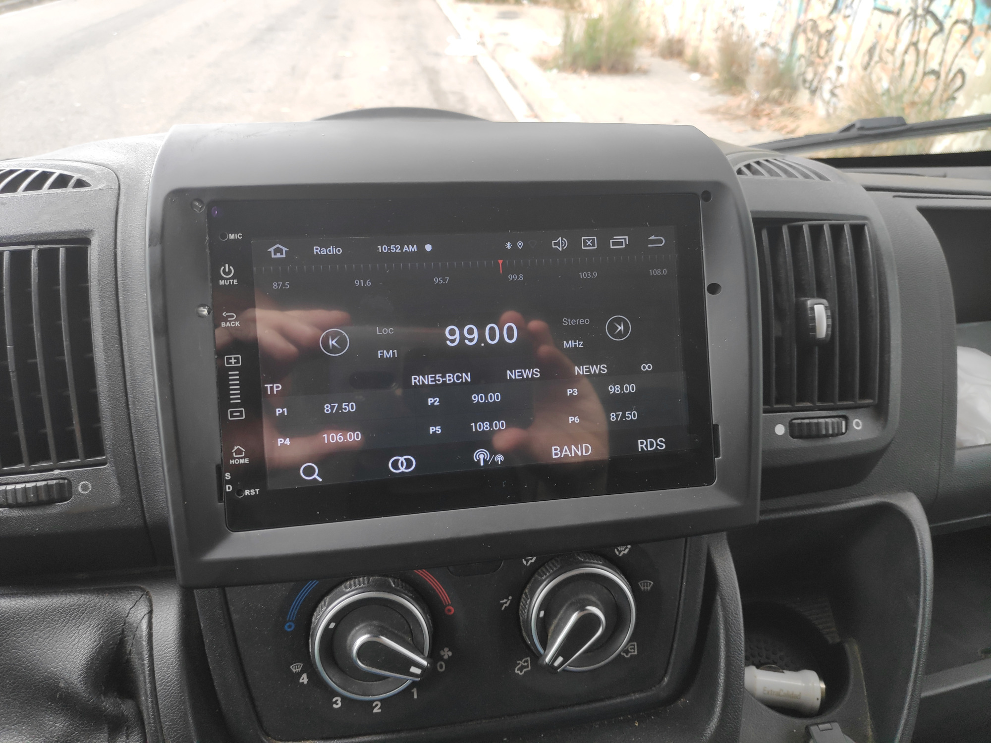

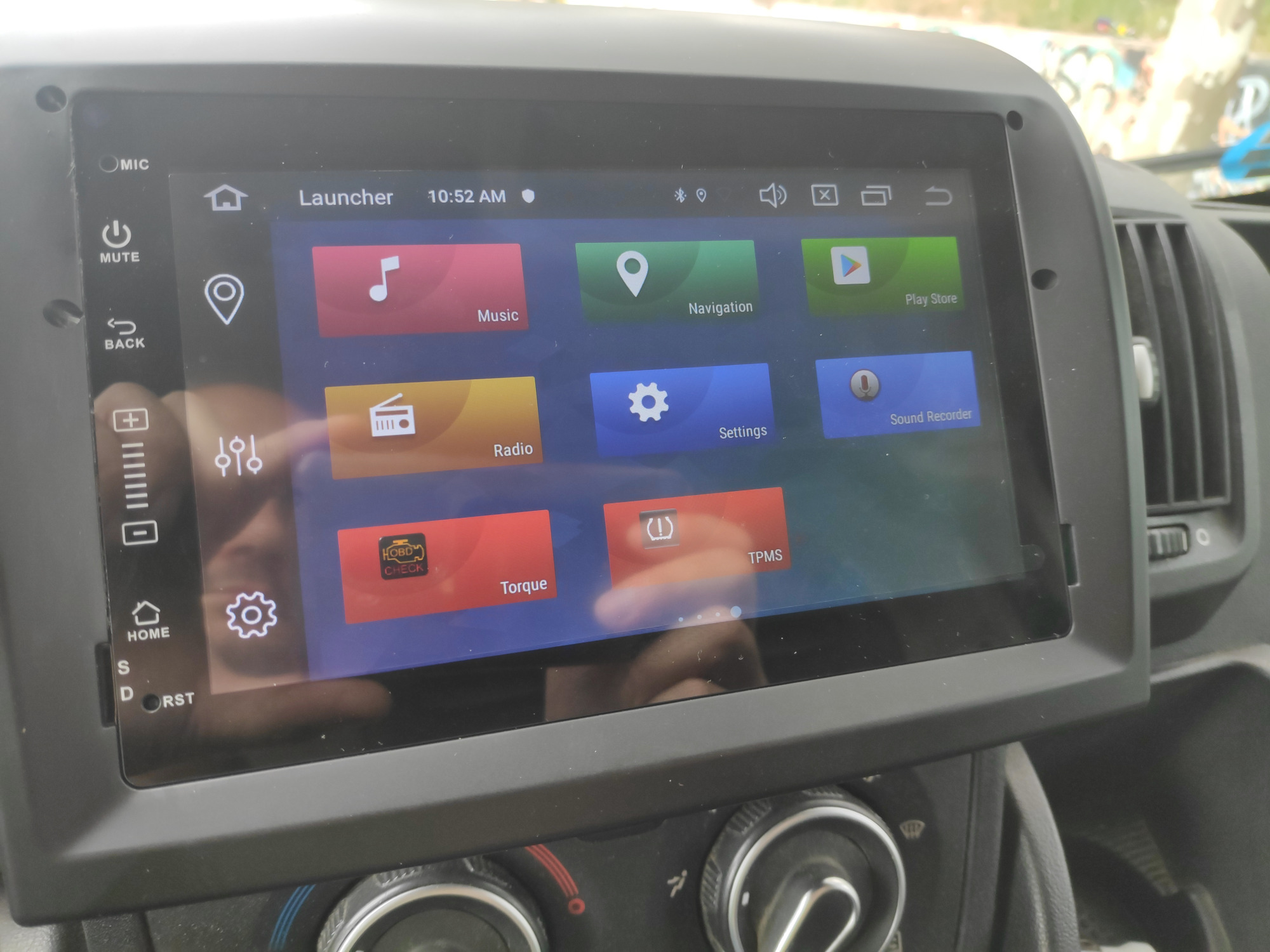

Pues he visto que los cables están bien y he probado a conectarlo otra vez y funciona, no sé que coño haría el otro día para que no funcionase, os subo unas foto, aún no está fija pq me faltan pasar los cables de la cámara trasera. He probado la radio, wifi y manos libres y todo bien ( el manos libres lo he probado parado, no sé en circulación que tal se oye) me falta conectar GPS y poco más
Edit: he visto que el cuentakilómetros parpadea, buscaré por internet a ver que tengo que hacer
