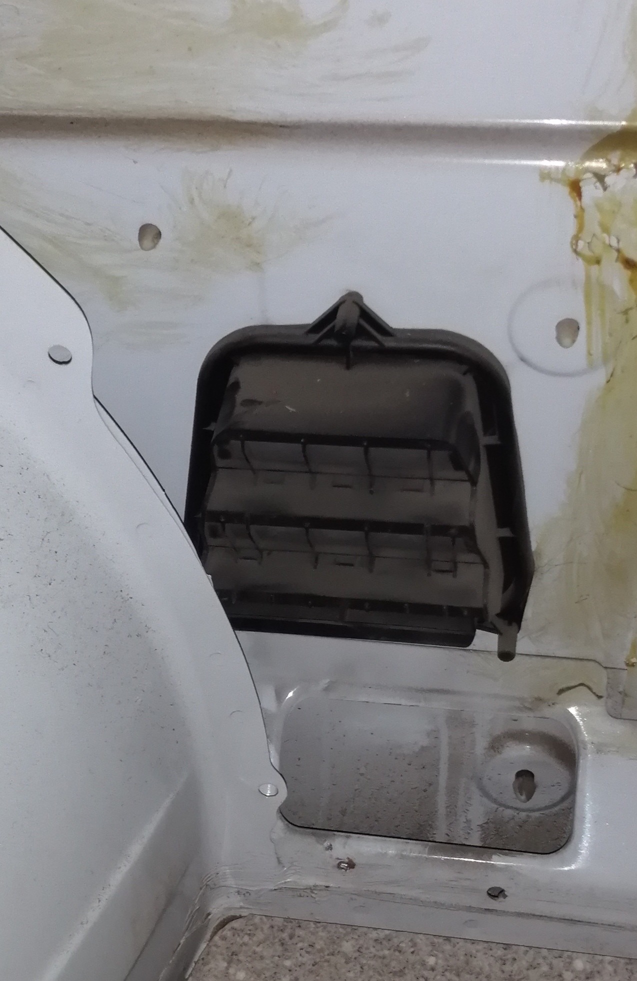

Al sacar el panelado que trae la furgo encontré esta rejilla detrás del paso de rueda. Supongo q la función es la de ventilar pero por la suciedad que encontré alrededor también es un foco de polvo y mierda en general. Qué hacéis con ella? La tapais para camoerizar o la dejáis tal cual.

Cita de: polipino en Febrero 24, 2020, 10:47:34 amAl sacar el panelado que trae la furgo encontré esta rejilla detrás del paso de rueda. Supongo q la función es la de ventilar pero por la suciedad que encontré alrededor también es un foco de polvo y mierda en general. Qué hacéis con ella? La tapais para camoerizar o la dejáis tal cual.
Esa rejilla es para que salga el aire cuando cierras las puertas, especialmente útil si es una de pasajeros. Como vamos a tener agujeros por todos lados puedes taparla sin problema.

Cita de: Paco de Alcaudete en Febrero 24, 2020, 11:56:55 amEsa rejilla es para que salga el aire cuando cierras las puertas, especialmente útil si es una de pasajeros. Como vamos a tener agujeros por todos lados puedes taparla sin problema.

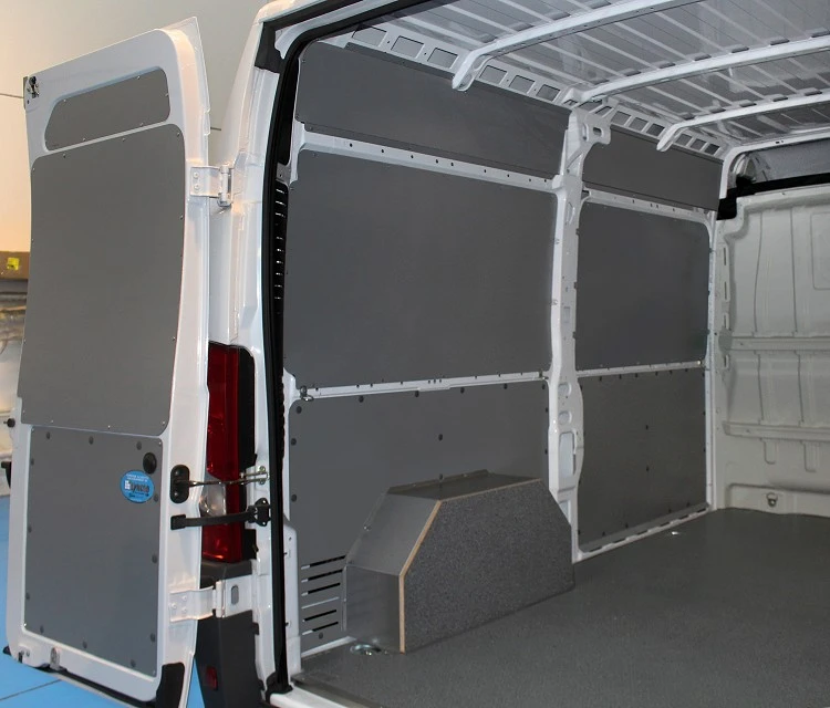

No la tapes... ayuda mucho a poder cerrar las puertas (sobre todo las traseras). Al cerrar hay que dejar salir el empujón de aire por algún lado.
Pon una rejilla de las de ventilación de 10x10cm o 15x15cm o similar a la altura de ese hueco en el panelado. El panelado original de las furgos esta enrrejillado en esa parte.
Fíjate en esta foto (abajo a la izquierda) la zona enrrejillada del panelado:
...haz algo similar.

Cita de: JmGarciaM en Marzo 04, 2020, 23:54:36 pmNo la tapes... ayuda mucho a poder cerrar las puertas (sobre todo las traseras). Al cerrar hay que dejar salir el empujón de aire por algún lado.
A ver, en un furgón de carga cerrado, con su separador instalado y tal, que está cerrado a cal y canto, pues sí tiene su razón de ser pero en una furgo para camperizar a la que le has quitado el separador de carga, le has hecho agujeros para el respiradero de las bombonas, del frigo, de la válvula del boiler, etc. tiene poca razón de ser dejar eso abierto. Aparte de que en esa zona sueles llevar armarios bajos que tapan todo el hueco.
En mi caso llevo ahí el boiler y un armario y está completamente tapada la rejilla, sin que eso suponga ningún problema o dificultad a la hora de cerrar las puertas. Creo que no aprovechar ese espacio tras el paso de rueda para poner un armario, el depósito de limpias o algo -sobre todo si tienes la distribución de cama fija trasera- es un error.
Paco.
