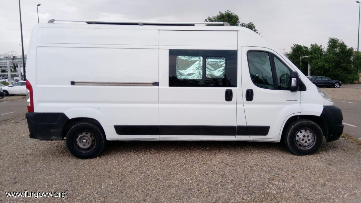

esta es mi furgo, si te fijas encima de la puerta hay un perfil que hace que el agua que caiga en esa parte del techo desahogue por delante o por detrás de la puerta

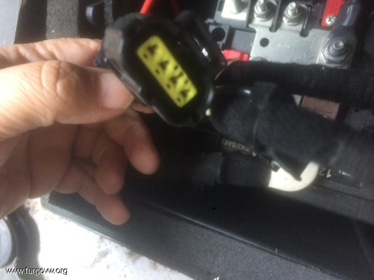

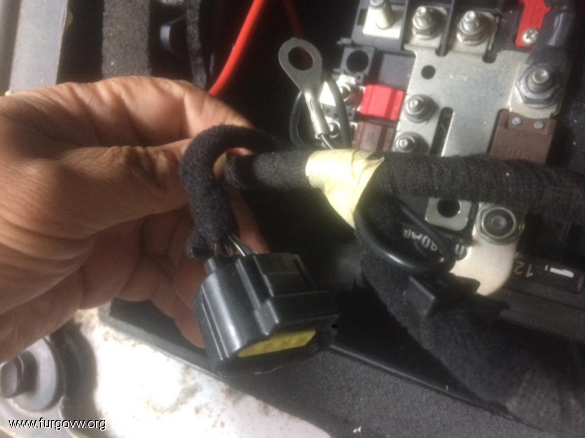

y esto otro?
varios cables (uno de ellos con anilla) y una ficha sueltos en el compartimento de la batería

Cita de: furguerbox en Septiembre 12, 2019, 13:48:13 pmMOlaaaaaaaaaa, y como lo has puesto soldando? donde puedo adquirir ese perfil, y como lo busco? no hay problema con la ITV?
SIento mi pesadez y mil gracias
es un perfil de aluminio blanco pegado con sikaflex, lo compre en el leroy, en la itv no me han dicho nada
