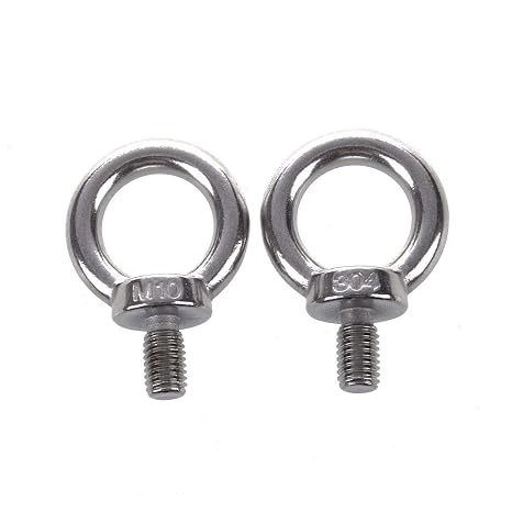

He pensado que si en vez de poner los soportes que menciono pusiera remaches roscados estancos de acero inoxidable de una métrica apropiada en esas "tuercas" podría poner cáncamos o alcayatas según las necesidades.
¿Qué opináis de esta nueva idea? ¿qué métrica sería la apropiada? no voy a colgar ningún jamón.

Yo soy de la condición de hacer las mínimas modificaciones posibles en los vehículos, y si algo hay que modificar, que sea totalmente reversible y que en un momento dado se quede como de fábrica.
No te valdría con unos imanes de la fuerza necesaria ?
Los hay muy potentes.
JmGarciaM
Pues no lo había pensado.
Pero esos imanes con el vehículo en marcha no se yo si aguantarían "tracción".
aghast
Cita de: JmGarciaM en Junio 22, 2019, 12:57:49 pmUnos agujeros "roscados" de unos 5-10 mm de diámetro (mas o menos) en la chapa siempre se pueden tapar con unos tapones de goma cuando no se usen.
Tú mismo.....
Un agujero es un agujero, con tapón o sin tapón. No puedes revertir la operación. Si por algún motivo la rosca interior del remache se daña, prepárate ....
Hay antenas de radioaficionados con base imantada y aguantan perfectamente la tracción.
No sé de qué tamaño necesitarías los imanes, pero veo poco probable que se "vuelen".
