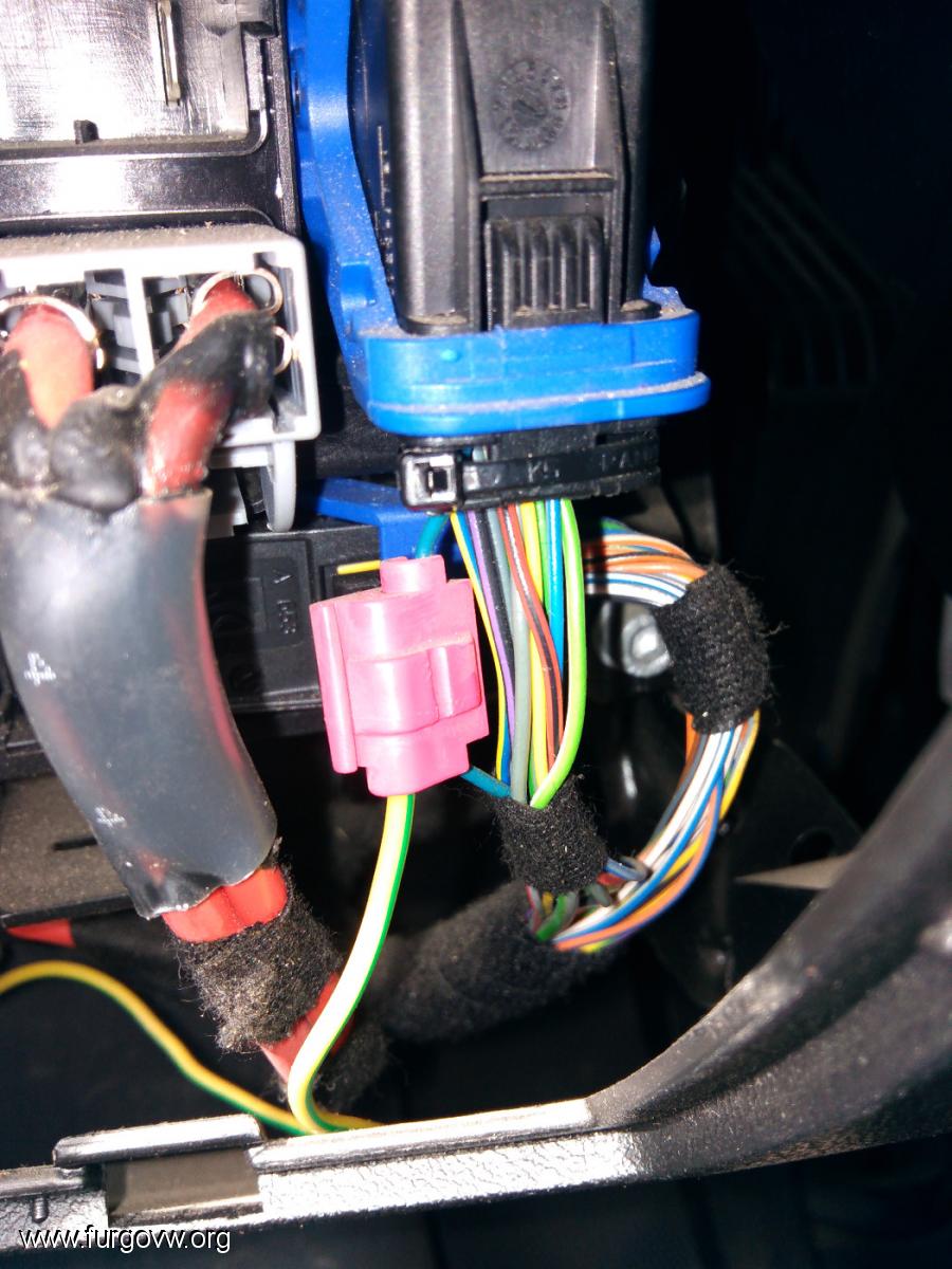

Supongo que no está todo perdido ......
Esa centralita especifica carrocero viene de algún sitio. Lo único que hacen es prolongar "X" cables hasta otro punto. En este caso, hasta la parte baja del pilar del lado copiloto.
¿Y de dónde vienen "esos cables" ?
Pues en el caso del D+ vienen, al menos en mi Ducato X250, desde la Body Computer. Supongo que sabéis dónde está, pero para el que no lo sepa, decir que es todo el entramado de conectores que está debajo del volante a la izquierda.
Ahí es donde hay que buscar el dichoso D+.
Una puntualizacion. La señal de D+ que tenemos en la centralita de carroceros, es activa por negativo.
Esto significa que tendremos negativo cuando el motor esté en marcha. A motor parado no tenemos nada. No busquéis un positivo con motor en marcha, porque no hay tal positivo.
En las Ducato X250, la extensión del D+ a la centralita de carroceros sale exactamente del conector que está más a la izquierda de la Body Computer, en vertical. Os dejo una foto de la Body de una Ducato X290.
Habrá que buscar el D+ en el conector que pincha en la Body.
Decir que esa señal negativa de D+ habrá que convertirla a una señal positiva, pero eso ya es otra historia.
Venga, a ver quién se anima a buscar el D+.

chewbacca
Cita de: pabgarde en Octubre 17, 2018, 20:53:46 pm
Yo también se lo agradezco
La mía del 2012 la saca de aquí (cable azul faston)

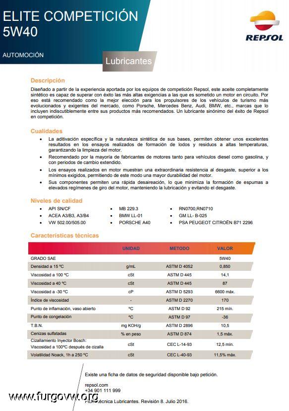

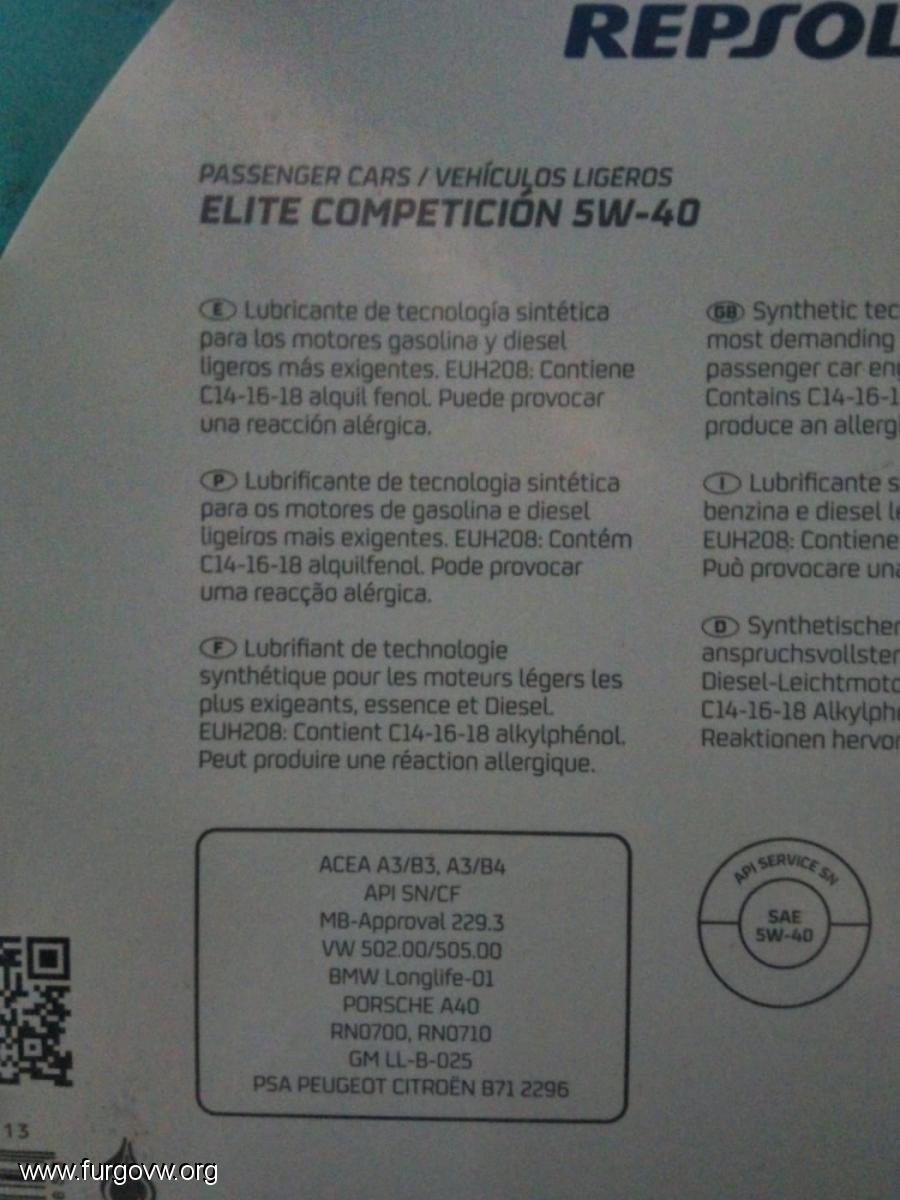

Noviembre 08, 2018, 08:33:27 am #12688 Ultima modificación: Noviembre 08, 2018, 08:37:26 am por andioak
me toca el cambio de aceite y me han recomendado este, que opinais?? es para una citroen jumper del 2008 2.2 hdi de 120cv
Por la normativa que cumple diria que es un buen aceite, pero no se
Taalab
andioak
Mi opinión particular, pon un aceite de calidad de la marca que mejor te parezca, pero siguiendo las recomendaciones del fabricante en cuanto a las especificaciones del aceite, que si no recuerdo mal, en cuanto a viscosidad es 10W-40
