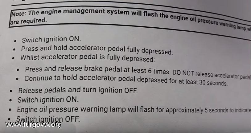

Resetear mantenimiento ducato-jumper-boxer >2006
Como el mantenimiento no lo hago en la casa oficial y muchas veces me lo hago yo y no dispongo de máquina de diagnosis se me ha encendido el xivato que indica que toca hacer el mantenimiento, alguien sabe si este procedimiento funciona o si me tocarà pasar por el taller?
https://www.youtube.com/watch?v=GDSdXYpbEJI

En mi Jumper si funciono

Gracias por responder, aun no lo he probado pq tengo la furgo en la cochera
lo que no me queda claro es si se tiene que mantener el freno apretado cuando acaba la sequencia de las 6 pisadas?

Si no recuerdo mal una vez hecha la secuencia aparecía en la pantalla el menú para resetear y ya podías soltar el pedal. Me costó repetirlo varias veces pero funciono

sera cuestión de ir probando, gracias por la info
