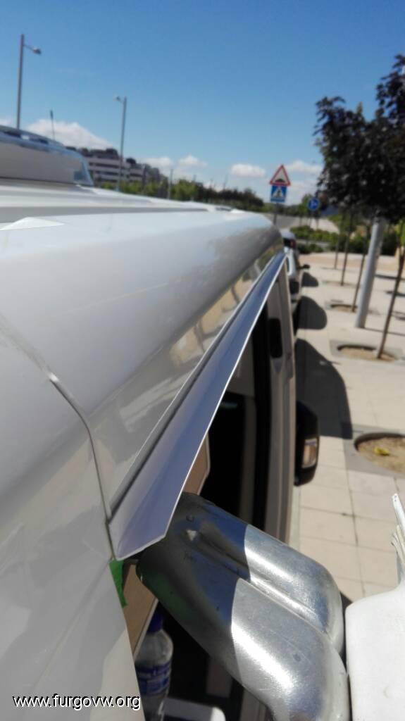

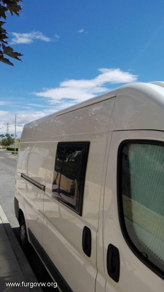

Hola!
Copiando el brico de Angelillo32 he puesto un vierteaguas sobre la puerta corredera para que agua de la lluvia no caiga a la cocina si la puerta está abierta.
Material: ángulo de Leroy por unos 2 eur y cinta de doble cara de exterior y resistente.

Bien, aunque yo lo pondría de otra forma: la parte que tu dejas hacia afuera la pegaría con sika entre la corredera y el marco superior, de manera que se quedase haciendo una U con la chapa del techo.  Si no cabe, entonces lo haría igual que tu pero con perfil en U en vz de L. Tal como lo tienes no quita que las gotas de deslicen a la parte de abajo del perfil y acaben haciendo eso que no quieres que hagan .suda
Aun así, bravo por el brico!!

yo lo habria colocado algo mas largo , hay las gotas o chorro se te va a colar para a dentro casi seguro

Tenéis razón, he valorado esos aspectos y si no funciona lo haré más largo o en U. Aunque no se aprecia en las fotos cerré más el ángulo de la tira, es decir que no vaya en L si no en V para que conduzca el agua.
Lo bueno es que si no funciona no es un gasto elevado y se puede modificar

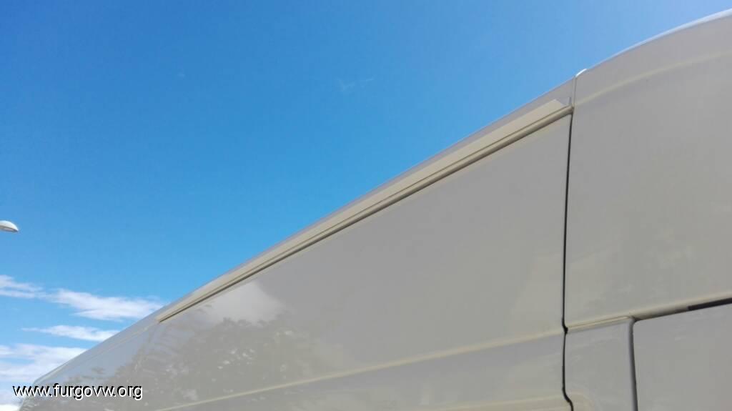

Cierto mejor en U, yo llevaba ese y hace muy poco, tambien lo pondria un poco mas largo.
Yo lo que al final hice como me sobro perfil pues lo peque encima de ese y ya se quedo en forma de U jejejeje

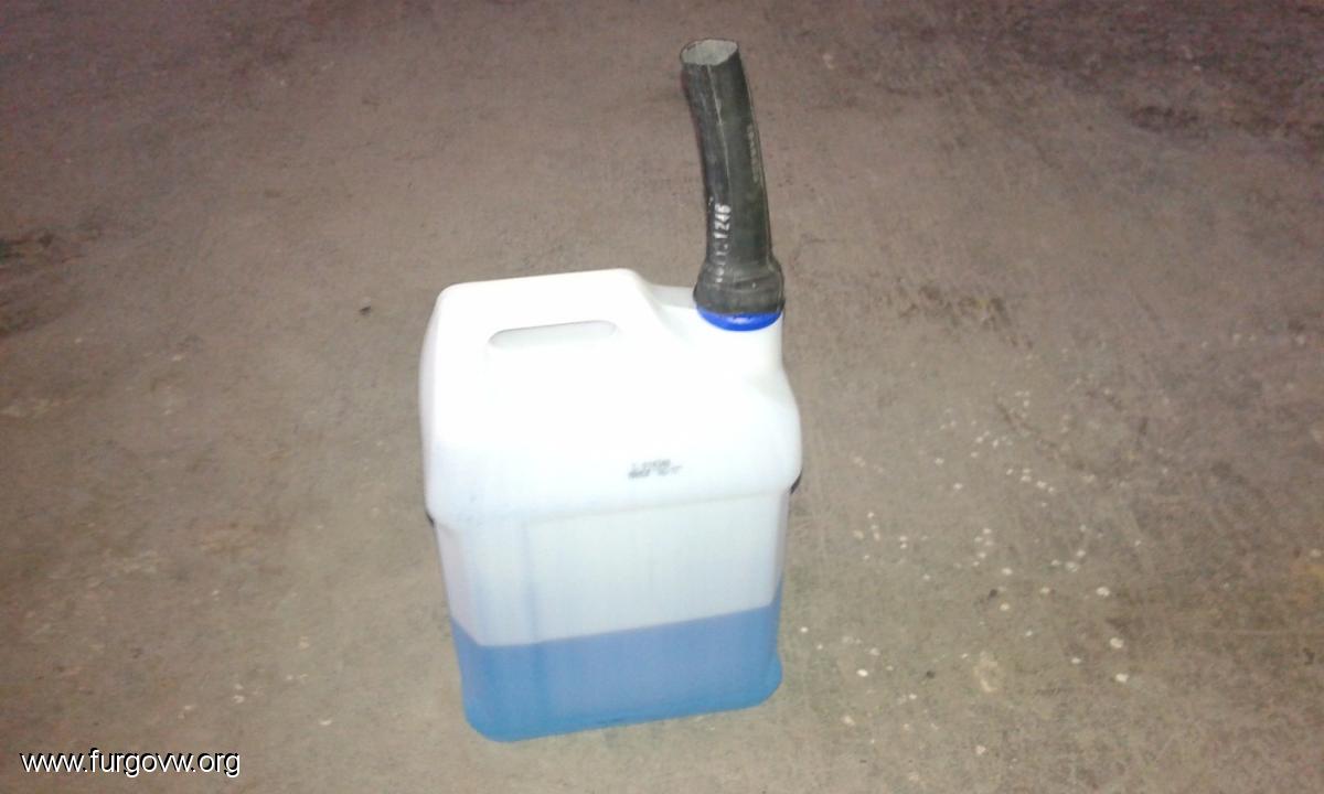

He tenido que rellenar el deposito del líquido del limpiparabrisas y las ducatos lo tienen diseñado de pena. Antes usaba una botella de refresco recortada tal y como Kenar lo explicó en su brico para llenado del depósito de aguas limpias  .ereselmejor Pero la que confeccioné en la anterior ocasión la debí así que tiro de ingenio.
Como siempre guardo las cámaras de bici pinchadas para hacer cosillas he hecho un embudo flexible y no se ha derramado nada.

Buenas mi ducato tiene en la boquilla del llenado de limpias un prolongador que sale hacia arriba . Lo sacas es azul del mismo color que el tapón y no te hace falta utilizar eso de la garrafa . Fíjate ya verá

Esta claro que el ensayo-error al final funciona, esta semana cayó una tormenta y comprobé que funciona pero gracias a cerrar el ángulo quedando en V...menos de 90°
Si es cierto que mejor más largo de lo que es la puerta aunque así no caía a la cocina e interior  que era el objetivo principal.
Gracias por lo consejos!

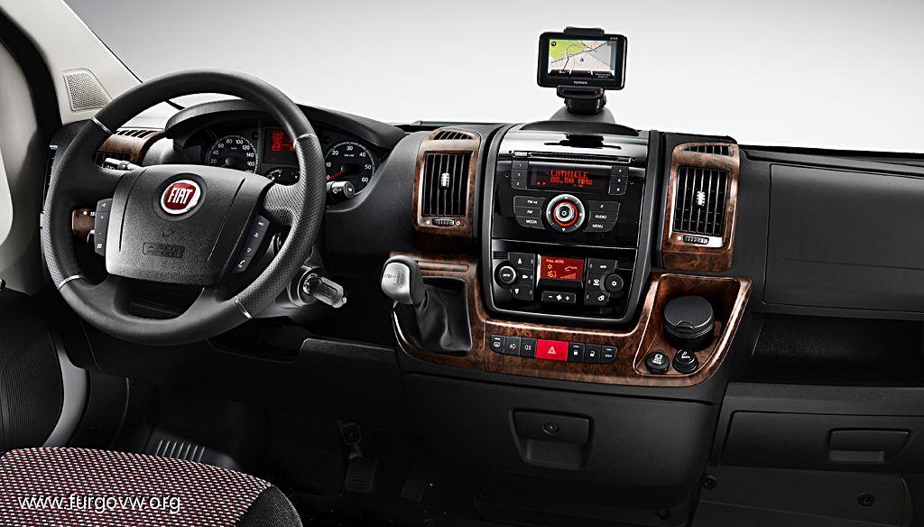

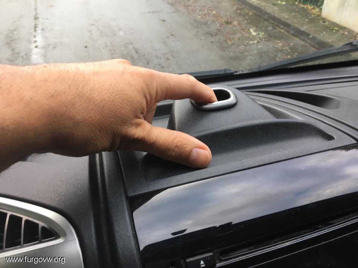

Alguien me podría iluminar explicando para que sirve esto?
En otros modelos es un porta folios pero este modelo no veo que es .....
Alguien me dijo k para poner una tablet??? Pero si es así.., como?
A ver si alguien me ilumina.... :)
XABIGAL
Julio 05, 2017, 17:54:36 pm #11654 Ultima modificación: Julio 05, 2017, 18:04:50 pm por XABIGAL
Se llama blue me creo
