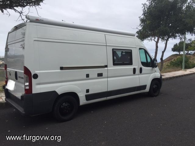

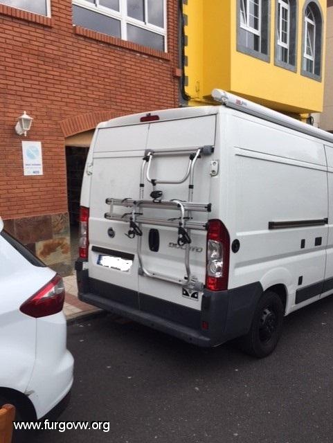

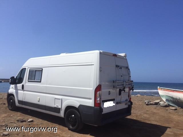

Justo monte este finde el portabicis pero el thule que me gustan mas los acabados, el sistema de anclaje a la furgo es identico al fiamma, y tampoco he puesto los tornillos, no se mueve para nada.
Eso si me dijeron que si metes mas de 30 kg si es recomendable ponerselos, en el caso que vayas a poner un baul o algo.
El tema del toldo llevo el F65 y estoy encantado, aparte de quedar esteticamente perfecto en las ducato, boxer etc.

Te dejo estas fotos para que veas como queda el toldo y el porta
