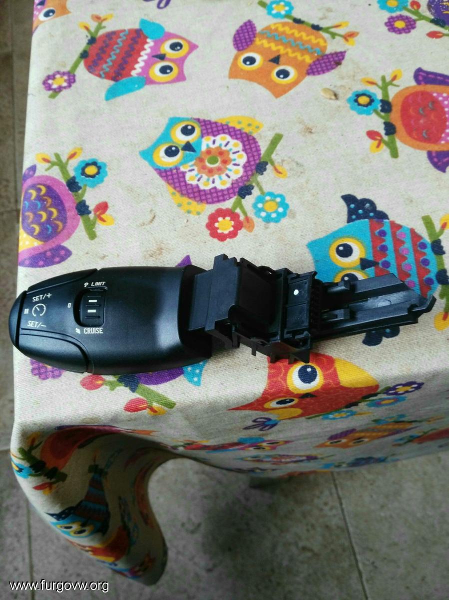

Ya me ha llegado el mando y voy a ir hoy a por el micro del freno.
Alguien podría poner foto de como ha cableado un mando???.  Pongo foto para que me entendáis.
Tapatalk tapatalkero
quimc13
perroflautero

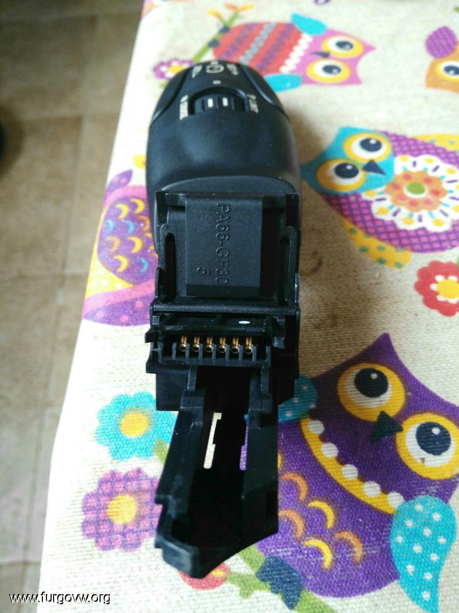

La correspondencia de los pines la tienes aquí http://www.furgovw.org/index.php?topic=282363.msg3926545#msg3926545
Para soldar los cables tendrás que usar un trozo de la placa original de contactos, como supongo que no la tienes tendrás que ingeniártelas, tengo entendido (no comprobado) que las antiguas placas ISA de ordenador tienen la misma distancia entre contactos y se puede usar un trozo cortado de una.
quimc13
Podrías ponerme una foto de esas placas???  Gracias
quimc13
No se a que parte te refieres para hacer el contacto
quimc13
Vale ahora si que te he entendido. La informática avanza una barbaridad y yo me quede justo ahi

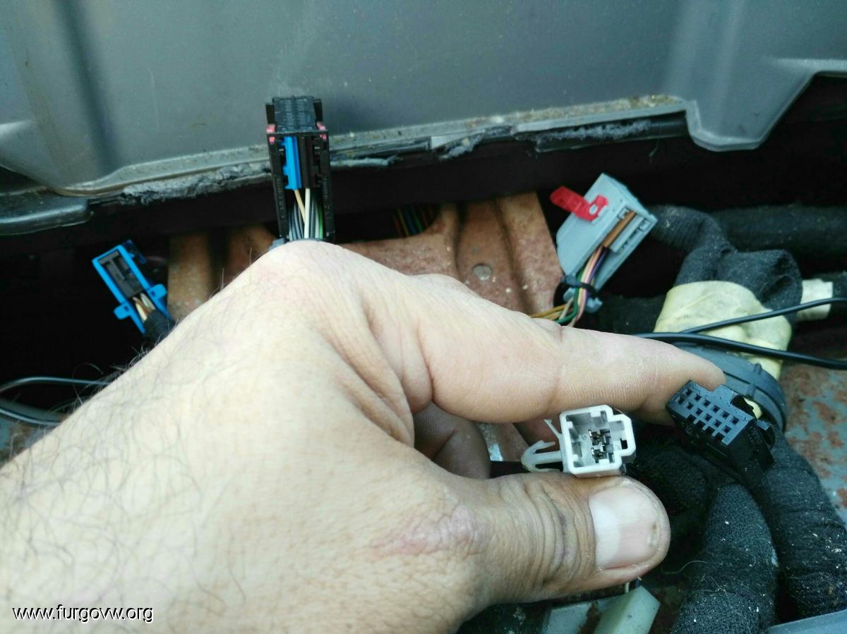

Sacar el tablero y encontrarme con los 3 conectores del mismo y los otros dos, uno negro y otro gris.
El negro con 6 cables y el gris con 2.
Alguien sabe para que son???

Ni idea. pero seguro que no tienen nada que ver con el control de velocidad
