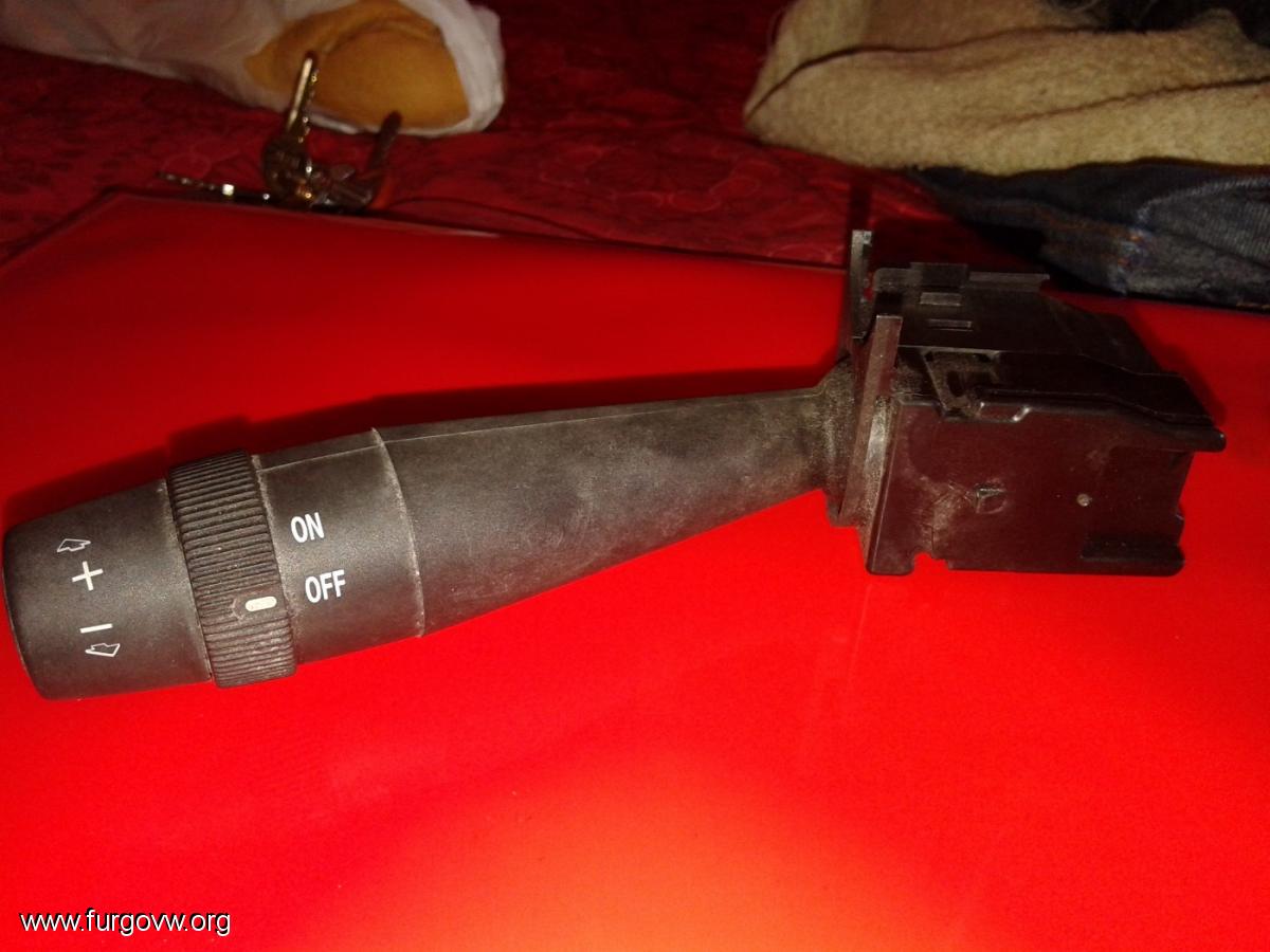

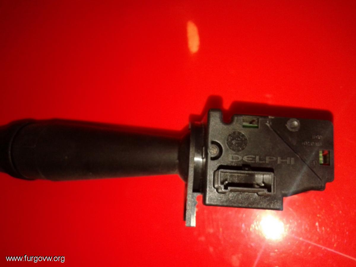

Si, ya me he dado cuenta que este sistema es para el modelo 2002-2006 pero mirando el manual que he subido creo que hay alguna posibilidad de sacar el tema adelante sin costar 300€
Empezare por comprar el ELM327 v1.5 ya que hace un año compre la version 2.1 y al conectarlo a la furgo el cuentarrevoluciones y agujas se volvian locas....
Luego desmontare la piña del volante para mirar si tiene el conector de la palanca. En pricipio el conexionado es el siguiente:
CONEXIONADO
PIN - Función
1Señal positiva mando resume
2INT desde F35 CPL
3N.C.
4Señal positiva mando activación Regulador velocidad de crucero
5Señal positiva mando aminoración ( - )
6Señal positiva mando aceleración (+) / SET
Despues mirare si tiene los sensores de los pedales... que como minimo el de freno seguro. He visto que el coste de estos sensores es de 7€.
Buenooo pues ahi vamos!

Hola, ¿podrias poner una foto del mando?
No tengo fotos ahora, este finde se la hago. En la forma y el color es igual al de los intermitentes.

Gracias JKN, entiendo que el mando es el de serie de la Fiat, si es así, ¿quien te montó el tempomat? ¿tuvieron que activar algo? ¿montaron algo mas que el mando, algun modulo? muchas preguntas  ;D

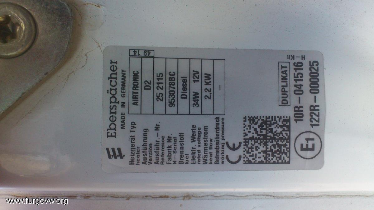

Hola! ya se que no tiene nada que ver con esto, pero alguien me puede conseguir una foto de la pegatina que viene en el lateral de la calefacción Eberspacher airdronic D2 (la mas normalita, de la compra conjunta de mas de 600...)
Es para la homologación... que la tengo montada dentro de una caja en los bajos del coche.... :(
Gracias!!
Me suena que a alguien le paso lo mismo y se la pasaron, pero no encuentro la foto en el foro, el buscador del foro y yo nos somos muy amigos  :-\

En la mia venia otra pegata para ponerla en algun lugar visible

Buenas
El mando es el de serie, pero creo que comprado en citroen no en fiat. Me lo montaron en un taller de autocaravanas de Cáceres y no entiendo mucho y no recuerdo bien como lo montaron, pero tuvieron que desmontar pel faro delantero izquierdo porque ahi van la conexión del mando. Luego con el ordenador lo activaron.. no se si sirve de ayuda...pero si se puede montar el original...yo llamé a la fiat y me soltaron un rollo de que si no se pide la furgo con ese extra, luego no se le puede instalar.... .lengua2

Ya me he calentado  :)
Ese mismo rollo me soltaron a mi en la Fiat cuando quise montar los antineblas en la furgo naranja que tuve, pero creo que se puedan activar desde la ECU con un Aliniamiento Proxi, al menos lo voy a intentar a ver que sucede  :roll:
Ya os contaré...........

MMMMMMMMuchas gracias!!!
He perdido al copia o me la he comido  .meparto .meparto
Empiezo homologación!!!

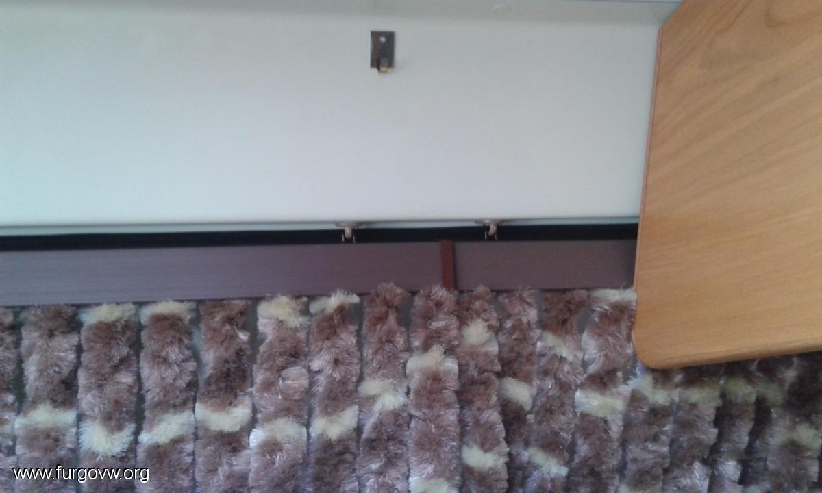

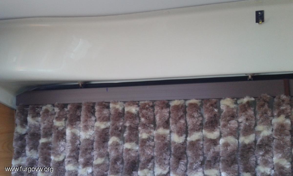

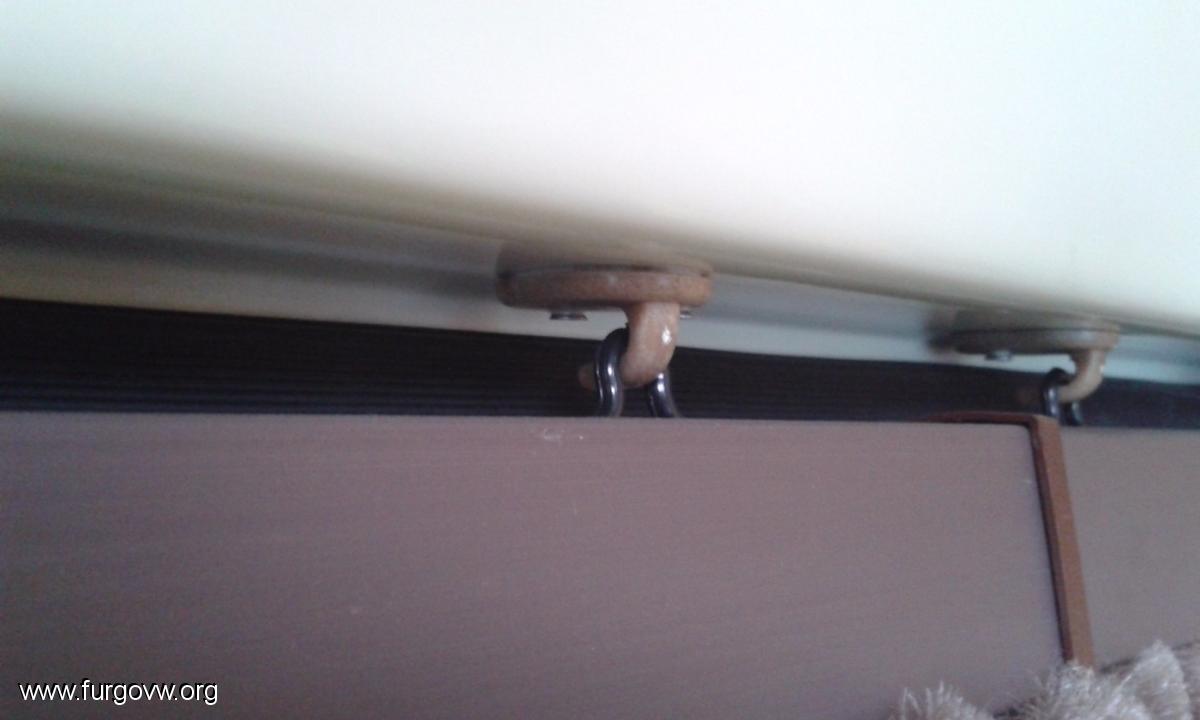

Taalab
Para Bizkor
Disculpa que haya tardado en poner las fotos algo mas de tiempo del que te dije. Un saludo
