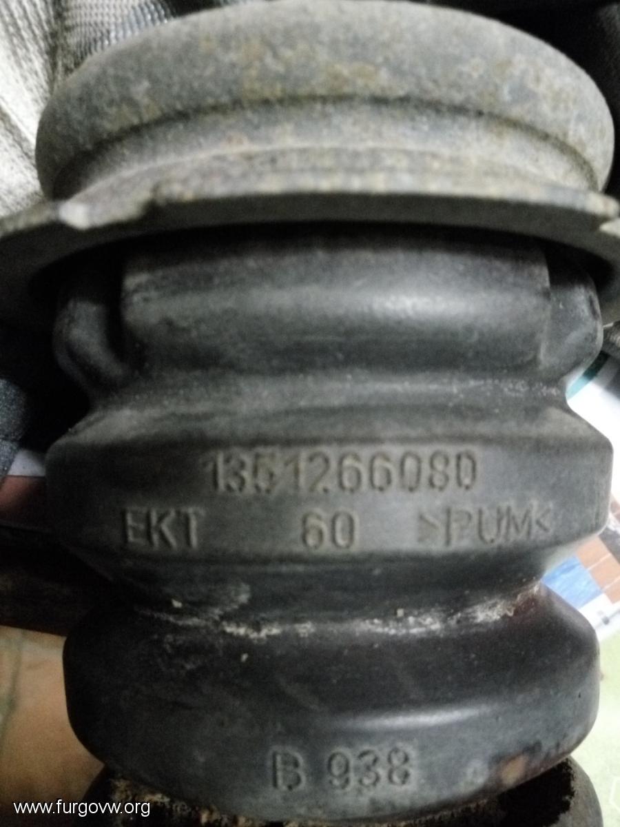

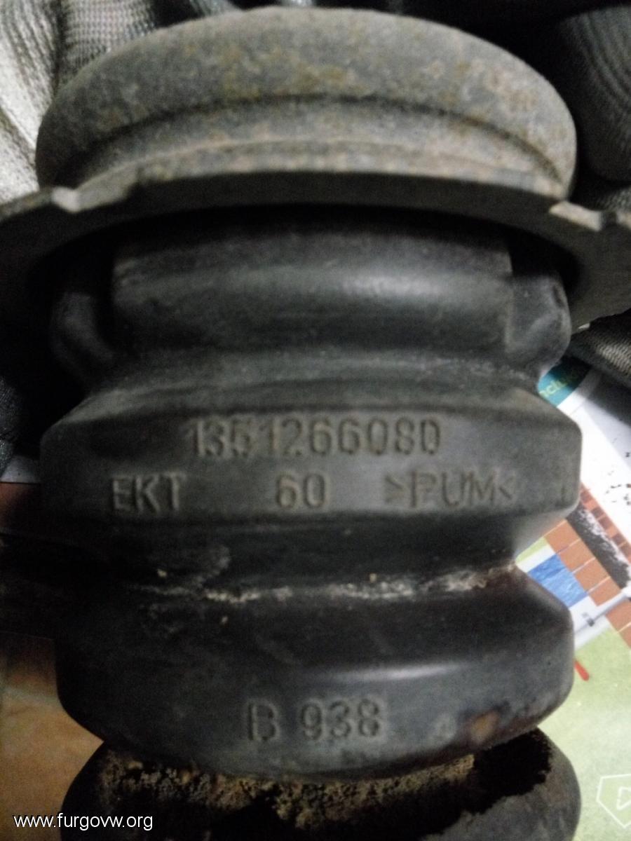

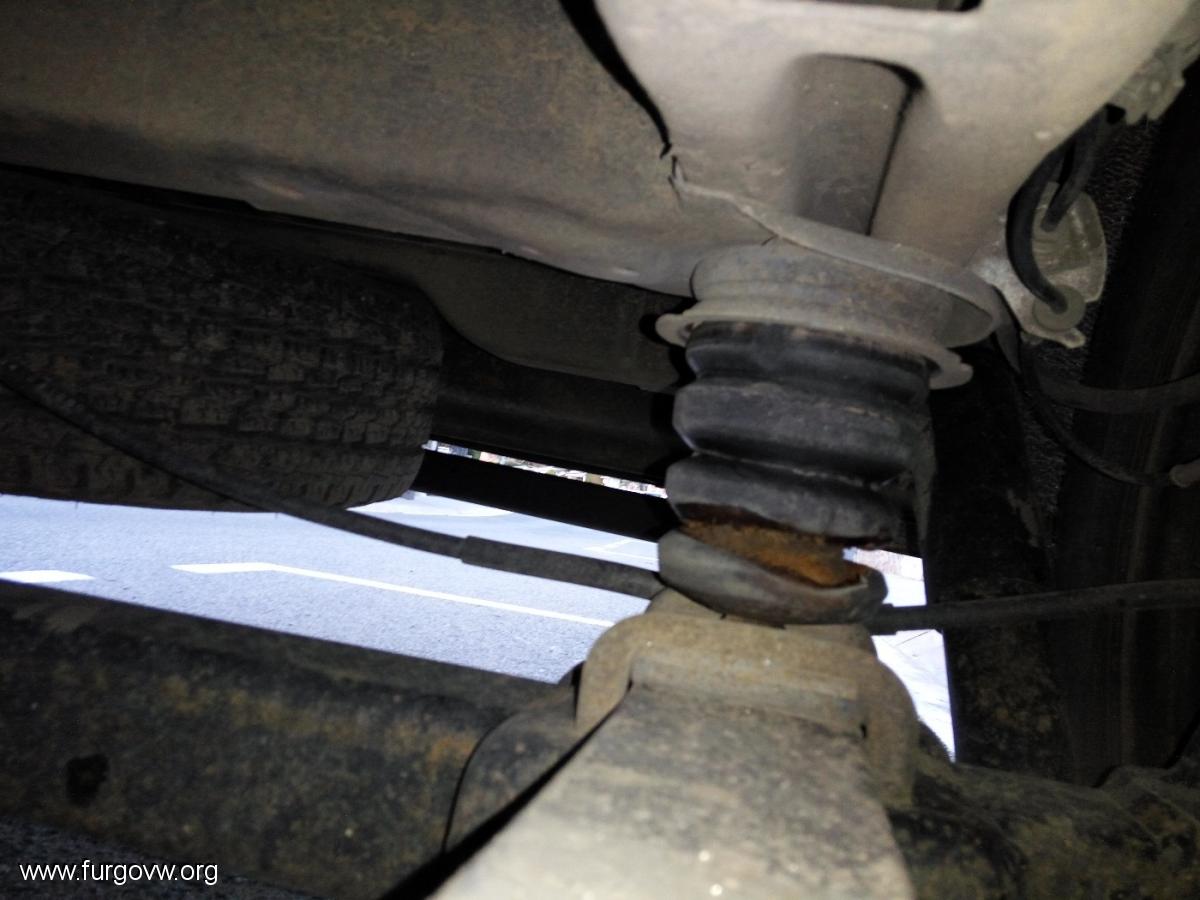

Buenas, este finde me ha dado por revisar los bajos de la furgo y me he dado cuenta de como estan las gomas que hacen de tope de la suspension trasera, alguien sabe donde las puedo encontrar bien de precio o si se puede poner alguna mas resistente, de momento no me planteo la instalacion de una neumatica
muchas gracias
perroflautero
http://www.recambioscoches.es/magnum-technology/7613652
http://www.autodoc.es/repuestos/oem/1351266080
Pero yo me preocuparía de porque están en ese estado, las ballestas de las X250 no es que sean una maravilla, mas bien lo contrario, así que ve pensando en ponerle solución, ya sea reforzándolas o poniendo una neumática, porque eso de ir apoyado en los topes no es muy seguro.
andioak
Habia pensado en poner unas reforzadas, pero no se ni donde en la zona de Barcelona
perroflautero
Pues en BCN no tengo ni idea, pero en cualquier taller de camiones tendrían que poder hacerlo sin mucho problema
