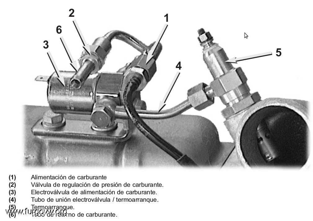

necesito ayuda con mi bóxer II 2.8hdi
no encuentro los calentadores he mirado por la parte frontal y no los veo los inyectores si estoy pensando en que van montados dentro de los inyectores?
o por la parte de escape? salu2
perroflautero
Ese motor no lleva calentadores, lleva lo que se conoce como Flamstart o termoarranque, y esta situado en el colector de admision
javiirs
uooooo muchas gracias pues me vendio 4 calentadores el recambista  :'(
muy buena info
probare a revisar el termo arranque que asi en la foto parece que aloje un calentador.
de donde procede esa imagen que me he vuelto loco buscando.
saludos.

La imagen es de un pequeño manual sobre los motores sofim 8140.43S y 8140.43C, el tuyo es el 8140.43N pero son casi idénticos, cambia el turbo, el intercooler, la bomba y la centralita.
Te lo dejo aquí https://mega.nz/#!xhZkACwR!iz2bJGE1ZuJT-5tW9qamh-IdhLegYR8AYhJKfBx9PkY
PERDONA, creo que peugeot también definía como HDI el motor 8140.43S, seria interesante saber que motor tienes.

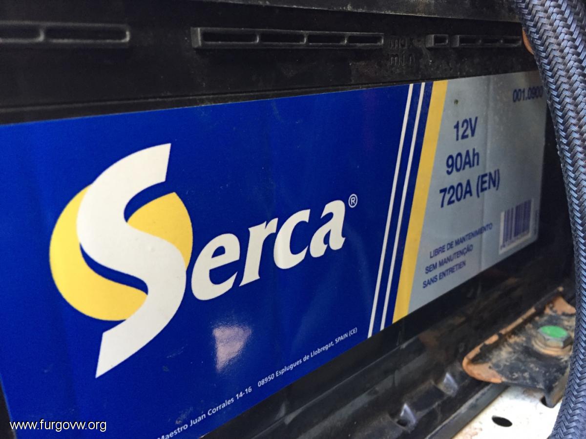

raulrr
Cita de: incognitman en Febrero 03, 2016, 18:40:43 pm
que bateria llevas raul??
Con el frio, depende qu tipo de baterias, baja los A que pueden dar de manera drastica....
no pensaba que pudiera ser de la bateria,, no tengo ni idea de que marca es ni de que amperios tiene,,,mañana miraré,, cual deberia de llevar??

raulrr
Hola incognitman,, la bateria que llevo es està
