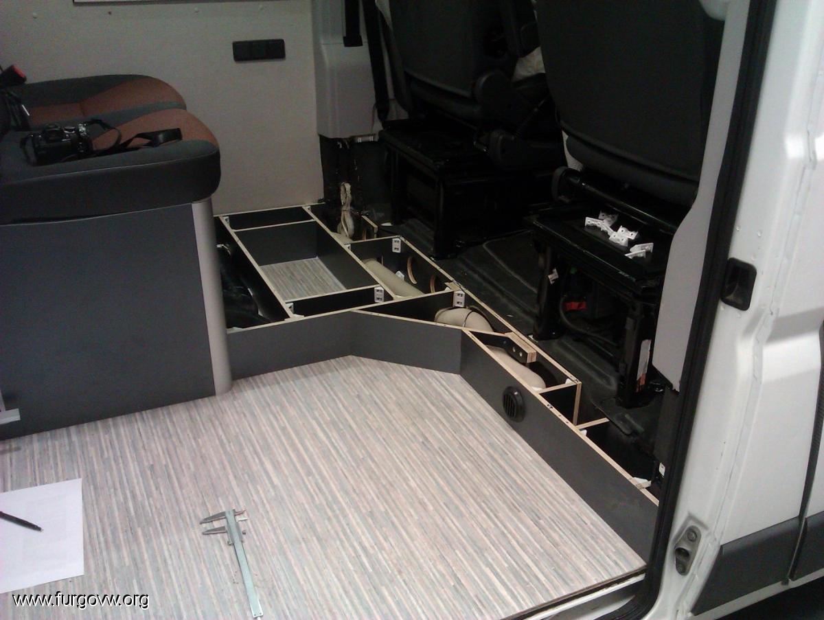

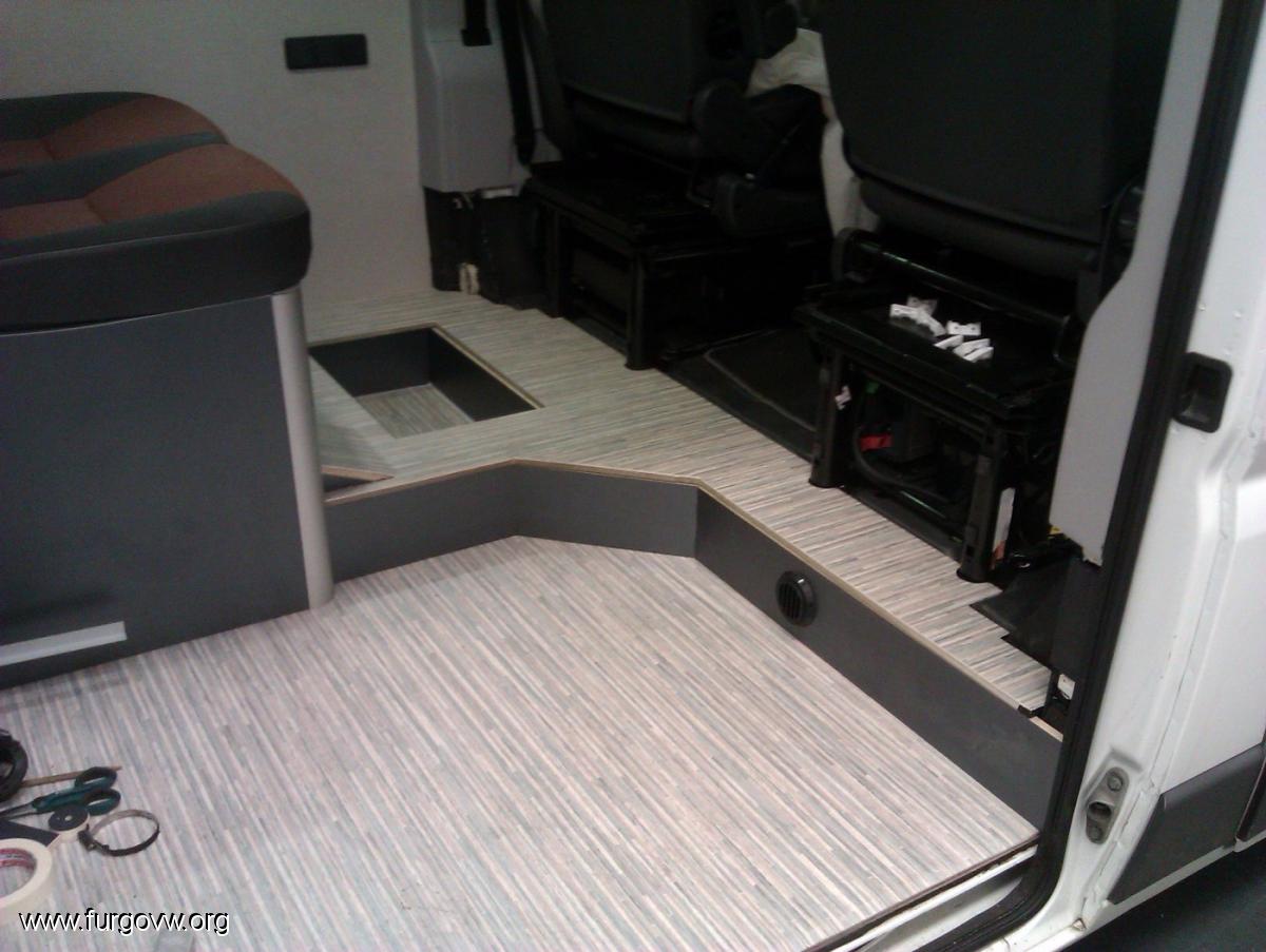

Ya que os gustan las fotos...
Desde otro ángulo:
Y la misma tapada.
jackblues
MUY BUEN TRABAJO, SI SEÑOR!!!!
es la primera vez que veo (o que me fijo) en la distribucion bajo la tarima y me gusta la idea del cajon de los juguetes

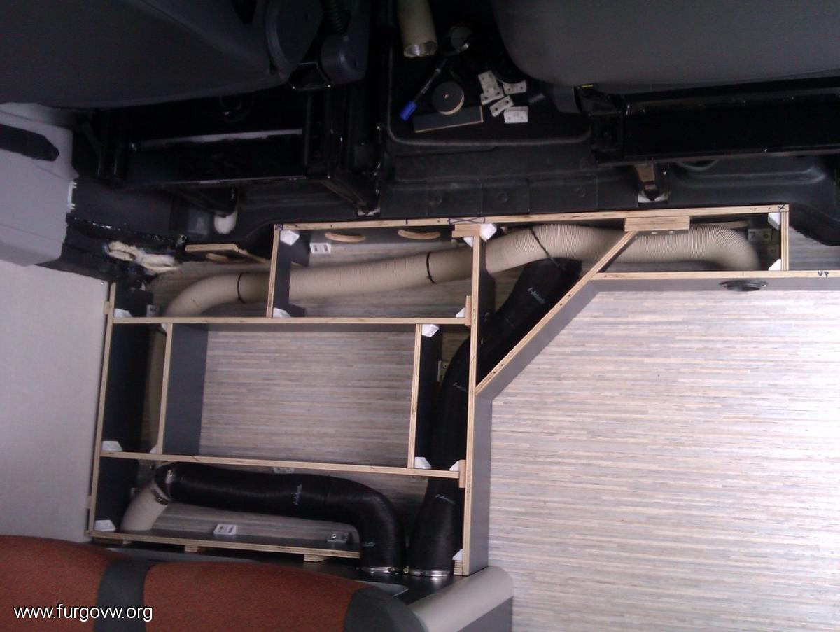

Gracias. No me imaginaba que los tubos ocupasen tanto.
Ahora que me fijo, en las fotos aun falta un angular de aluminio rematando el suelo.

Quie bueno, te ha quedado muy bien. Los tubos negros son los que trecientos aire de fuera y lo echan fuera, son enormes comparado con mi calefacción eberspacher, que sólo es calefacción claro...

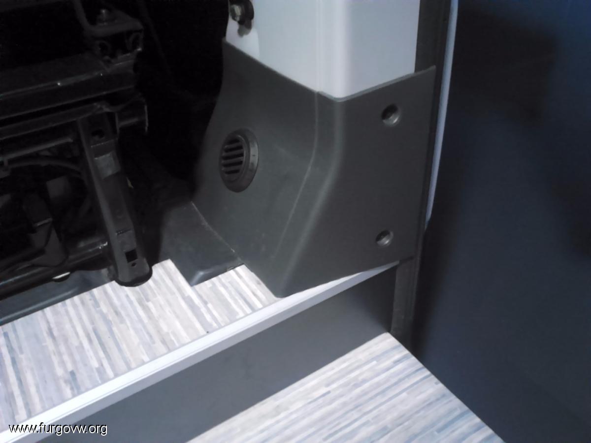

No hay tubos de entrada de aire frío. Son todos de salida de aire caliente. Del Dualtop salen dos bocas de Ø80 a la que se acoplan los tubos negros de Ø80 mm y de éstos, se bifurca cada uno a otros dos de Ø60 mm (los claros). Así quedan 4 salidas de aire. Una hacia la zona del comedor desde al arcón del asiento, otra en el escalón mirando hacia atrás (al centro de la furgo). Después, el tubo negro que sale a la calle va por los bajos, se bifurca y uno entra a la cabina y otro, al maletero. En un principio, pensaba calefactar el baño, pero no lo hice y he visto que no me hace falta. También es cierto que llevo persiana en vez de puerta y al estar abierta casi siempre, la temperatura está igualada.
En la zona de dormir hace algo más de fresco que en la zona delantera, pero nos gusta dormir con menor temperatura que cuando desayunamos o comemos.
El aire de la combustión se coge de la calle y el aire a calentar desde la parte trasera del dualtop a través de una rejilla en el lateral del arcón del asiento.

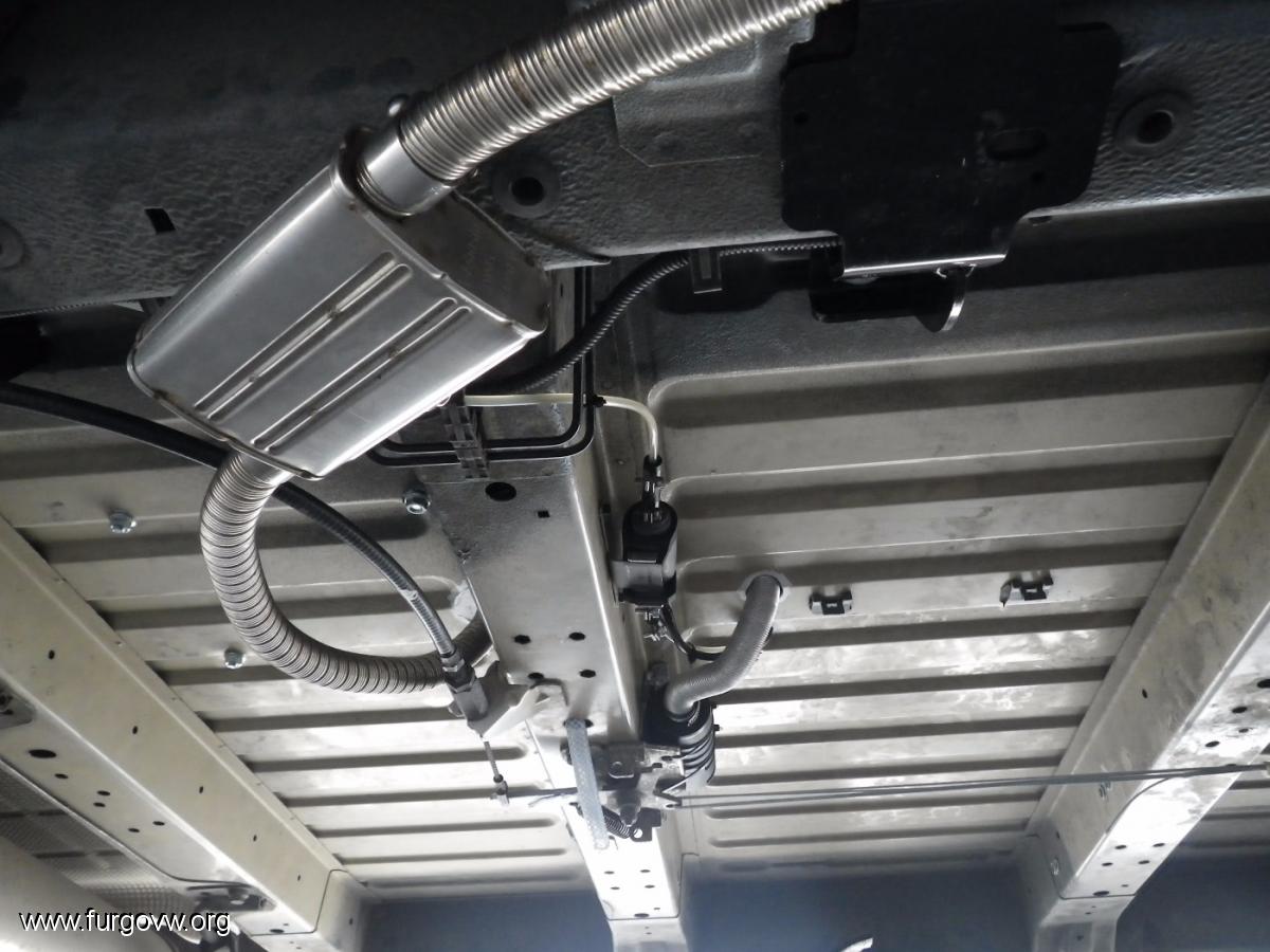

Aquí se ve la toma de aire para la combustión (el cilindro negro tumbado de la derecha del nervio.
A la izquierda del nervio sale el escape.
¡Entró todo por los pelos!

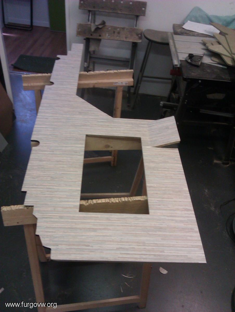

Sólo hacer la tapa de la tarima me dos mañanas.

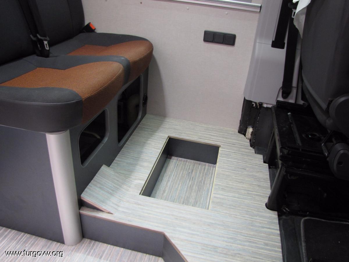

El tema de meter los tubos parecía más sencillo de lo que resulto. El hueco central es un cajón para llevar juguetes.
Y este es el resultado final:
Muy curiosa esa salida de aire para la cabina, no la había visto antes...
Una pregunta¿donde has comprado los tubos para el aire? Me parece que en las tiendas camper tienen unos precios desorbitados, y no soy capaz de encontrarlos por fuera
