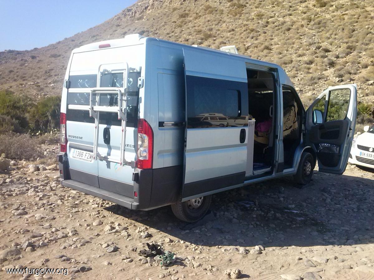

hola AGV..
PUES TUVE QUE HACER ALGUN INVENTILLO...el toldo fiamma que tengo es el f65..que va anclado a 2 soportes de los 4 que hay para poder poner cuatro barras de baca..estaenganchado  en los 2 extremos con unos perfiles de aluminio pues yo puse 3 bacas. en los 3 soportes de atras,pues el de atras del todo me coincidio el de la baca con el del toldo y le hice un invento hice 2 agujeros en casi en los extgremos del perfil anclado del toldo y le puse dos tornillos con tuercas y con una pletina de unos 15 cm de acero inox agujereada que venden en ferretes le agrande los agujeros para pasar los tornillos,pues entre una y otra pletina meti varias turcas mas grandes parA  separar pletinas y poder fijar asi con otros 2 tornillos tuercas la pletina que puse al soporte de la baca y asi fijarla...bueno si eso le puedo sacart unas fotos mañana para q lo veas mas claro..ahh tuve que quitar el toldo para poder ponerlo todo pero no quite los soportes toldo porque estaban soldados con sika y era una movida quitarlos..despues a la barra trasera le monte un rulo de carga de 120cm con un soporte separador de 50cm para facilitar la carga y descarga de los kayaks..lo forre con tubo pvc flexible para no dañar los kas y tengo una escalera telescopica de 3,5mts que ocupa 1 mts plegada..le pongo un cojin en la punta donde se apolla con la furgo pa no dañarla...y asi accedo arriba pa correr los ka y cincharlos...asi es super facil subir y bajar los ka..una persona puede subirlos y bajarlos aunque con una mano es siempre mejor y depende del peso del kayak pero es muy facil la maniobra..se pone uno en proa y otra en popa elevan brazos con que toque la proa el rulo y se aguante le cojes de la popa la parienta suelta y tu tranquilamente la deslizas en diagonal asta que se suspende sola y la sueltas..luego subes la corres hacia alante la giras y cinchas..yo tengo un kit thule de u que por internet me costo 109 y lo uso para 2 piraguas lo pongo alante del todo xq asi puedo delizar los kas sin problemas...
