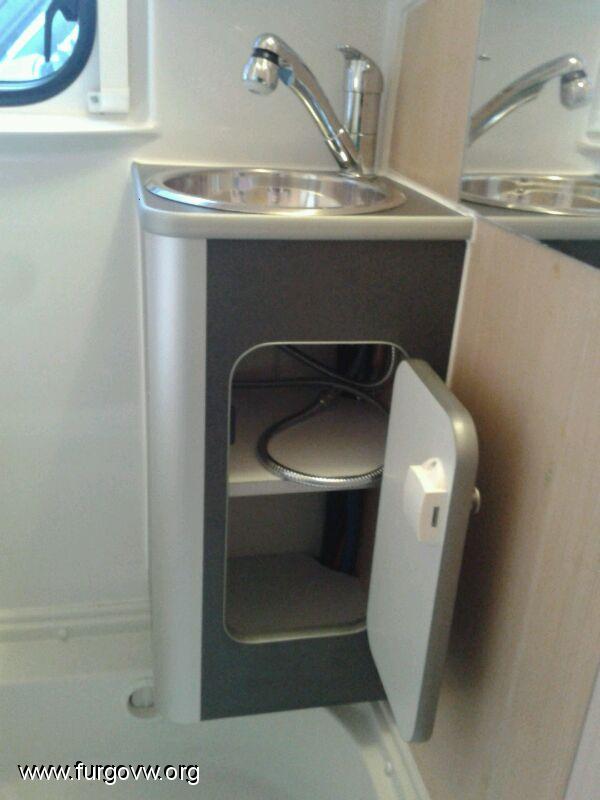

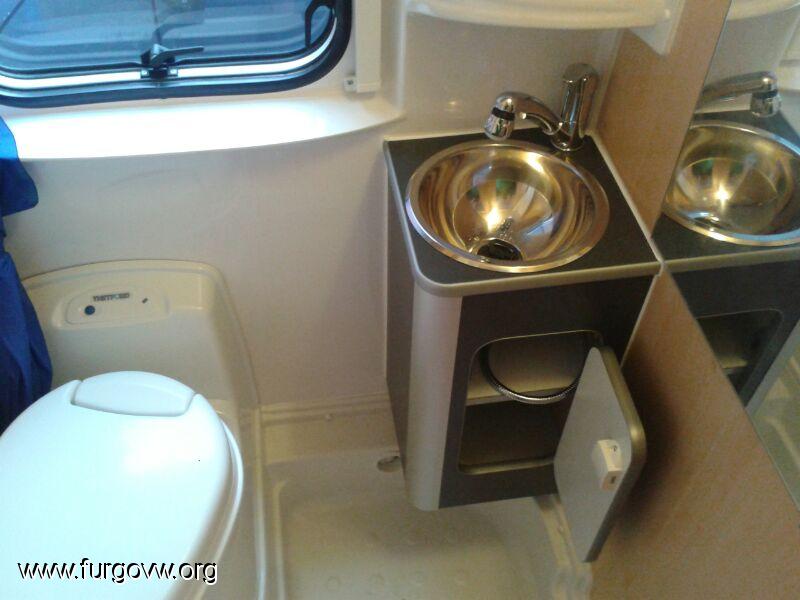

Cambio de imagen en el baño, a ver que os parece....
12 FRIKIPUNTU!!!
HUGOVANS
oleeeeeeeeeeee muy buena idea respecto al anterior .palmas

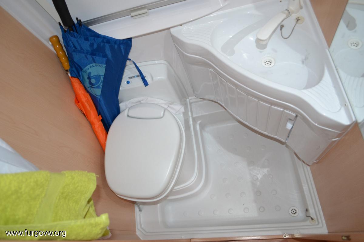

Knaus
Se me olvidaba, así es como estaba antes, creo que algo de espacio hemos ganado
12 FRIKIPUNTU!!!
Talp
hola Knaus,te ha quedado muy guapo has ganado espacio y calidad ,el mueble de origen era enorme y todo de plastico no da calidad,este fue uno de contras que me hizo decidir por la Benimar ,yo llevaba el lavabo pequeño ,hace un par de años lo quite me queda una ducha amplia

Aúpa Talp, todavía no lo hemos probado así que todavía no se cuanto espacio hemos ganado pero la verdad es que es mas practico y a la vista queda mejor y sobre todo el p... grifo que había antes, que cuando lo ponías en el techo para ducharte no llegaba bien y se estrangulaba la manguera, era horrible, el mueble lo han hecho en Campertek y la verdad es que el trabajo les a quedado muy fino
Yo no podía hacer lo que has hecho tu por que se quedaría un buen agujero en la esquina por donde salen los tubos del grifo, un lavabo en el baño tampoco es tan necesario, yo lo e usado muy poco

yo los agujeros los tape con una plancha de aluminio de pared a pared ,se ve en la foto debajo de la ventana,en la mia fue facil la griferia no tube que tocar nada,queda el caño donde salia agua para el lavabo pero bueno tampoco molesta salut

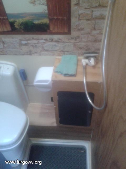

este es mi cuarto de baño(siento la calidad de la foto)
Knaus
Y no podrías ponerle una poza a ese? el lavabo que me han puesto es de 28cm
