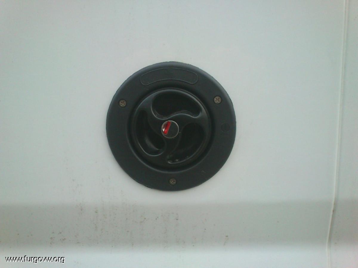

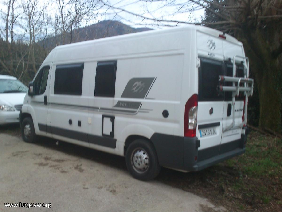

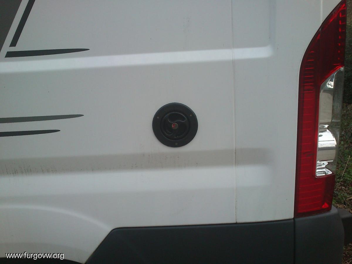

Hace poco comente que iba a poner una toma de agua externa porque lo de tener que abrir las puertas para cargar agua no mola  .nono .nono y mas si llevas las bicis. ??? ???
también me han instalado un desconector de batería principal.
Os pongo un par de fotos para ver la toma de agua externa. saludos

Como mola!
En ese lado tienes el deposito? donde lo has montado y de cash?
Yo igual lo miro.

Asi si  .palmas
Puedes poner una foto de dentro? del deposito a la boca, para ver como lo han puesto

Muchas gracias por las fotos a los dos, por la toma de agua y las baterias!
En la knaus street 600 el depósito está en la derecha. En que taller lo has hecho y por cuanto sale la broma?
Se puede unificar para usa la misma llave que el porton del wc?
