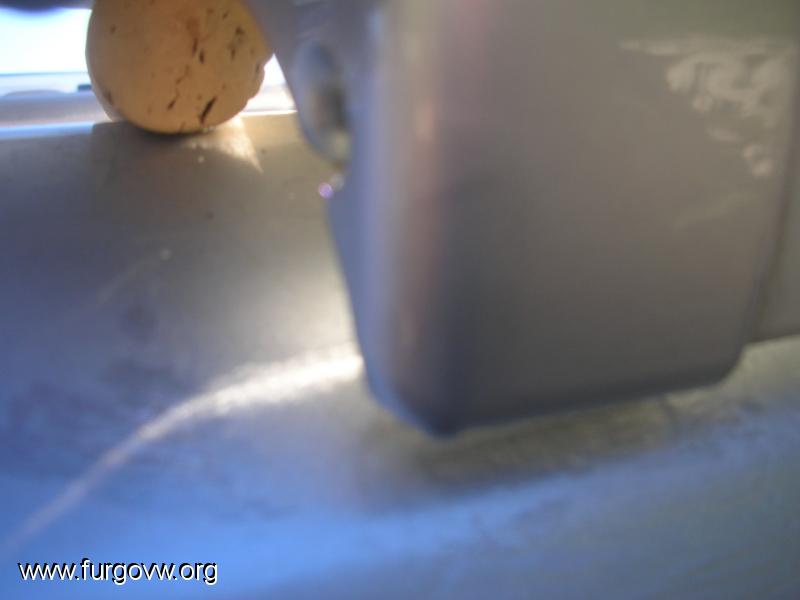

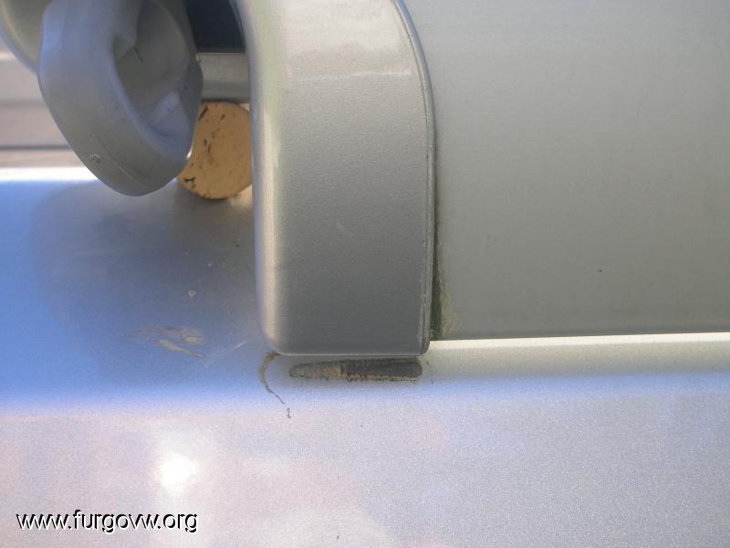

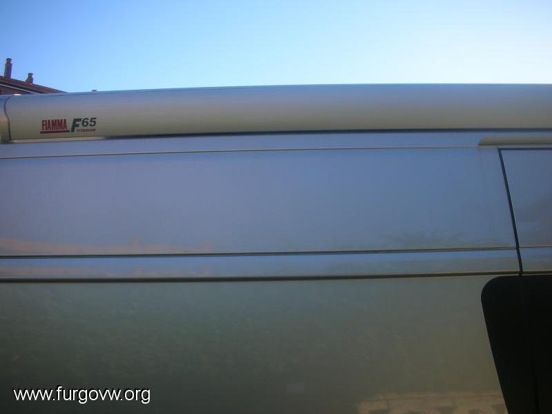

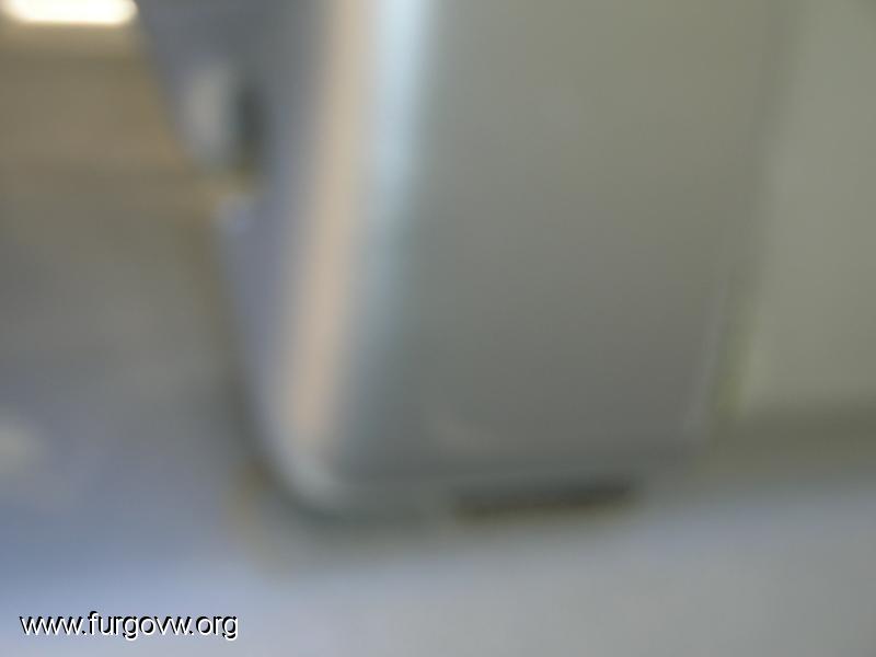

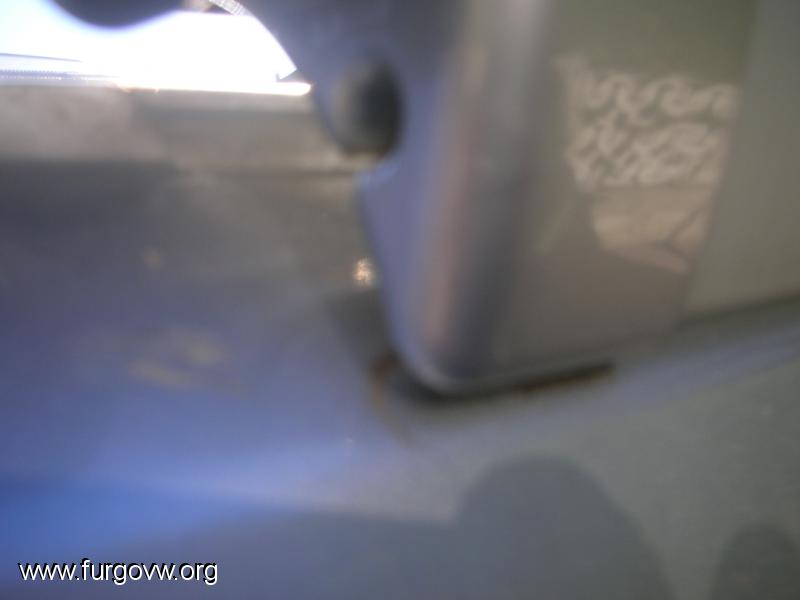

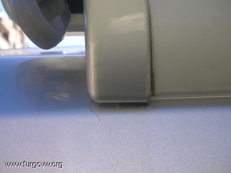

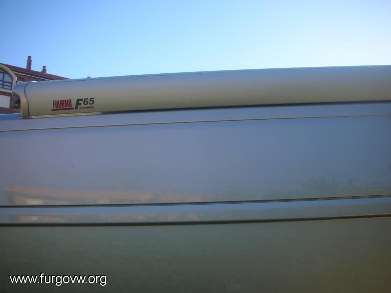

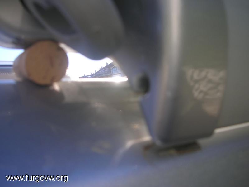

EL otro día al limpiar la parte del techo me encontré con que el toldo en su parte izquierda roza en el techo, llevándose la pintura y dejando la chapa sin protección, empezando a salir el óxido, por lo que para salir del paso he colocado un corcho para suplementar el toldo y que no continue rozando, hasta que se me ocurra algo mas "elegante".
Por todo ello los que tengáis un toldo como el mio echarle un vistazo.
Saludos Roal.

Eiii! A mi tambien me roza el toldo en el techo por ese mismo lado y la verdad no se muy bien que hacer.
