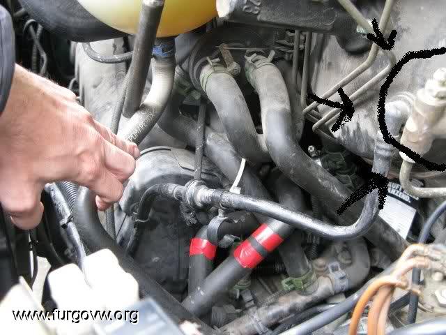

A ver si alguien es tan amable de explicarme con detalle donde está el purgador del embrague en una mutivan 2.5 tdi; lo busque y no pude encontrar ni siquiera la bomba del embrague.
Y de paso aprovechando la foto de triti, alguien puede decirme que es ese purgador que marco arriba a la derecha.

Elbis
No veo nada de info, a ver si te ayuda este despiece. De todas maneras tiene que estar cerca de o bien pedalier parte vano motor o campana del cambio...rediosss que rabia me da no saber!!!
Por cierto la pieza esa que marcas se parece a la 58??? si es esa  se llama "pieza intermedia" segun vw... ???
Parece un sangrador del circuito, no de la bomba receptora 52, que lleva el suyo...
