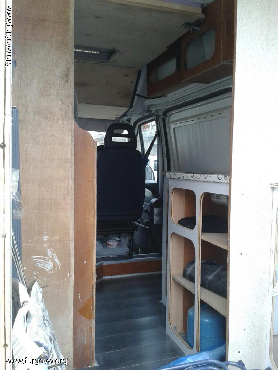

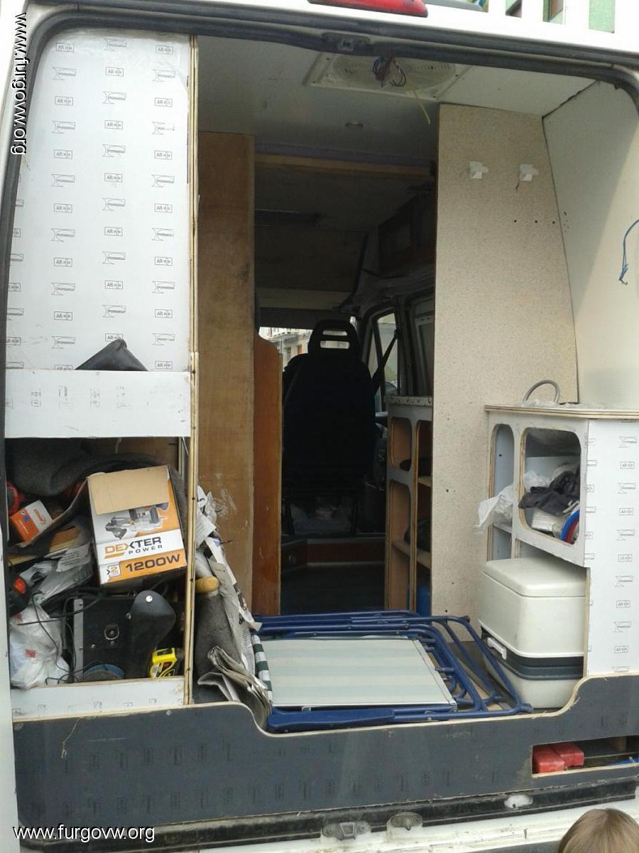

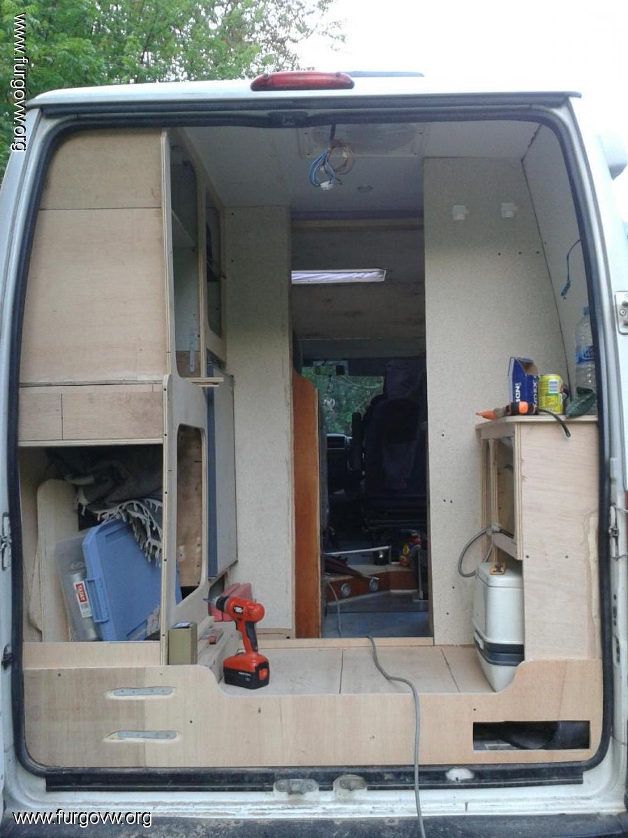

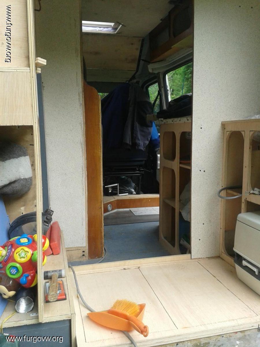

Furgoazkarra
Mayo 12, 2013, 23:06:34 pm #364 Ultima modificación: Mayo 13, 2013, 15:03:47 pm por Furgoazkarra

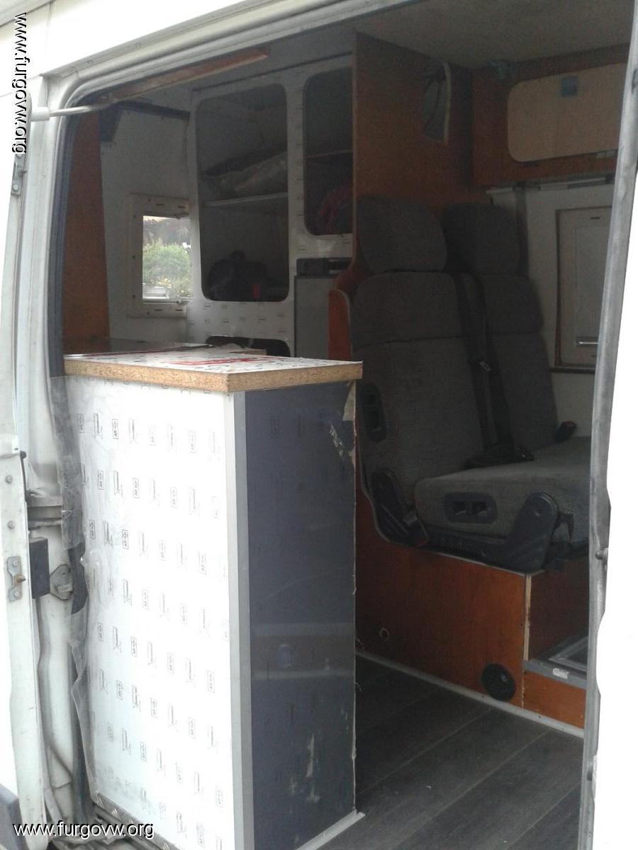

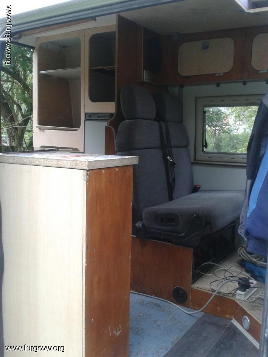

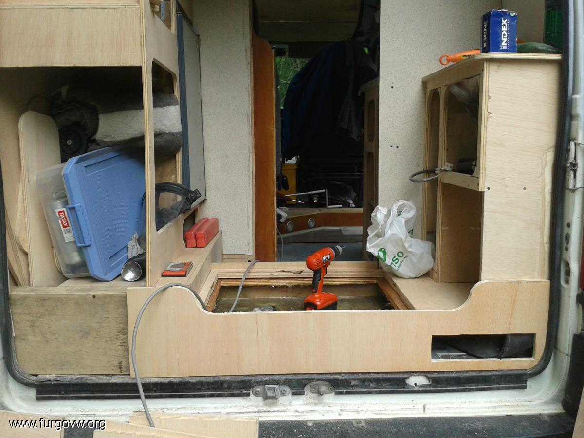

Buenas, aquí os van alguna foto de como esta la furgo ahora...

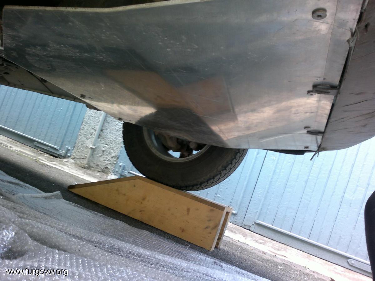

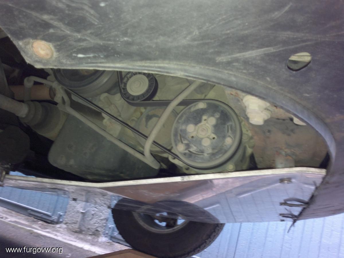

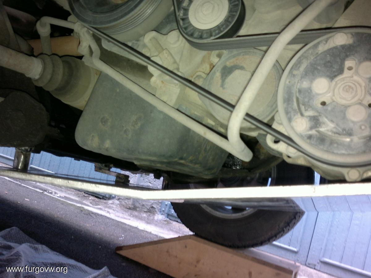

Mikel, y el cubre carter lo tengo hace tiempo hecho y montado de 8mm....

Mikel_24
Así me gusta. 8mm y con dos cojones. Ahora que puestos a sacarle pegas, te diría que unas aletas soldadas en los laterales para darle rigidez estructural... no estaría de mas. Y el labio anterior interesa que esté doblado hacia arriba porque tal y como está ahora, si te quedas encallado entrando de frente... a la hora de tirar marcha atrás va a hacer efecto ancla... Según parece.

Furgoazkarra
Gracias majo, lo tengo contemplado el tema de las orejas y lo del labio....Lo que pasa que ya sabes como va esto...provisional para siempre,jejeje

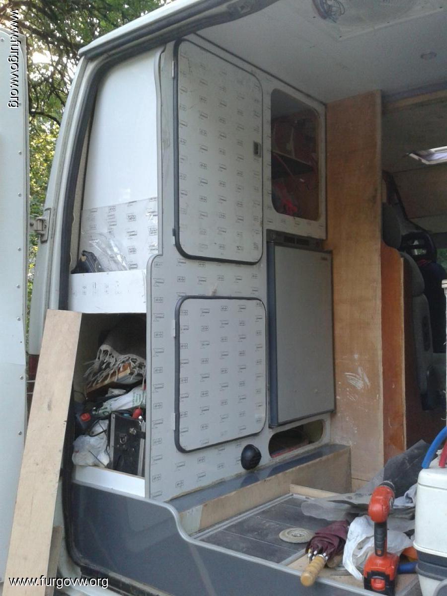

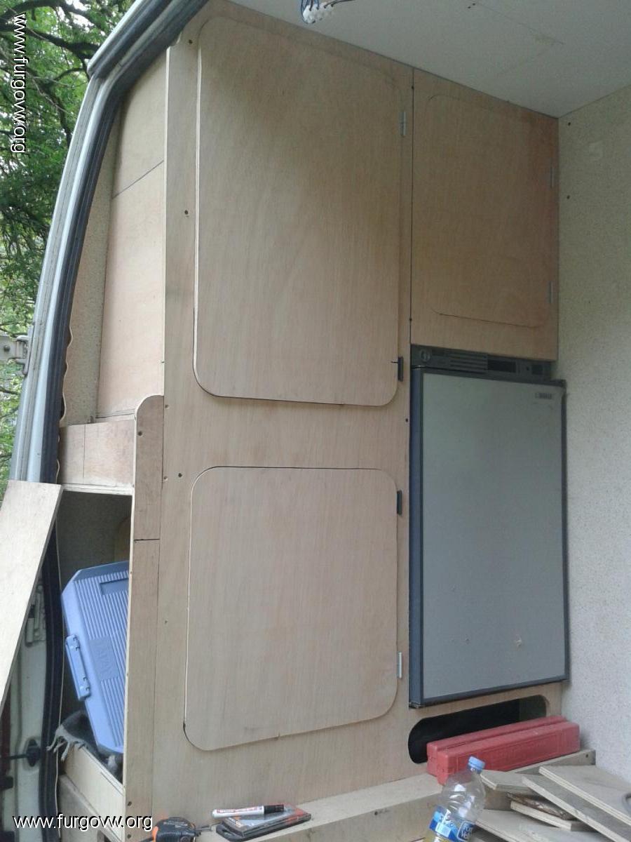

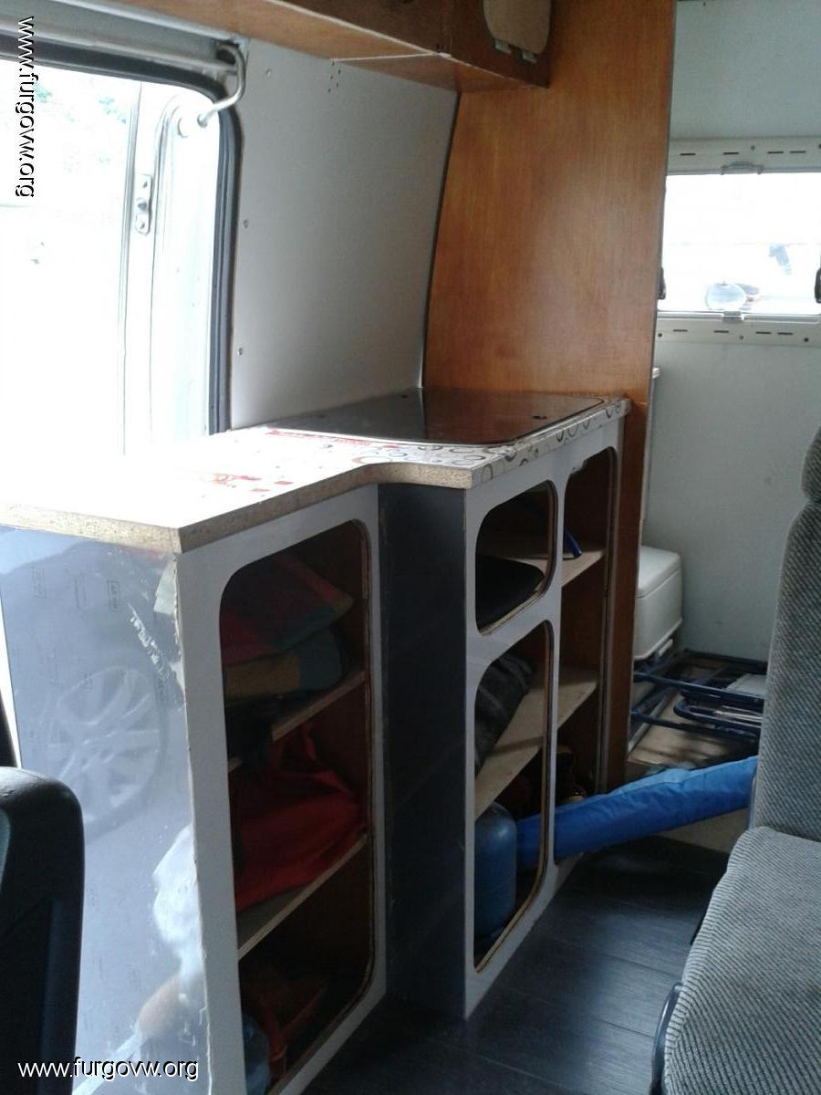

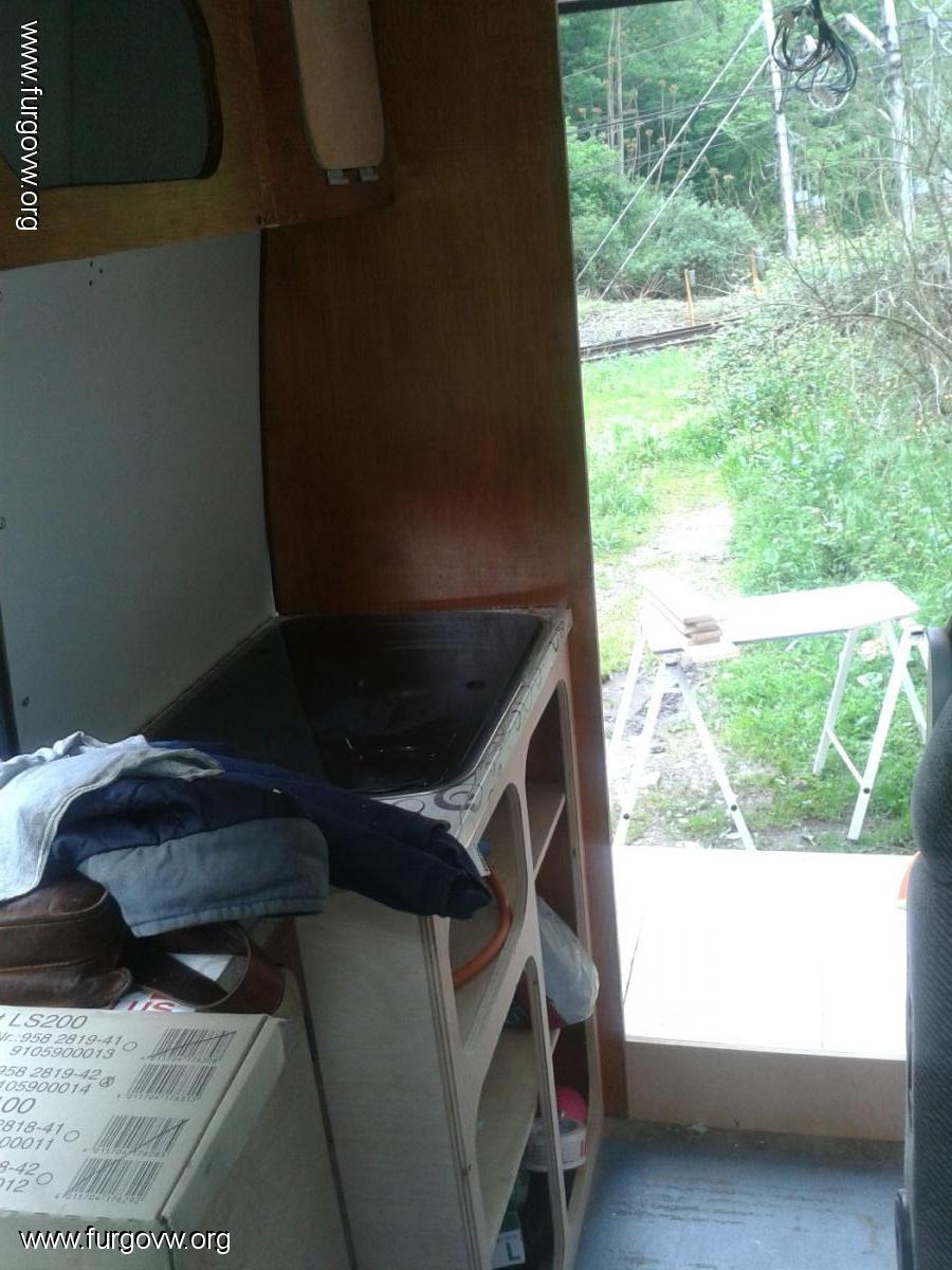

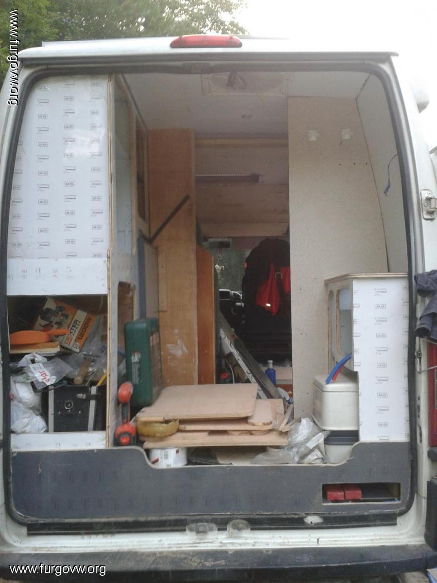

Furgoazkarra
Nuevos avances:
Me decidí a forrar los armarios con formica, y este es el resultado....
