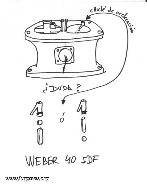

Hola a todos, ¿alguien puede decirme como van montadas las diferentes piezas que componen los chicles de aceleración de los weber 40 idf?. la cuestión es que no se el orden de montaje.
¿es primero la bola, despues el pistoncillo y por ultimo el chicle? ó
¿primero el pistoncillo, después la bola y encima el chiché ?

Noviembre 25, 2009, 17:27:42 pm #4 Ultima modificación: Noviembre 25, 2009, 22:45:53 pm por pacot2
No los tengo a mano para una foto pero un dibujillo valdrá (si soy capaz de ponerlo, claro)

SCOOBYDOOT2
 La bola abajo en el cuerpo del carburador,el pistoncito(peso calibrado) y por ultimo la pipeta de la bomba de aceleracion.
Las herramientas son como el conocimiento, cuantos más tengas, más te das cuenta de que no tienes los suficientes..............
pacot2
Cita de: SCOOBYDOOT2 en Noviembre 26, 2009, 06:50:03 am
Seguro ¿No? .ereselmejor
Muchas gracias Scoobydoot2, ¿a que con el dibujillo ya te has enterado? :o
Gracias a todos ..........a ti también Javi .sombrero
