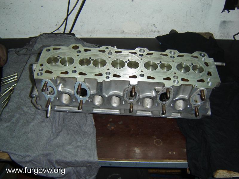

En algún desguace puedes encontrar alguna que este medio bien, pero lo suyo es que después la lleves al tornero y la compruebe y prepare.
A mi me costo preparar una culata de una 102 CV motor ACV 5 cilindros
Cambiar 10 guias de valvulas         65
Rectificar 10 asientos                     95
rectificar 10 valvulas                      48
10 guias de valvulas                      91
Limpiar culata, montar
valvulas y retenes en culata           48
junta de culata                              83
__________________________________
Total                                            430    E
(No hubo que rectificar plano)
A esto sumale el precio de la culata de desguace y eso que esté igual o mejor a la mia por que a lo mejor esta rajada y no vale.

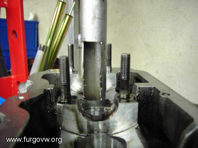

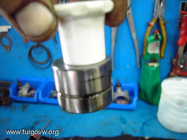

Los cilindros son los empujadores,pero si llevase reglage encima de los empujadores estarian las fichas como una moneda de dos euros,
JORDAN
Ves la ranura que tiene el cilindro,tambien tiene unos orificios que es por donde la culata le injecta el aceite y se hace el ajuste de las valvulas

muchisimas gracias por las respuestas y vuestra ayuda desinteresada. Despues de mucho pensar y recorrer la voy a poner nueva. Pille dos de desguace y las dos despues de verlas con detalle mal, asi que me devolvieron el dinero. De la VW imposible son carísimas ya que la necesito completa con arbol de levas y válvulas, así que la voy a pillar nueva de las casas que las hacen nuevas, las llamadas piezas piratas. Me va a salir la broma sobre los 1000 euros más montarla, así que para días toca excursión. vaya palo.
