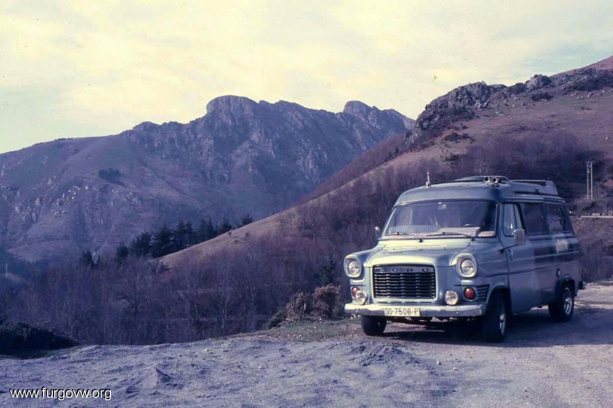

mcanada
Esta foto es un poco antigua.
Pero a pesar de que ya hace años que terminó en el desguace, en su tiempo me dio muchos buenos ratos...

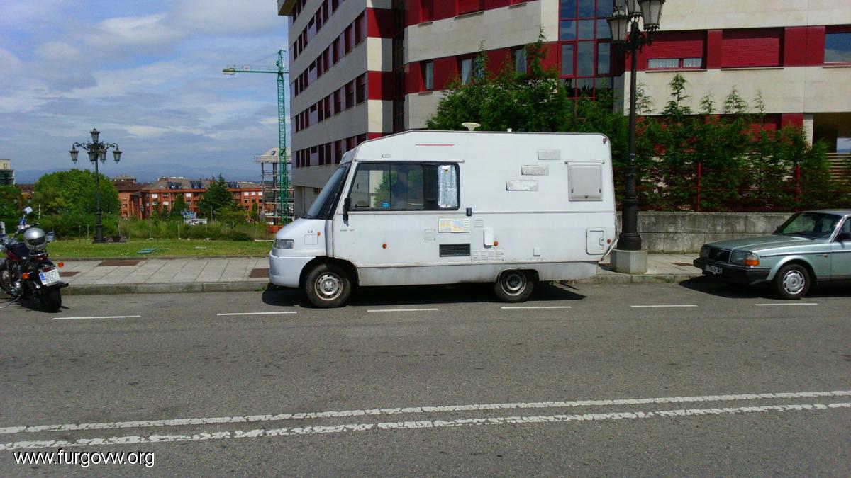

peñita
Desde luego rara rara y solo tiene una puerta en la parte trasera yo pensaba que era obligatorio tener la puerta del conductor.

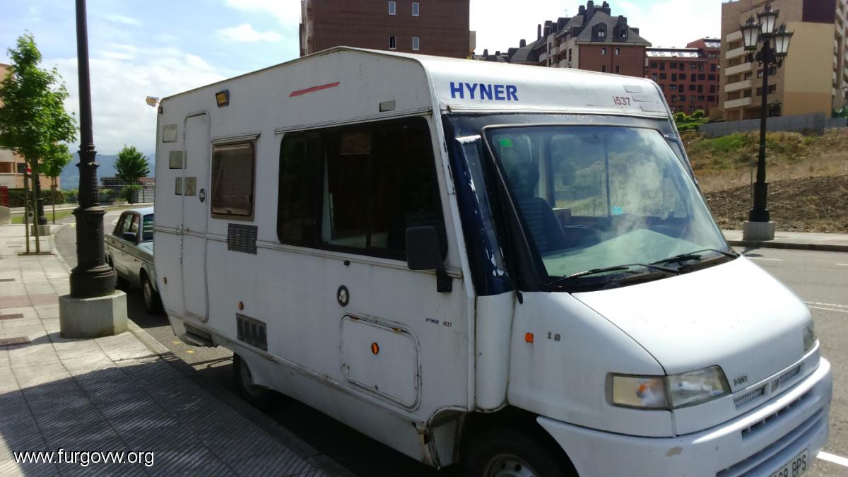

tnttgn
No habeis visto lo más gracioso?
Es HYNER, debe ser la segunda marca.
Juas juas juas
