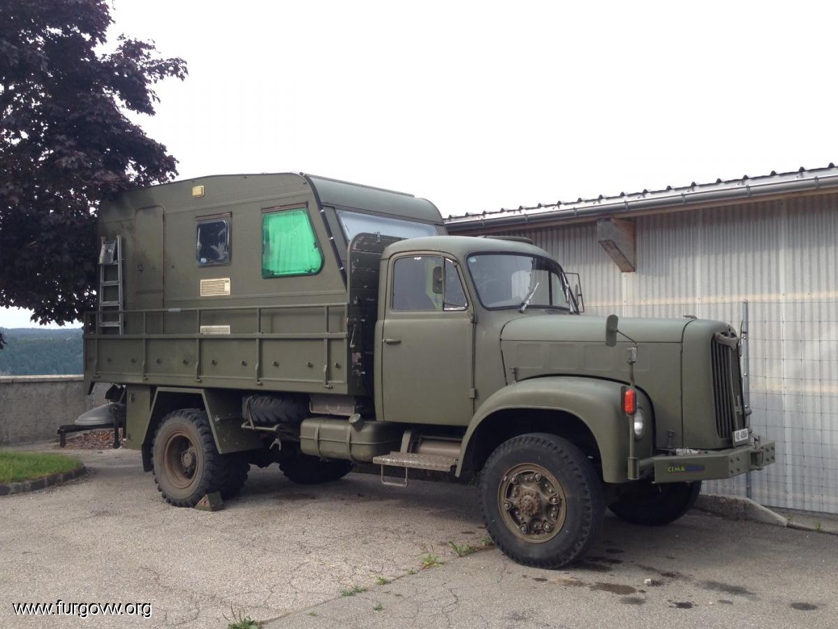

Esta es la idea que mas me gusta para camperizar algo grande y si comprara un camion haria esto. Camion con base de carga y una caravana de quita y pon...incluso llevarla siempre puesta, porque si la llevas bien señalizada y sujeta no te pueden decir nada ni en la itv, porque es como si la estuvieras transportando.... ;D
ta
perroflautero
Pues a mi es un sistema que siempre me ha creado muchas dudas. El chasis de los camiones 4x4 tiene una capacidad de torsión bastante alta, mientras que las caravanas no soportan nada bien la torsión, por no hablar de las vibraciones. No debe ser fácil que una combinación así de un resultado duradero.
ta
La sustentas sobre unos silenblonks o algo flexible y que no sufra tanto
Una caja tambien sufriría tambien no ?

Cita de: ta en Agosto 24, 2015, 12:46:53 pm
Las cajas de camión son muchísimo mas resistentes que la estructura de una caravana, que ni siquiera tiene armazón, solo son paneles pegados, mientras que una caja de camión tienen una jaula metálica forrada con paneles atornillados
ta
Pero lleva su chasis debajo y va dando botes en la carretera , pues de alguna manera se podra sustentar , seguro.
Molan los camiones , pero darles de beber  .panico y tener el mismo espacio que una autocarava , ya hay que sacarles partido  :roll:

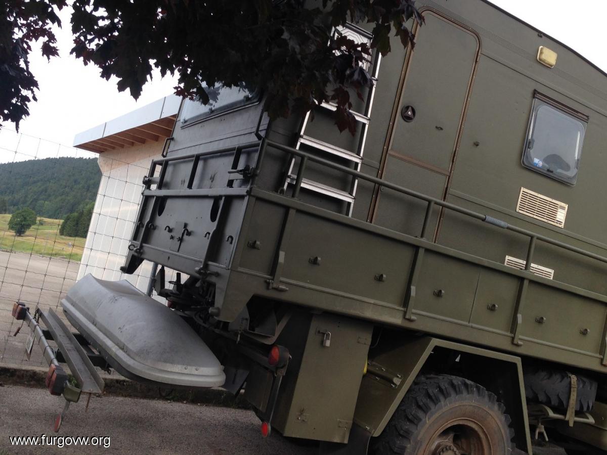

Un colega tiene una cabina de transit y atras plataforma como esas, quería hacer una caja vivienda de aluminio o algo para ponerla y quitarla para viajar, le voy a pasar las fotos... Igual le resulta mas fácil colocar una caravana como en las fotos...
Babilong
Cita de: MoriendiArs en Agosto 24, 2015, 21:30:09 pm
Creo que esto es lo mejor, con quitarle el eje de las ruedas listo. Y ya esta todo hecho...
A una caja de camion vacia, ponte a camperizarla.... aislarla, ventanas, instalacion de agua, luz, muebles, puerta....(todo esto sin pensar enhomologaciones)...pufff miles de euros y mucho tiempo. De esta forma hay carvanas muyy guapas por 2000e ya con todo claro...vamos yo ni me lo pensaria, la señaizas como carga y a hacer km.. ;D
