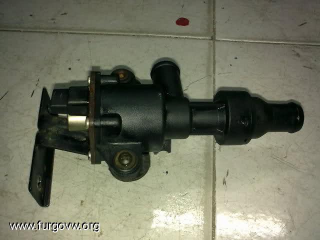

farrukito
Justo esta semana me he puesto a ello, y creo que he encontrado el problema. Cuando lo tenga solucionado lo comentare y colgare alguna afoto tambien. Por cierto, tu motor es como el mio???, porque la solucion que me habia dado anteriormente el forero Aghast no vale para mi motor, ya que la valvula de mi furgo la señal que recibe es electronica (no mecanica por cable como en la foto de Aghast) y no va alojada donde muestra la foto.
Ya te contare....

farrukito
Creo que la pieza en cuestion va a ser esta.
A ver si alguien lo puede confirmar.
salu2
