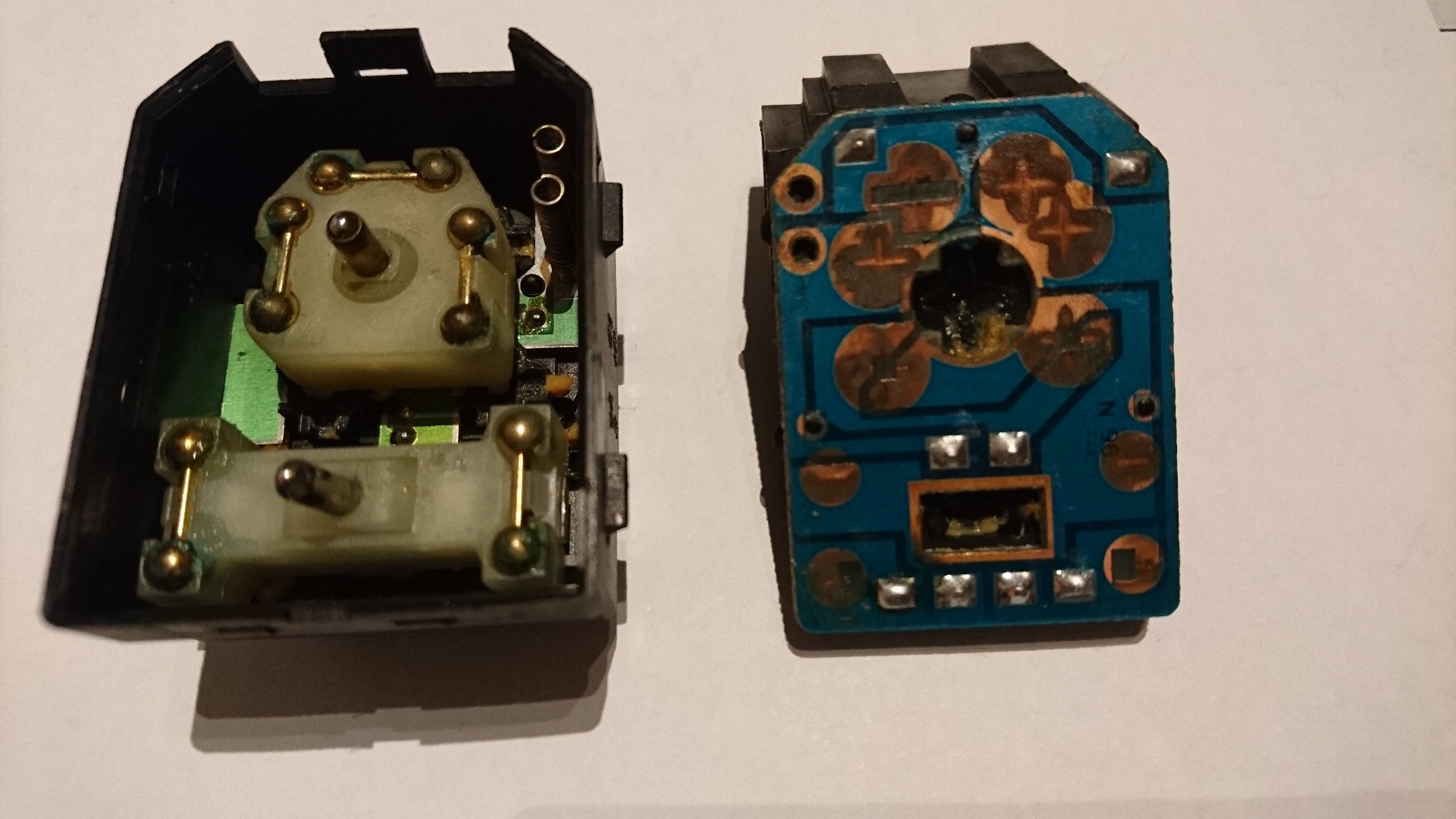

miltonAC
El mando de los espejos de la t4 por dentro es así... Fíjate que cuando pulsas un botón tocan esos contactos con forma de haltera en la placa.
Los de más abajo corresponden con el pasar el contacto de un espejo al otro.. Quizá no haga un buen contacto.. Si conoces a alguien que tenga un mando en 1 minuto lo intercambias y lo pruebas..
