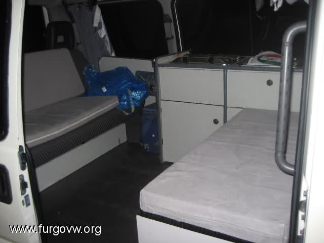

bueno teno fotos del interior, FEAS, ya que salian con flashhh...:

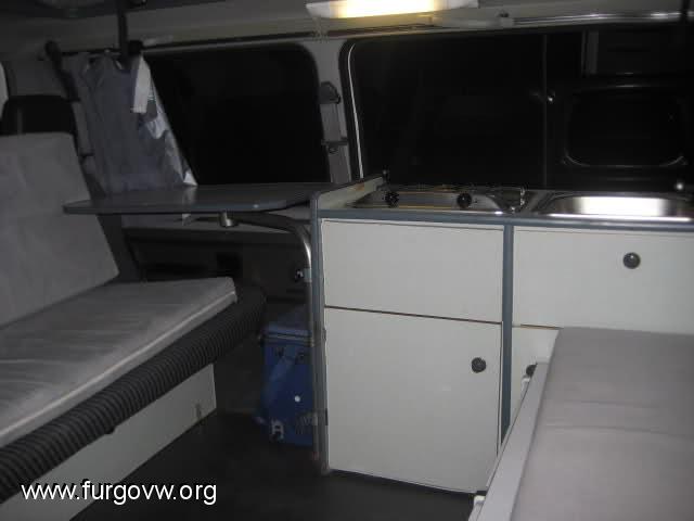

Saloncito:

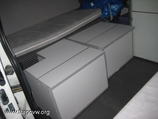

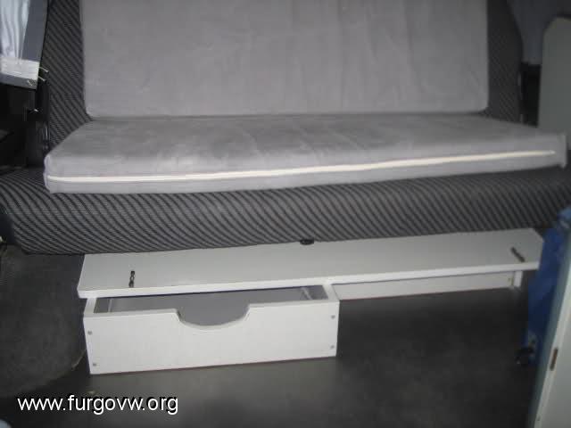

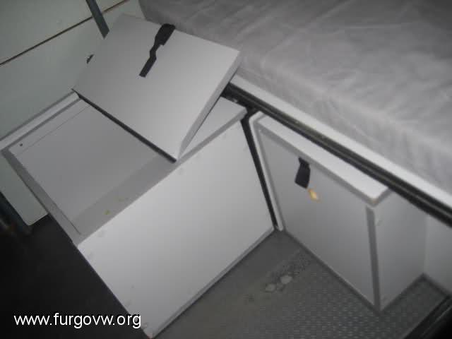

Asiento de la izquierda , fabricado en madera de esa guapi , perfecto para sentarse y poder comer en frente del asiento ( del de verdad ) tiene dos cajones...:
Y los cajones sirven para esto:
Los cojines, estan curiosamente a medida (  .meparto ) El que esta en el asiento esta recortado para que quede a nivel , al igual que el que queda encima de  los cajones. Anotar que los cojines son muy comodos de estos de alta densidad..
Dos cajoncitos bajo el asiento

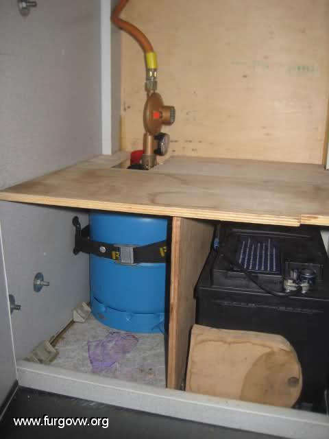

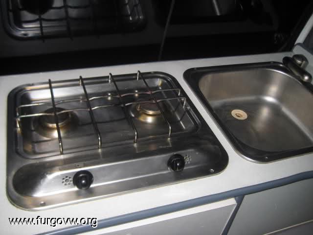

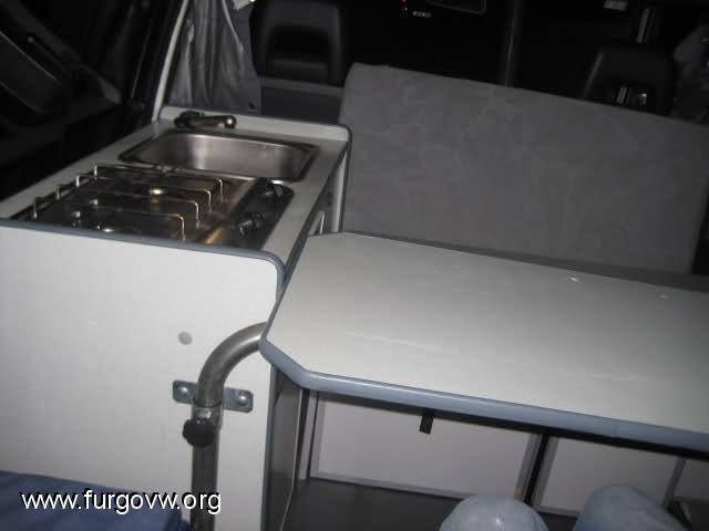

Modulo de cocina :
El armario de los fogones  con la bateria aux.  y la bombonita de gas:
El otro armario tiene cajoncito y la parte baja tiene el deposito de agua limpia y sucia

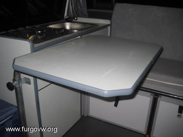

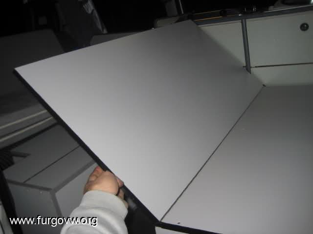

Mesa, posiciones:

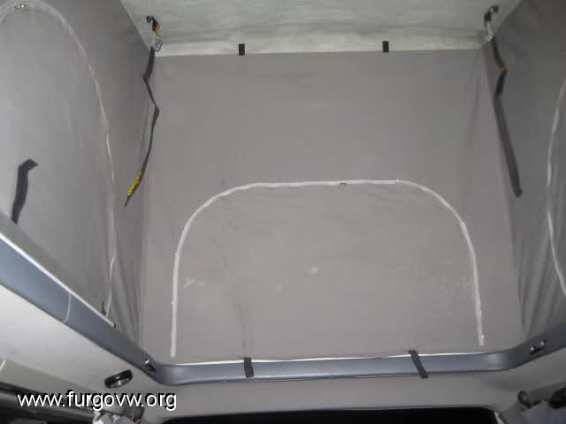

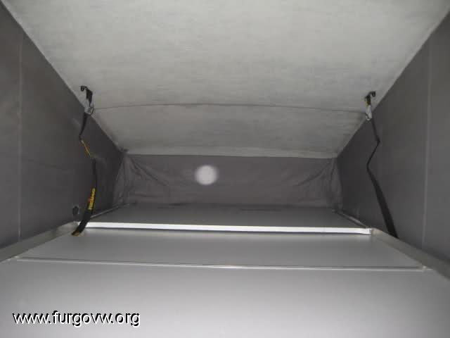

Techo:
Cama alta con techo:

podrias poner fotos de como tienes instalado los cajones inferiores del asiento trasero?
van en las 2 direcciones, o sea se pueden abrir tanto por delante como por detras(por el porton trasero y por el interior) ?
Este es mi parte trasera con los asientos traseros abatidos y me interesaria ver tu invento de cajones  ;D
