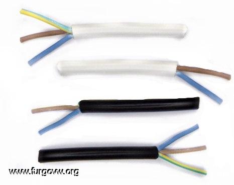

- ¿Como empalmo el cable 2x1 a la batería? . Me puedo quedar enganchado a ella?
- De estos cables de 2x1, veo que hay algunos que tienen 3 cables dentro ....  ???
- Los terminales de pala y los faston ¿para que los utilizo? ¿donde irían?
