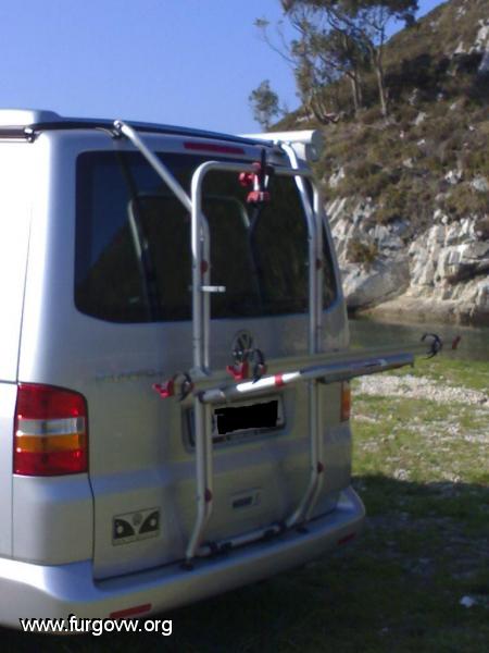

Otra cosita alguien ha modificado el carry bike de la t5 para que queden las bicis mas bajas,creo aver visto en paginas anteriores algo pero en una t4.
saludos.

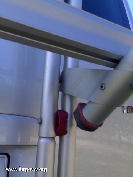

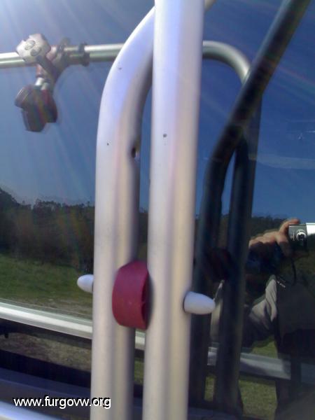

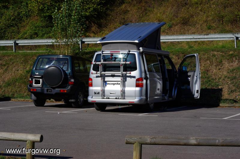

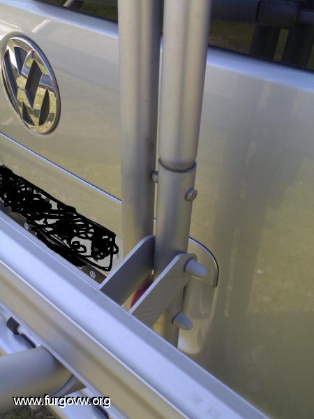

Yo tambien lo he bajado, tapaba la luz de freno, tercera, y simplemente cortar y taladrar, cuidando de  no tapar matricula y ya está.
Iba a poner foto y borre sin queriendo el archivo del brico leche. :P
p
Febrero 11, 2010, 15:20:57 pm #348 Ultima modificación: Febrero 11, 2010, 15:25:13 pm por p
No tapa matricula ni luz freno
Hay que hacer agujero aquí
Recortar aquí. Coincidir aquí y recortar un poco el chisme rojo.
Y aquí.
