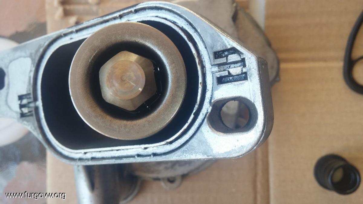

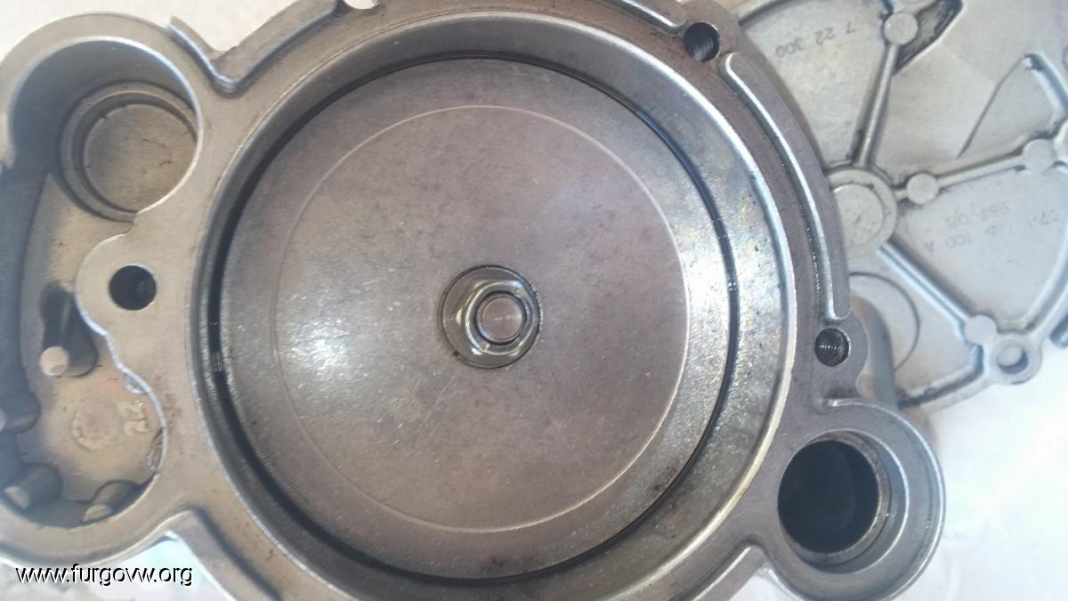

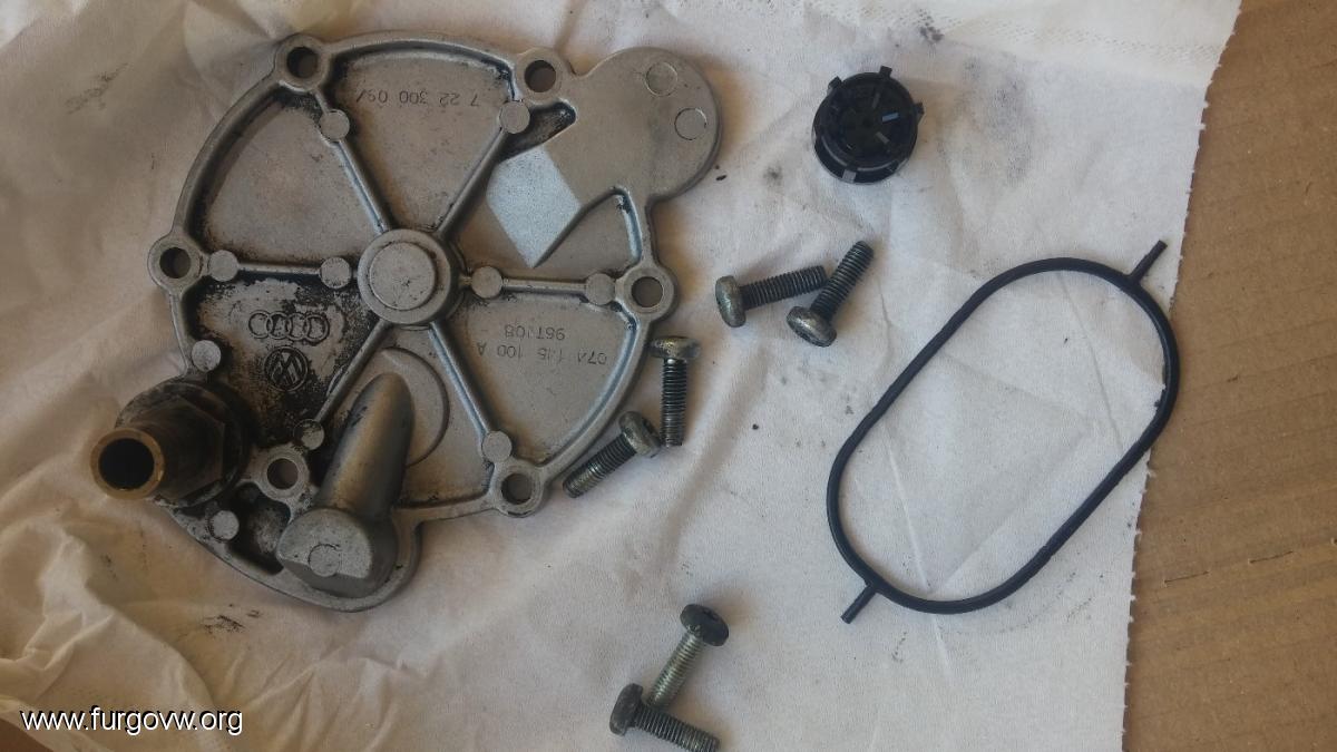

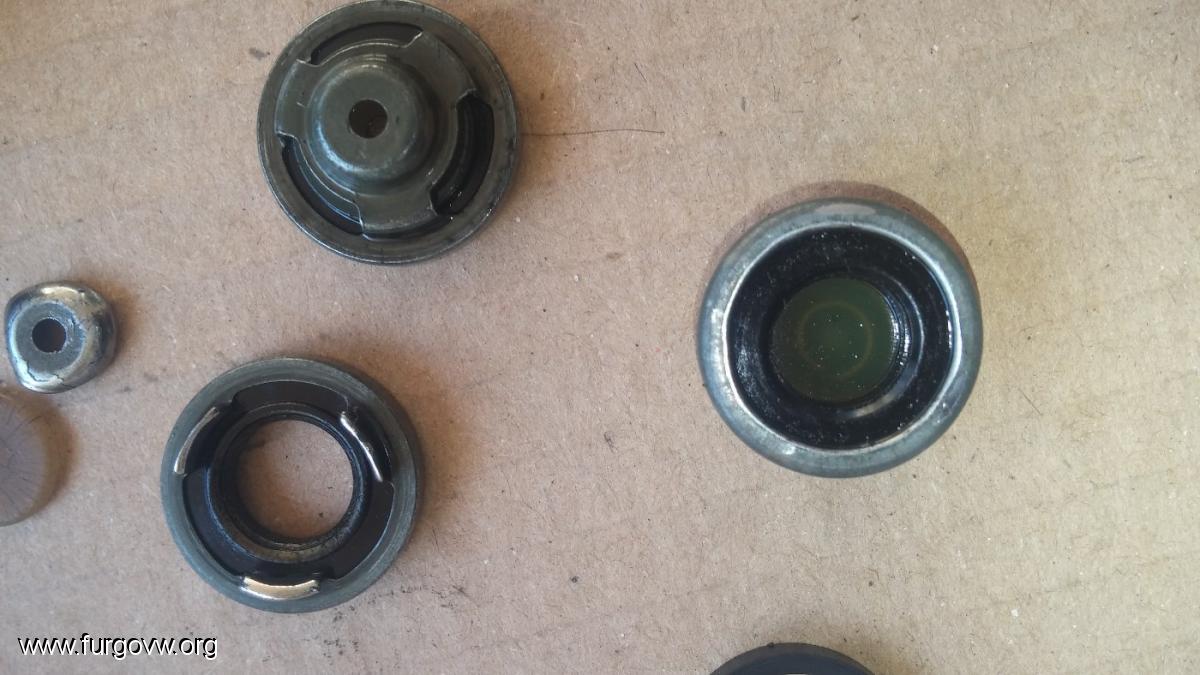

por fin me he decidido a desmontar el depresor,yo sabia que si tenia algo de aceite estaba mal, y mi depresor no es que tuviese algo es que casi estaba lleno, no pude hacer fotos por que al desmontarlo me llene las manos de aceite y cualquiera cojia el móvil, ahora mismo lo tengo desmontado entero ya que tengo una pieza de dentro rota y estoy a ver si me la traen o si me toca comprar uno nuevo aki pongo las fotos de mi aventura
aquí se ve que una de estas piezas esta rota lleva tres y no se como van metidas
en cuanto sepa algo os dire lo que me a tocado hacer
también me gustaría si alguien dispone de las fotos del primer post me las pudiera mandar ya que no me abre mi pc y no se como quitar el muelle
me da terror quitarlo a lo bruto y después no poder ponerlo

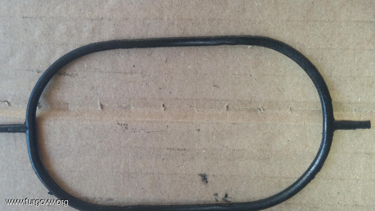

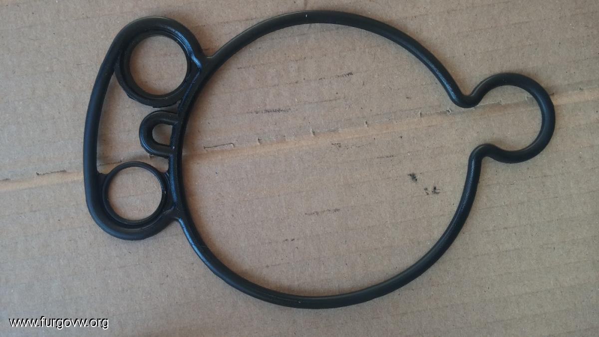

Hola, muy buen brico, depresor reparado con 209000 km gracias a todos los colaboradores , montado un collarín de viton hecho con las medidas 10*18*5.5 de este brico

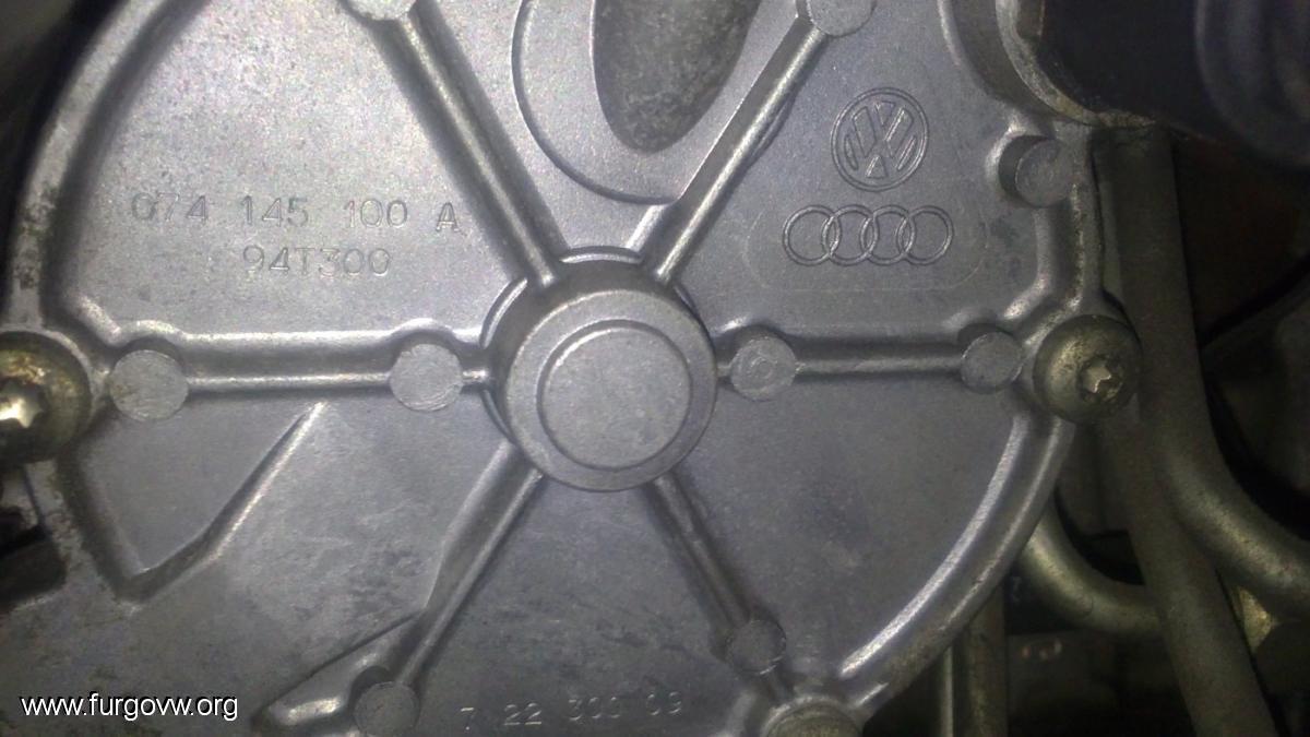

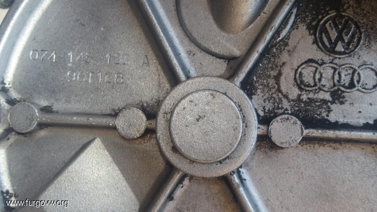

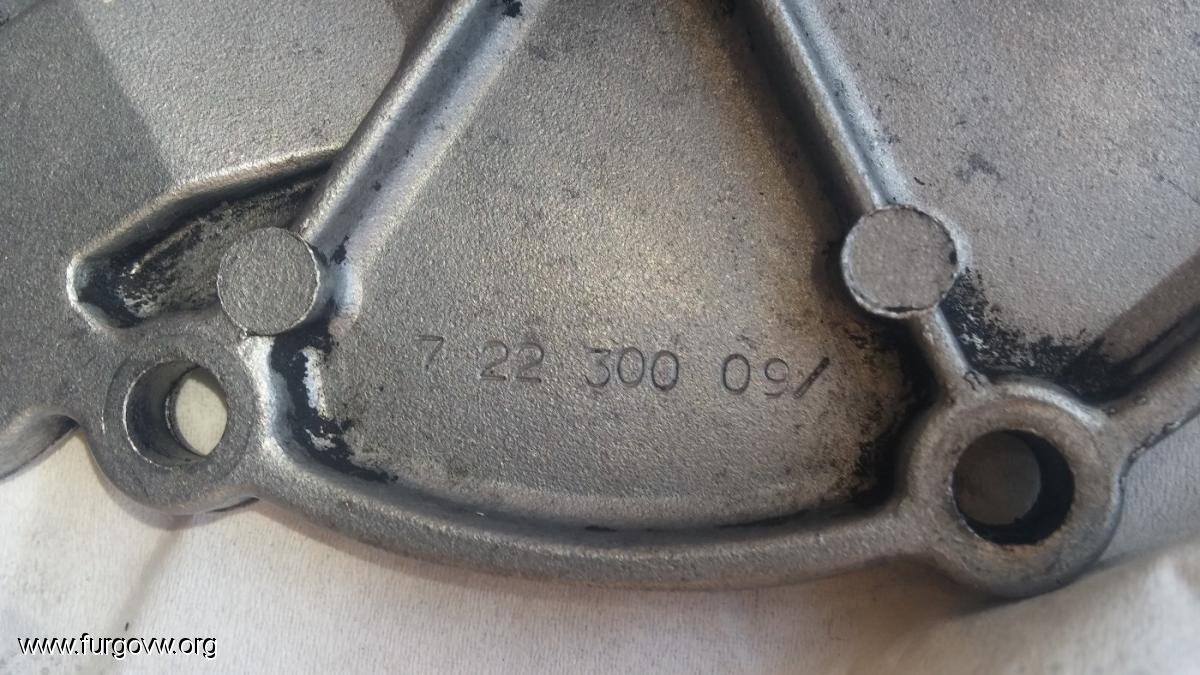

Hola gente, yo llevo ya un tiempo averiguando que es el jodido taka taka ese y gracias a ustedes ya por fin se lo que es. La cosa es que quiero mandarlo a pedir pero no se realmente cual es la que lleva la furgo. La mia es una 2.5 tdi 88cv, es del 2001 mas o menos... Me podeis echar una mano para saber cual es el que lleva??
