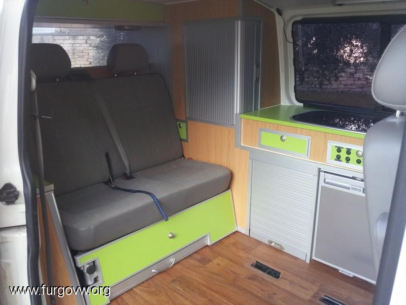

emiliosevilla
Cita de: Atxur en Junio 26, 2012, 23:51:17 pm
Se agradecen las explicaciones fandelat3. No he hecho la prueba pero lo explicas muy claro  .palmas .palmas. Y se agradece tb. el ofrecimiento del vídeo.
Ixus... bienvenido al club. ¡Ahora si q. estás en condiciones de afrontar el verano con garantías  ;D! Y esa entrada tuya  .ereselmejor .ereselmejor, con foto y a la espera de próximos capítulos  .baba.
Me gusta la solución aplicada para el tirador. No quita sitio y facilita mucho el asunto  .bien
Urroso... Beti bezela oso ondo. buena idea esa de poder seguir utilizando el cajón aun sin asiento.
Pero... ¿a q. te refieres con lo de  .bañera? Eso sí q. habrá q. verlo y más sabiendo cómo trabajas .ereselmejor2
Hola Atxur. ¿Has pensaron en usar otros materiales que no tendrías que impermeabilizar? Yo uso en mi trabajo el tablero compacto fenolico, con el que se hacemos las cabinas de aseo de centros comerciales, vestuarios,taquillas, etc. Es un tablero plástico (para resumirte sin darte un ladrillazo) que se trabaja casi igual que la madera. Solo tendrías que sellar las juntas con poliuretano tipo Sikaflex. Yo tengo hecho un deposito para el riego en el jardín.
Cuando tenga acabado el prototipo de multicajon extensible que me estoy haciendo para una T5 (por supuesto con este material) os cuelgo fotillos.
LA MONTAÑA, el limite extremo de la sabiduria, he aquí lo que algunos llaman locura

las tapas negras de los muebles, y las tapas del remolke
emiliosevilla
Correcto ENANO, ese es el material. Algunos le llaman tablero baquelizado. El problema es que cada vez que se menciona el fenólico empezamos con los malentendidos.

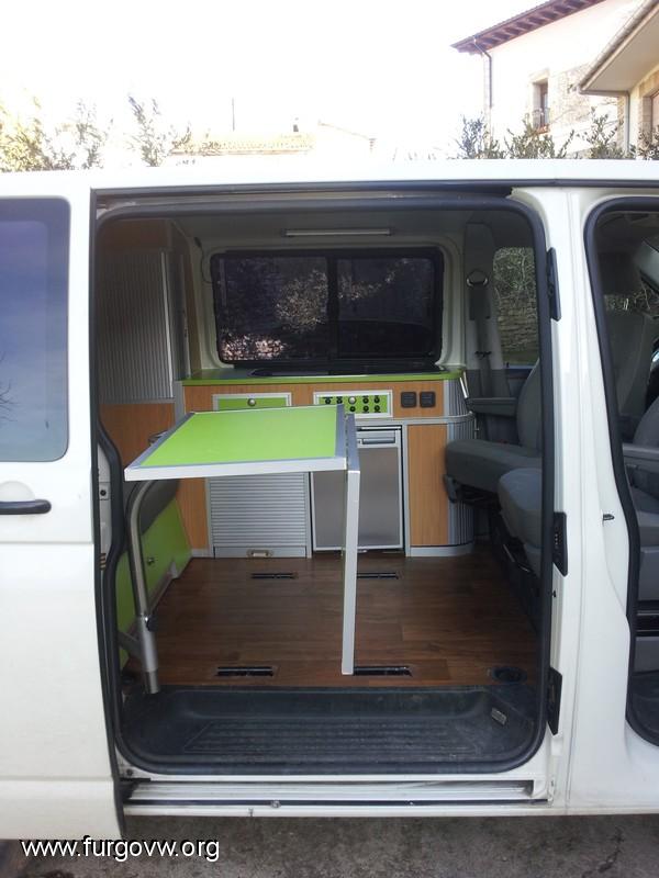

La muy interesante propuesta de Basurderazing, su perfecta ejecución, la cuidada estética y las innovadoras soluciones:
