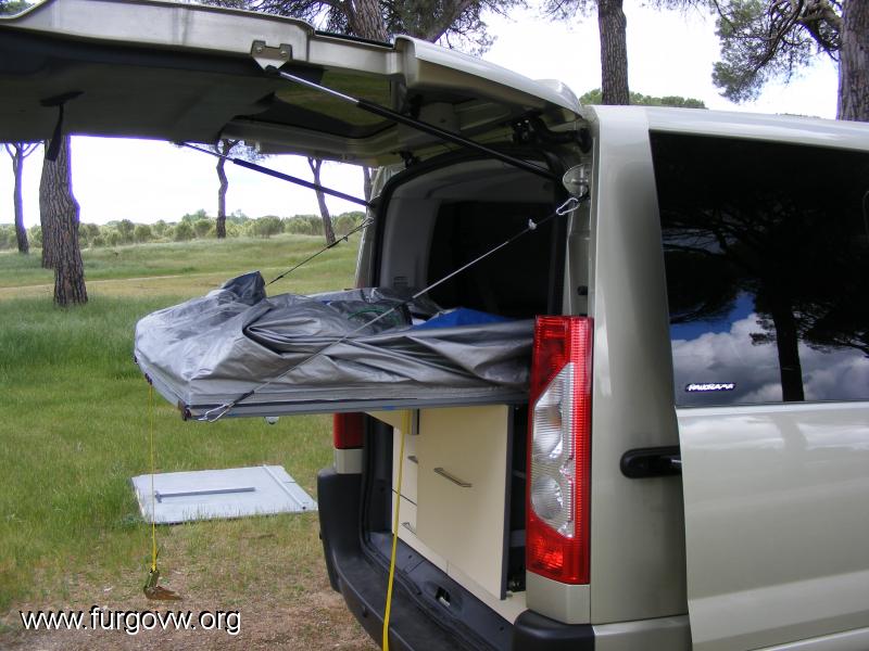

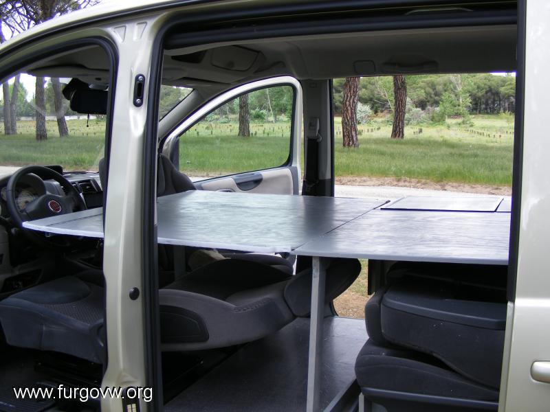

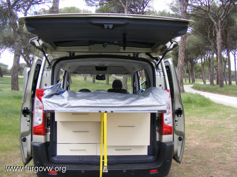

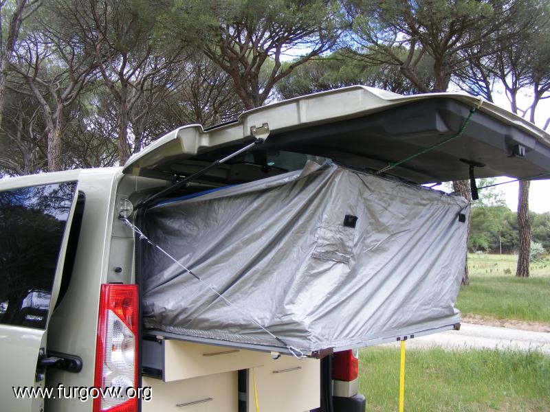

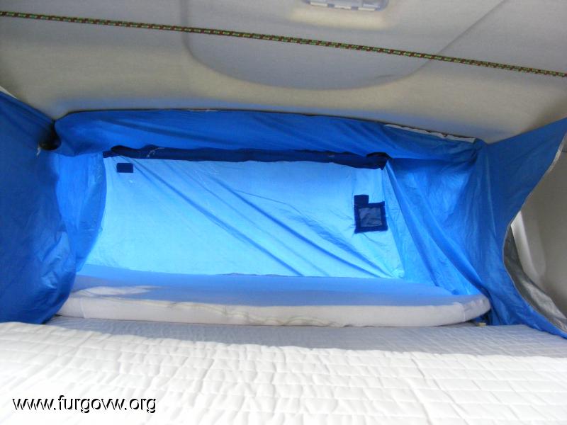

ya os presente mis extraibles laterales y  hoy vengo a poneros mi habitaculo extraible o extension de cama trasera mi idea era la de hacer una cama de 3.60X 1.16 para asi poder dormir dos delante y dos detras, y ya esta conseguido este es el resultado:
Una bandeja encima de mi mueble trasero, es de 90cm de profundidad lo justo

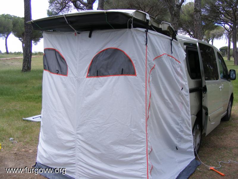

Luego se levanta el toldo y ya esta
esta visto desde dentro
bueno en las fotos estan sin poner unos tirantes para que la tela este tensa y si hace viento le pongo luego este avance

jejejeje si no se si la polla  ;D ;D ;D ;D pero laaaaaaaaaaaaaaaaaarga si es  tiene  como 3.60X1.16 para dormir dos delante y dos detras
Esta es la parte delantera
como veis llega hasta el volante esto es un peligro ya que en noches fogosas  .follando suena el claxon a cada empujon jajajajajajajajajajajaja

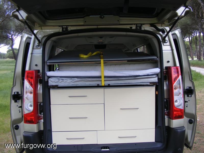

Hola a todos,
Finalmente, gracias a este post , me he decidido y me he fabricado un cajón extraible para la viano marco polo.:
dejando un hueco a la izquierda para el toldo caravanstore que llevo dentro.
Los railes son los Titan F que aparecen es este post.
Gracias a todos, saludos

Qué bueno el montaje jimymax ¿Puede ser la cama más grande del foro?
Tengo una duda respecto a los tensores exteriores. Los veo muy inclinados ¿No vence la punta de la cama si apoyas con fuerza fuera de la furgoneta?
Yo me he encontrado con ése problema con tensores interiores, cuanto más alejado de la vertical del anclaje al somier más vence.
