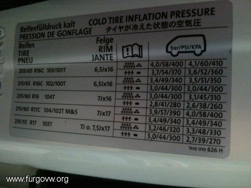

maño
tienes el cuadro de equivalencias en el marco de la puerta del conductor
te pone los neumaticos y dos medidas con poca carga y con mucha
yo tengo una t5 130cv y las ruedas 215/65/16 y las medidas para esta rueda creo que son 3 con poca carga y 3,4 con carga completa. (te hablo a ojo)
si eso pon las medidas de ruedas que llevas y te lo miro por la noche.
AMBTAXI
Suponiendo que sean la 215/65 -16 siempre las llevo a 4.00 Kg, tanto delante como detrás.
Ando bastante por carreteras sinuosas y en mal estado.
Todo lo que sea por debajo de 4.00 Kg, se me deforman las ruedas de los cantos.
maño
inserto la tabla que hay en la mía, supongo que será la misma para todas
