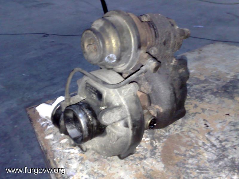

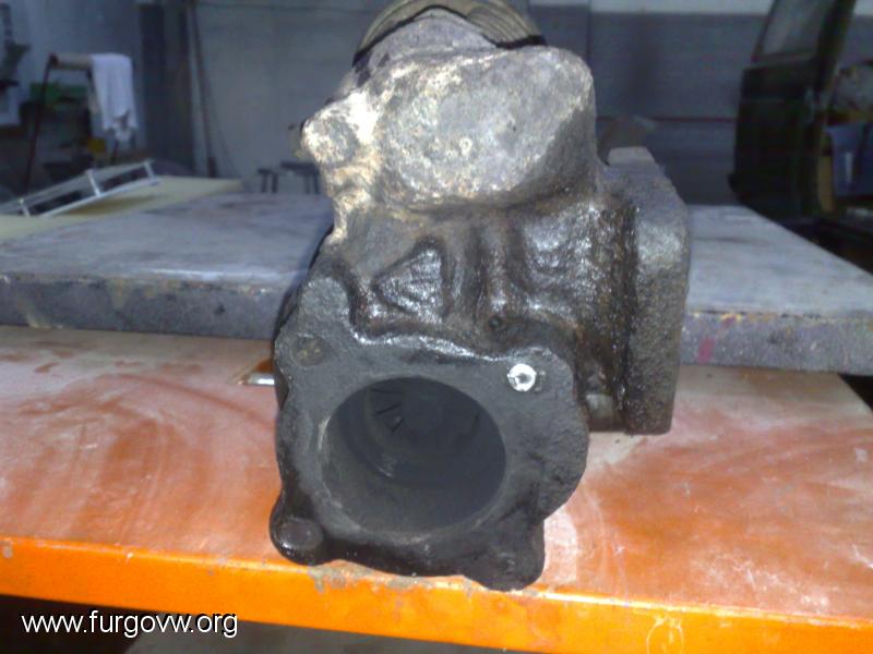

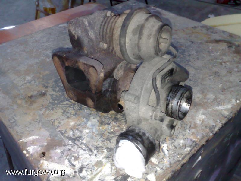

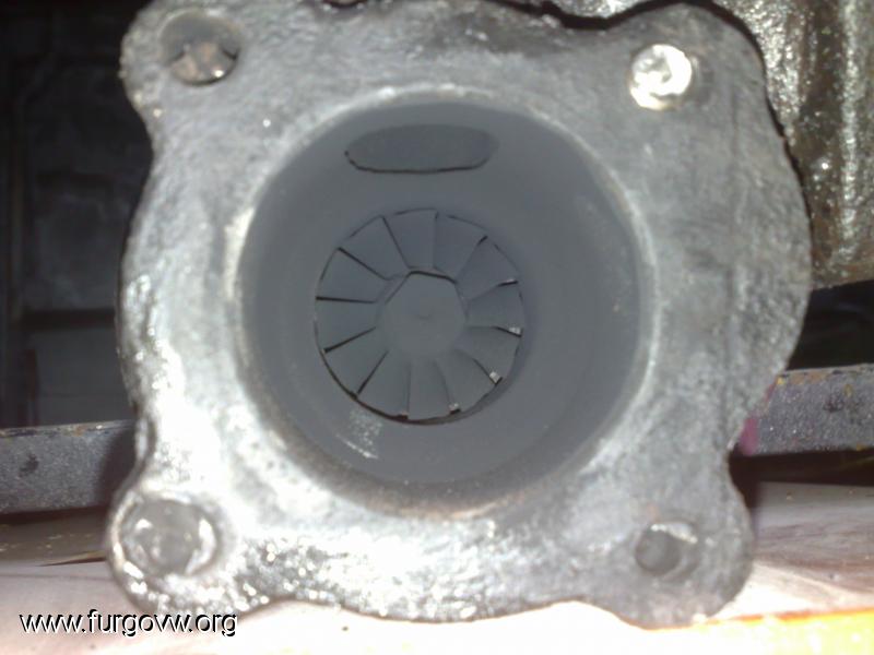

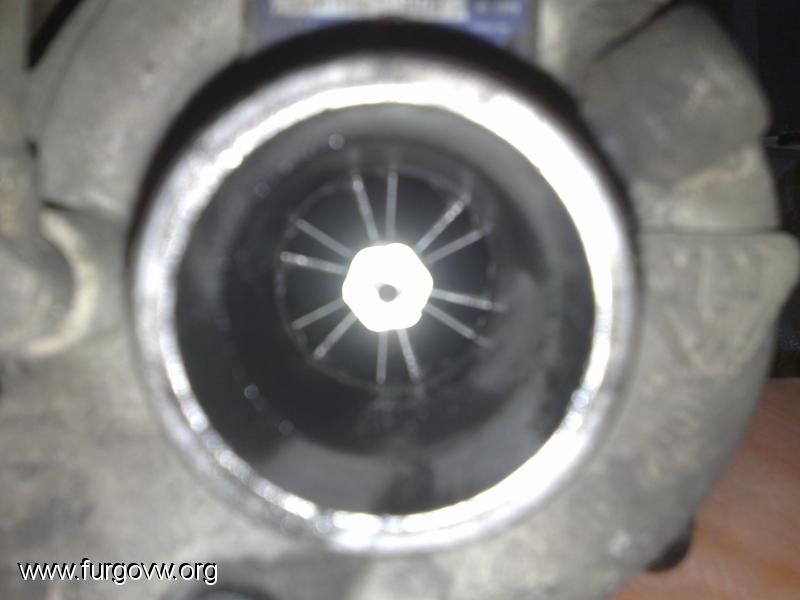

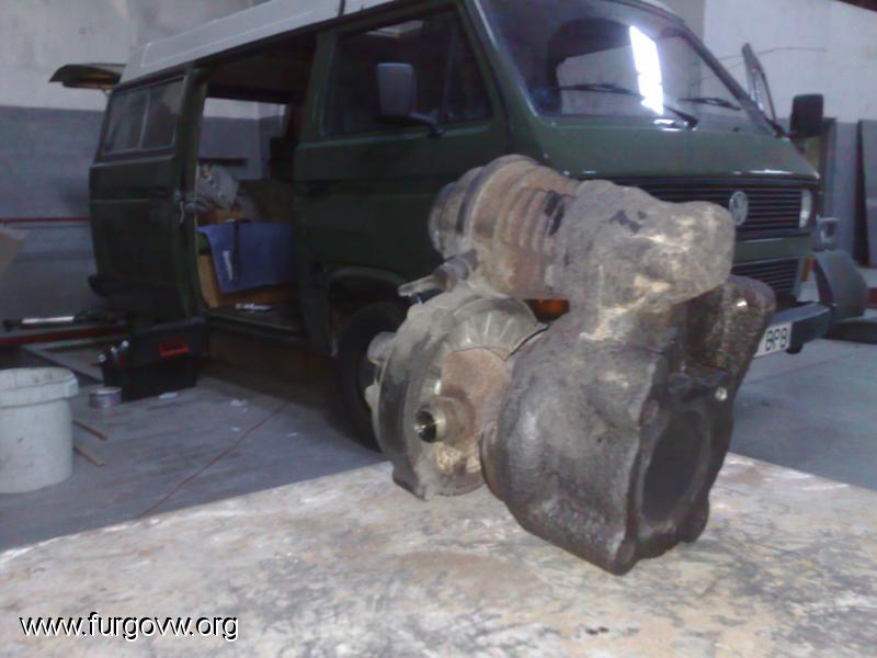

Por fin tengo el turbo fuera y se lo he llevado al matricero ver si me pueden hacer esas roscas nuevas
aqui estan las fotos del turbo, si os fijais en la segunda foto se ven los tornillos partidos y de hecho tiene unos de ellos un macho partido.. a ver si me lo hacen!
QUERIA preguntaros si veis conveniente cambiar el turbo puesto que cd meto la furgo en el autopista (solo a muchas revoluciones) me deja el porton de atras lleno de gotitas de aceite, algunos dicen que es del turbo otros que no.... que creeis?

hola si tienes el porton manchado.primero mira si pierde el aceite, para eso no hace falta especular con que si es eso o lo otro, basta con meterse debajo de la furgo,y mirar,y si sale por el escape,pues revisar el turbo no es mala idea, pero mala es meter otro turbo usado sin revisar,

bueno, parte puede ser de que lo pierde, a veces no pierde solo aceite, si no ademas..gasoil,valbulina etc habria que verlo,lo mejor que puedes hacer con el tuyo es sacarlo y llevarlo a revisar,o reparar,

¿A qué "tobera" te refieres? ¿las de entrada de aire del filtro al turbo, la salida del aire del turbo al colector de admisión, el tubo de retorno de aceite del turbo al carter, el tubo de entrada de aceite del filtro al turbo?
Si te pierde aceite en frio que el aceite está más denso, aunque solo sea una gotita, en caliente será algo más pues está más "lïquido". Y si llevas el cubre carter( la chapa que tapa todo el motor por abajo) se forma el charco en esta y cuando coges velocidad se traduce en gotitas en el portón ya que se proyectan con el aire

¿y no te consume aceite? Si te chorrea por ahí es que te está pasando algo de aceite a la admisión (esa es la caracola fría o de admisión y si cuando lo has desmontado estaba como en las fotos que has puesto te pasa bastante aceite).
El turbo te puede valer el de cualquier 1.6td del grupo volksvagen siempre y cuando sean iguales las conexiones del colector de escape y del tubo de escape.
Mira en la chapita que tienes en la caracola de admisión y veras que viene una numeración (k14 5314 988 ???? o algo así) Esas tres últimas cifras suelen ser 6000,6080, 6082, etc...
Con eso busca en el desguace uno. Pero haz caso a Gabifly, no pongas uno sin revisar. puede ser peor el remedio que la enfermedad.
