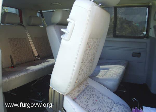

con 8 plazas ,parecia un bus

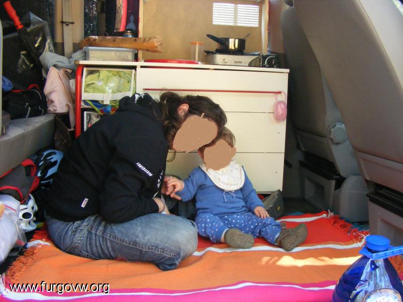

luego cogimos un mueble de ikea y lotransformamos para camper,jeje,le acoplamos el hrnillo un fregadero y lo dividimos,,,,

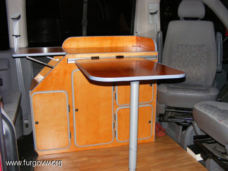

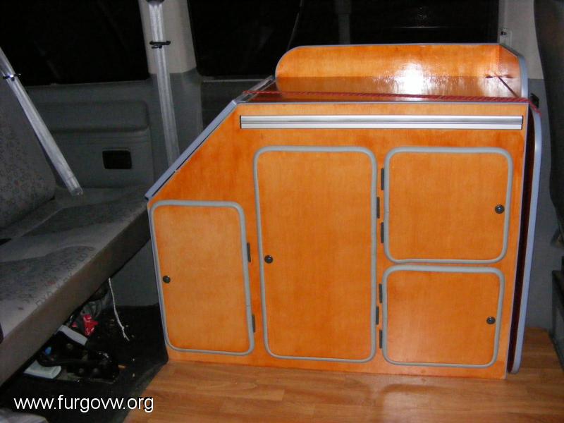

este es el nuevo mueble,lo hemos hecho con angulo en el lado izquierdo para que pueda entrar el maxicosi del nuevo nene,va a ser la nueva cali 4 y medio jijiji
este es el salon con el angulo abierto, para que se pueda aprovechar de pollete, la mesa ,los sillones girados y se ve un poco el suelo,se lo hemos hecho de dm hidrofugo forrado de sintasol imitacion parqet

Mola la t5 en rojo , el ultimo mueble tiene unos acabados geniales , enhorabuena

Hola  fofita!!, me ha gustado mucho tus muebles, tengo una pregunta para hacerte: los perfiles delos muebles de donde los has sacado, que precio tienen, y como se ponen, gracias?
vwfofita(er primo)
lo primero dar las gracias y decir que estoy encantado de os guste el mueblito,le llamamos
el pequeño escorial, por que no veas si me ha costado tiempo,sobre todo por que no tengo
taller y lo he tenido que hacer en casa,aprovechando la siesta y la noche ,cuando la nena se acostaba.
los perfiles los pille en bricoking y los de las puertas en roulot.
los de bricoking salen a 2 euros la tira de 2m,la medida es de 18mm,le puse un liston de 15mm
encima ,con unos sargentos sujetando y con un cuter lo corte y deje a 15mm,por el precio merecia
la pena hacerle el recorte,estos los he puesto con cola de contacto.
los de roulot salen a 5 euros el metro,son caros pero solo eran pa las puertas,estos van embutidos
en las puertas,que previamente hay que fresarle el canto para hcer la guia
  saludos
