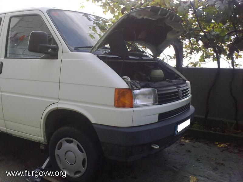

En fin no me enrrollo más y os pongo unas fotos del proceso.
La TRANSPOTA aun no sabe lo q se le viene encima.

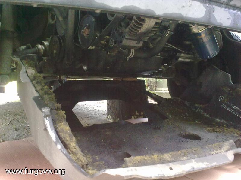

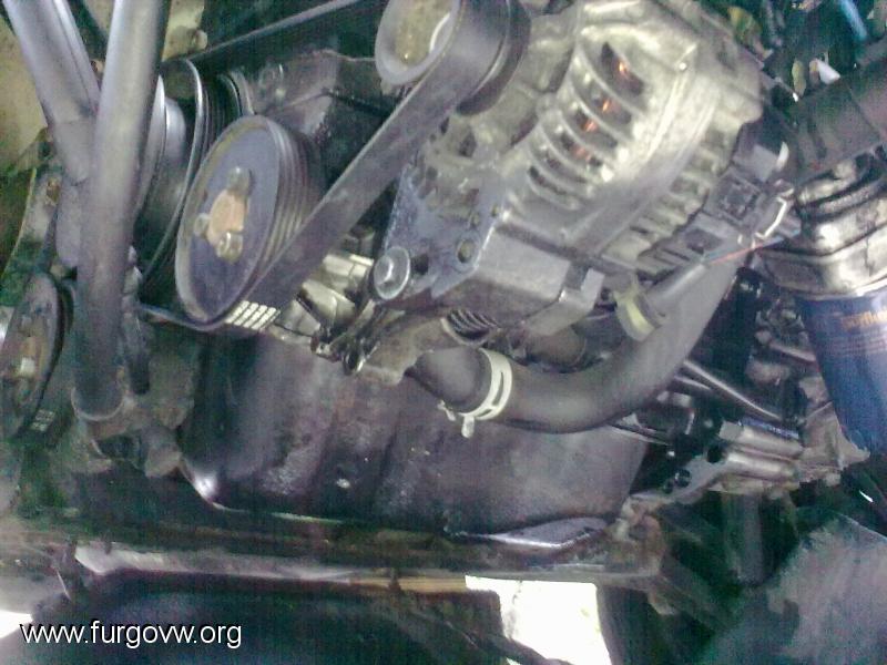

correas del alternador y dirección fuera

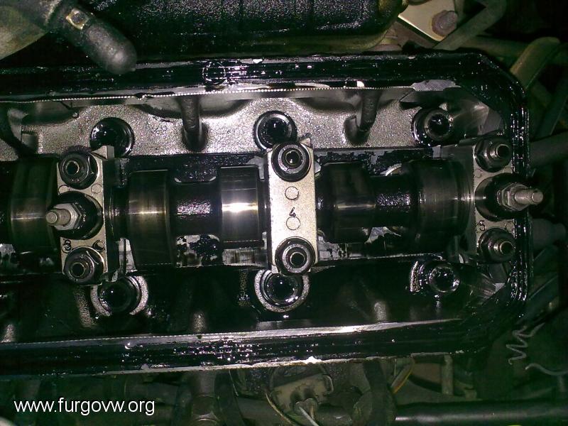

y la tapa de balancines levantada para empezar a comprobar las marcas

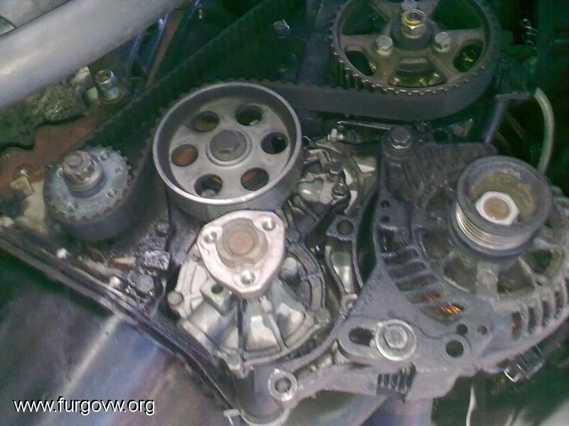

y por hoy son las fotos que tengo, pondré los útiles q hice para sujetar el piñón y el tensor de la correa.

Al final el problema ya está solucionado, la distribución estaba fuera de punto.
Con el arbol de levas bloqueado con una chapa en la parte derecha, y la polea de la bomba con el pasador puesto, la marca del cigüeñal no coincidía, era como si se moviera medio diente.
Después de marcar la correa y las poleas para asegurarnos que podíamos volver a montar igual q antes en caso de duda, sacamos la correa.
Como el piñón no tenía holgura, decedimos no tocarlo.
Sacamos la polea del arbol de levas (sacando antes la chapa) y aflojamos los tres tornillos de la polea de la bomba.
Ahora ponemos todo en las marcas y volvemos a colocar la correa y la polea del arbol de levas, apretamos la polea del arbol y la de la bomba y giramos el cigüeñal hasta q las marcas vuelvan a coincidir,(para comprobar).
Se monta el resto y listo. La verdad es q explicarlo así es complicado  .loco2.
