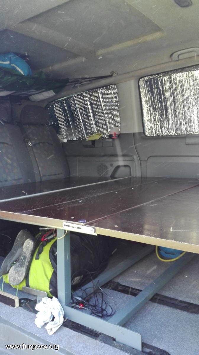

jotakartikellan
Hola.

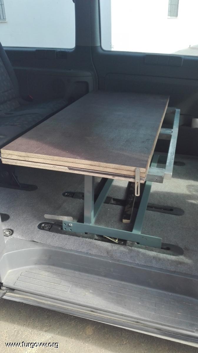

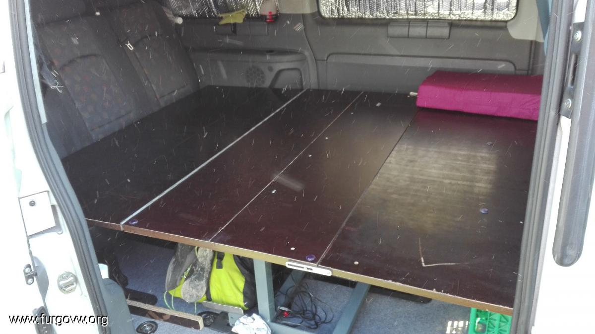

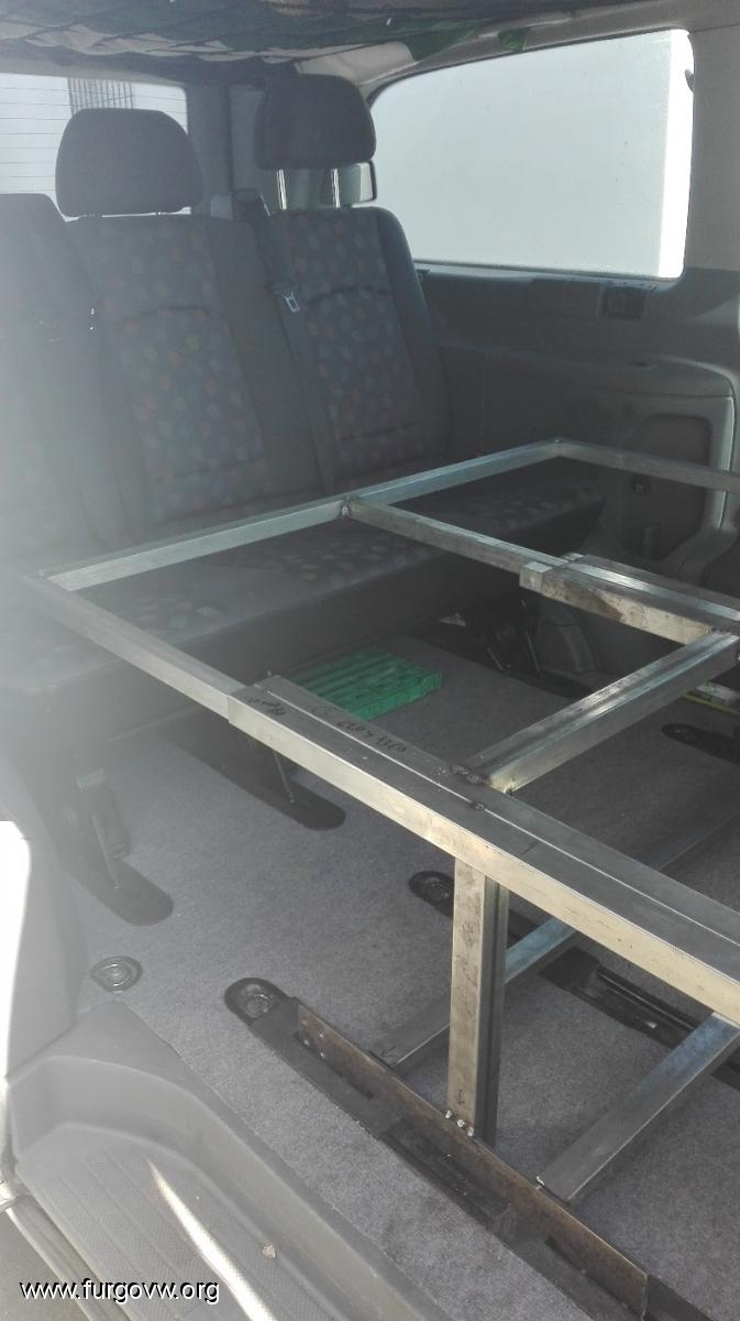

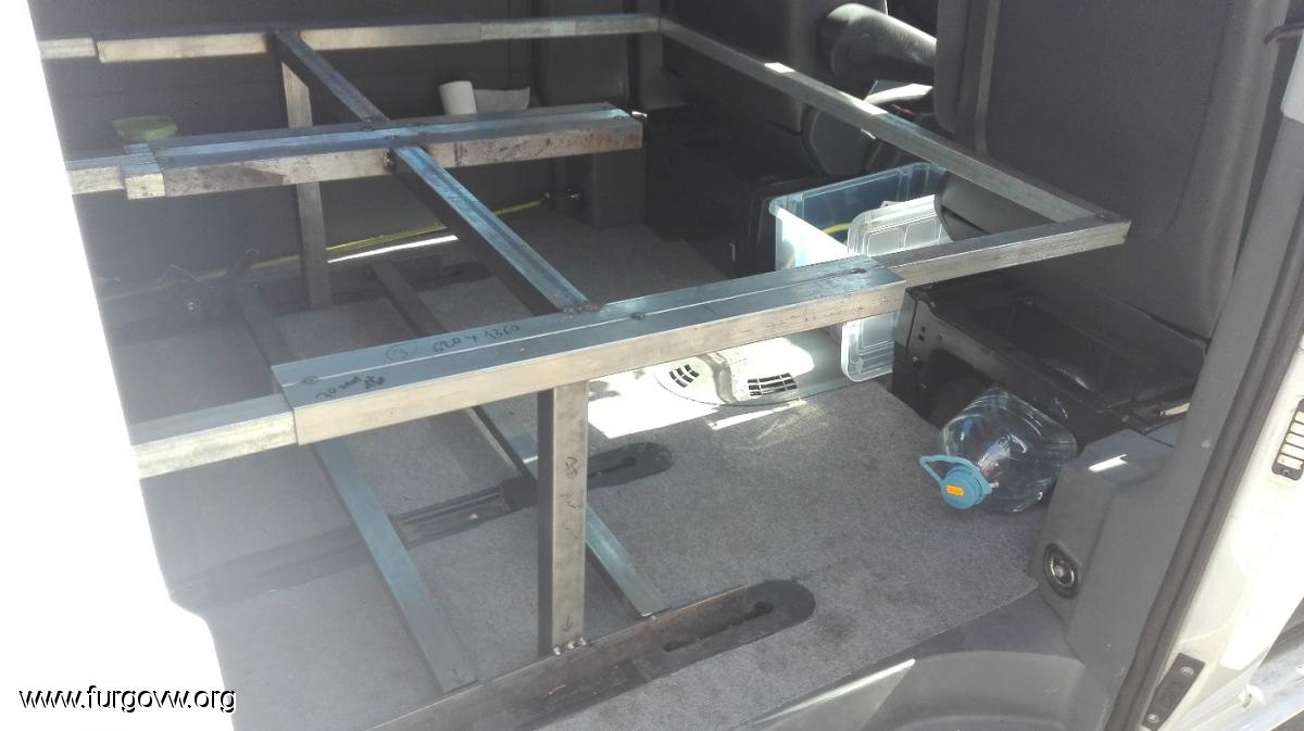

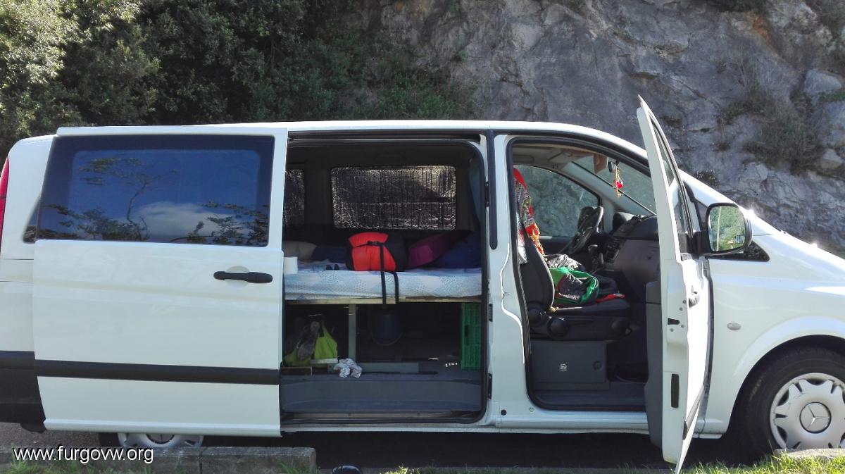

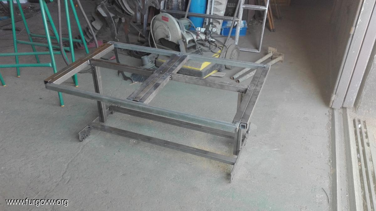

Pongo este mensaje por si alguien está interesado en hacer la cama mesa para la vito sin gastarse una pasta en los asientos abatibles.
Después de dar muchas vueltas para hacer la mesa-cama de mi Vito 111 y encantandome el modelo que diseñó MARCOLOLO, me decidí a buscar alguien que me lo hiciera (ya que yo no soy apañaó pa esto) y después de mucho buscar lo encontré en Riolobos (Extremadura), es un artesano de la zona, junto con el que hicimos el diseño; un tipo muy amable, currante y sobretodo implicado.
Agradecer a MARCOLOLO su ingenio y el compartir sus ideas.
Si quereis contactar con este señor, os dejo aquí su página web http://www.veletascerri.com/
Aquí os dejo como quedó el asunto. .palmas
