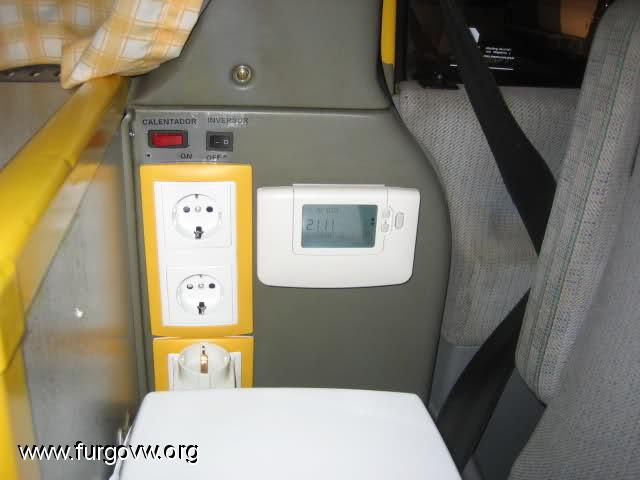

Muy buenas, pues nada este finde me dedique ha hacer la instalación del inversor,calentador y enchufes siguiendo los pasos de cukiyo y ya de paso le he cambiado el termostato a mi calefa, tenia un webasto muy simple y no me acababa de gustar como iba, le he puesto un honeywell de los que se montan en vivienda y es lo mejor que he podido hacer desde que tengo la furgo, es una maravilla, tiene 6 programaciones diferentes para cada día y eso es un lujazo, no se si alguien lo tiene montado pero os lo recomiendo 100%, lo mejor de todo es programarlo para que se enchegue 10 o 20 minutos antes de cojer la furgo a las 7 de la mañana y entrar y que este supercalentito, el precio creo que ronda los 120€.
Os dejo una fotillo de la instalación y el termostato en cuestión.
Y eso es todo amigos, de verdad que el aparato vale la pena, no se si habra algo parecido mas económico pero yo como trabajo en climatización me ha salido bastante mejor de precio  ;D
Saludos!

Hola, podrías poner más datos de como los has colocado, por lo q yo había leido por aqui no se podían poner este tipo termostatos pq cuando apagas la cale estos la apagan de golpe mientras q lo originales la van apagando poco a poco, sigue saliendo aire hasta q es segura su desconexion total.

Gracias cukiyo! Pues mi calefa trabaja de la misma manera que antes a la hora de parar y arrancar, no tiene nada especial el termostato webasto, almenos por dentro es igual que todos...

Pues basicamente es sustituir uno por otro, conectando bien la maniobra y listo! Se cambia en 5 minutos no tiene nada...

Al mando de mi calefaccion air top llegan 4 cables:rojo,negro,azul y blanco.
El rojo es la alimentación y el que se interrumpe en el mando. El negro es la alimentacion del led, es la continuacion del rojo (cierra el circuito,es decir luce dependiendo del interruptor del rojo). El azul va a una resistencia variable (potencia de calentamiento) y el blanco es  masa.
Yo tengo al termostato externo conectado el rojo y negro(es decir simplemente interrupe el positivo del mando y el led ( ya que creo que en el mando todas las masas estan puenteadas) Creo javimocho que si has sustituido el original habrás conectado el rojo y el negro a tu nuevo termostato, dejando el azul y el blanco conectado al mando de potencia original. Un saludo
