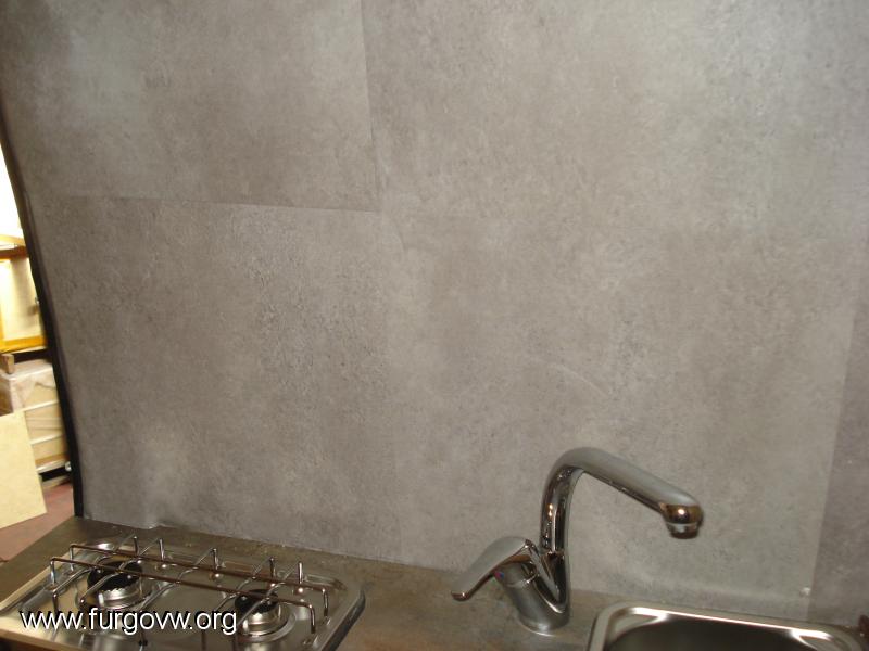

esa cocina la forma de quitar problemas de limpieza y queda muy bien terminado

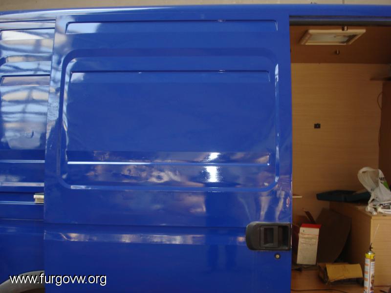

y al final en esta puerta va una ventana 120x45 con mosquitera y oscurecedor que os parece

Iru
Joe que chulo, ya no sabia si estaba mirando una furgo una casa, tienen buena pinta los acabados, está muy currado  .palmas
Yo creo que la ventana, si pones de las normales de furgo no te vas a arrepentir, que hace mucho tener algo de luz natural y sigue quedando disimulada la furgo.

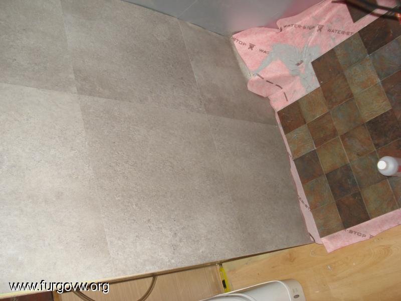

le has metido baldosas?? .loco2 joder, y jacuzzi? .meparto lo que tiene debajo que es? como tela asfaltica?
muy muy currada
dany.harley
¿Imagino que serán baldosines de plástico no? porque si no no veas la barbaridad de peso además de que se van a rajar a la carrera.

Me parece buena idea lo de la ventana en la puerta corredera, las baldosas plasticas y la manta hidrofuga esa esta muy bien , explica un poco mejor el tema del suelo del baño y cuenta como funciona si lo has probado ya, saludos.
diegolas
OS COMENTO LAS PAREDES SON DE LINOLEO DE 45X45, Y EL SUELO PRIMERO TIENE UNA MADERA DE CONTRACHAPADO , COLOCADA CON LAS CAIDAS ECHAS HACIA EL DESAGUE, LA TELA ESA ROJA, ES UNA LAMINA DE FIBRA IMPERMEABLE, QUE VIENE YA CON EL DESAGUE PUESTO, ESTO LO USAMOS EN OBRAS PARA IMPERMEABILIZAR TERRAZAS Y HACER DUCHAS DE OBRA YA QUE SU PUEDE COLOCAR CERAMICA ENCIMA DIRECTAMENTE, Y EL SUELO ES DE PORCELANICO PESO METRO18KL, SUPER DURO, Y ESTA PEGADO A LA TELA CON SIKAFLEX, ASI QUE DE ROMPERSE NADA QUE YA ESTAPROBADO HEMOS ANDADO POR ENCIMA HEMOS ECHADO DOS CUBOS DE AGUA Y TODO PARECE CORRECTO (HASTA EL MOMENTO)
