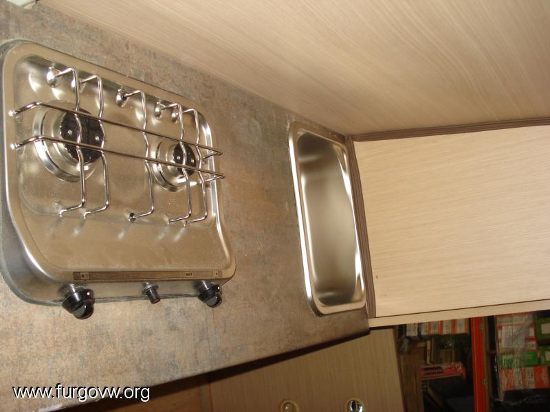

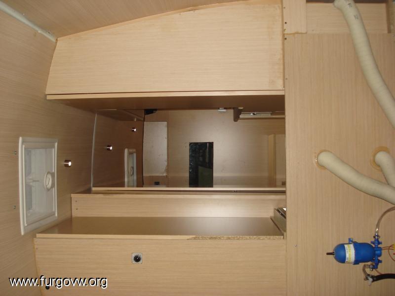

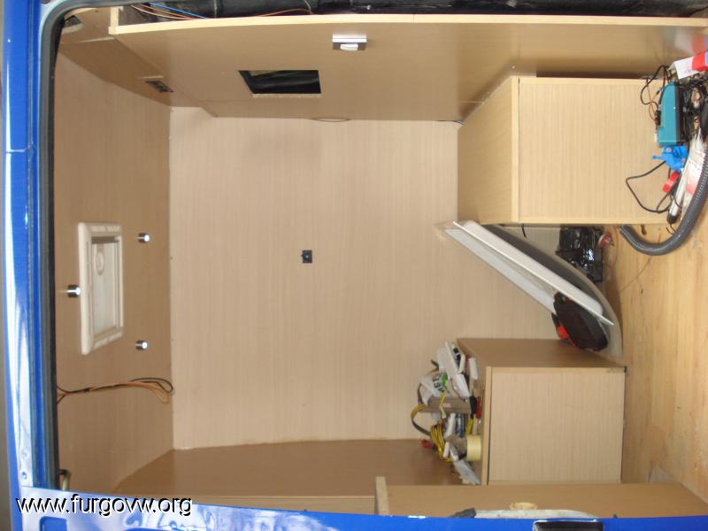

el tema de los led y los fluorescentes te comento, eh`puesto un foco de leds en la zona cama, otro en el pasillo zona armarios, uno en el baño, tres en la zona de estar, y otro mas en el pasillo. un fluorescente grande en la zona cocina fregadero y otro justo en la entrada, aunque este lo voy a modificar al maletero para luz durante la noche. ago ahora mismo alguna foto y os las pongo aunque me da verguenza por que tengo todo lleno mierda de serrin y herramintas pero bueno

Aupa diegolas, con tu permiso, te echo un cable con las fotos!
Para la próximas fotillos, estaría bien rotarlas antes de subirlas para no terminar
con torticulis, jeje. Y mirate esto que seguro te sirve! :)
